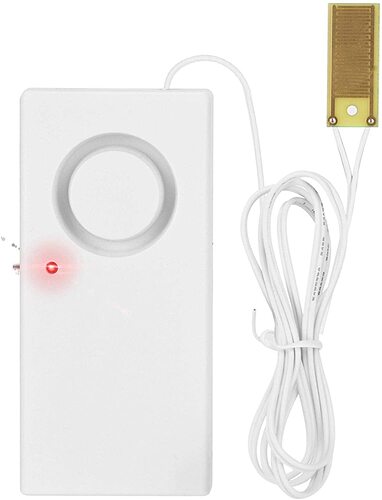

Le boitier, ça va. J’ai une préférence pour ceux-ci, qu’on peut alimenter comme on veut, contrairement aux modèles à accus.
https://www.amazon.fr/Module-avertisseur-présence-Kemo-M158/dp/B002SPT9VG/
C’est le détecteur qui me rend le plus sceptique (oui, j’ai osé).
A flotteur, à électrodes ?
https://www.amazon.fr/Reusious-Contrôleur-niveau-contrôleur-3Meters/dp/B0789JSR3P
Si vous avez une idée ou mieux, une expérience similaire…

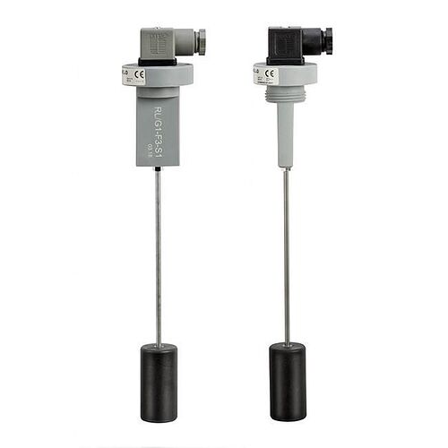

sur les eaux usées evite les detecteurs a electrodes un peu de mousse et ils font n’importe quoi
le systeme a flotteur est le plus sur a condition qu’aucune piece coulissante ne trempe dans les eaux vannes

c’est ces modeles la qu’il faut eviter surtout pour les eaux vannes
un peu de M… qui se depose sur le tube et le flotteur se bloque

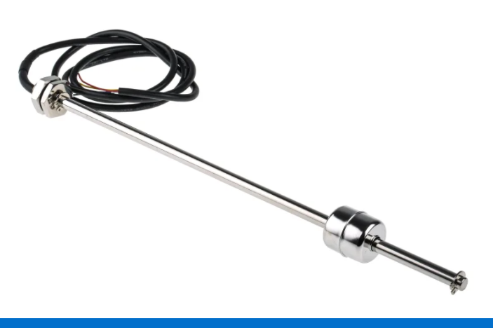

Le montage et la fixation du flotteur tel que la réalisé @Transistorix est très propre mais ne va pas fonctionner longtemps.
20220322_170356
J’ai eu ce problème avec une pompe immergée avec flotteur incorporé de ce type que j’ai laissé tourner et dont le niveau d’eau était juste limite pour le flotteur.
La pompe s’enclemchait refoulait le contenu du tuyau puis le flotteur déclenchait la pompe et le contenu du tuyau revenait dans le réservoir (il n’y avait pas de clapet anti-retour) puis le flotteur réenclenchait la pompe et ainsi de suite.
Je ne sais pas combien de temps ce mouvement oscillatoire s’est produit, mais finalement quand je m’en suis aperçu la pompe ne fonctionnait plus.
Finalement le diagnostic de la panne c’était un fil coupé sur le câble du flotteur.
Il est donc important lorsque on utilise ce type de flotteur de laisser au minimum 20 ou 30 centimètres de câble souple libre entre le flotteur et la fixation du câble pour réduire la fatigue des conducteurs en cuivre.
Si le flotteur travaille régulièrement avec seulement 2 centimètres de câble libre comme sur la photo de @Transistorix le cisaillement et la coupure des conducteurs du câble va se produire très rapidement, comme on peut l’observer sur les câbles des outils électoportatifs près du manchon d’entrée de l’appareil lorsque ils sont utilisés de façon intense.
