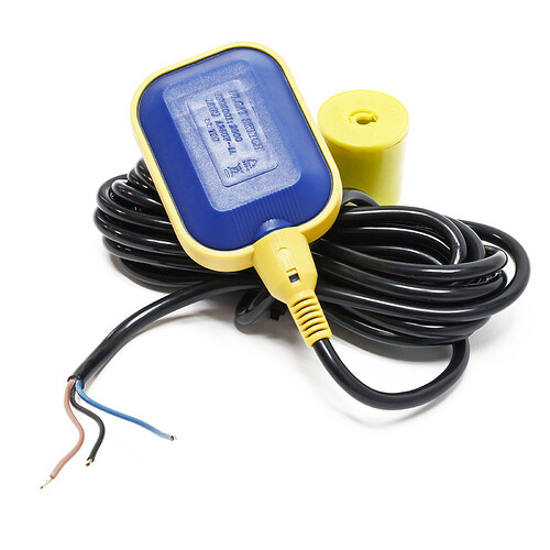

Étant donné qu’il n’y a pas d’arrivée d’eau en mon absence, que je ne manque pas de place pour le flotteur, et qu’il n’y a pas grand danger (pas de disque d’inondation au-delà de la cave à vin), je compte opter pour ceci : flotteur, sirène, et alim + relai sur rail.
https://www.amazon.fr/dp/B089VTDG7P/ref=sspa_dk_detail_4
https://www.amazon.fr/APIELE-puissance-électromagnétique-HH52Pmit-lumineux/dp/B08J7K4S5X/ref=sr_1_9
https://www.amazon.fr/Chapeau-dalimentation-MeanWell-15-24-Transformateur/dp/B06XWV52D4/ref=sr_1_20
https://www.amazon.fr/Sirène-rétro-style-alarme-incendie/dp/B079V14KLG/ref=sr_1_167_sspa
Tout cela n’est pas ruineux, semble bien construit, et est bien noté par les clients…

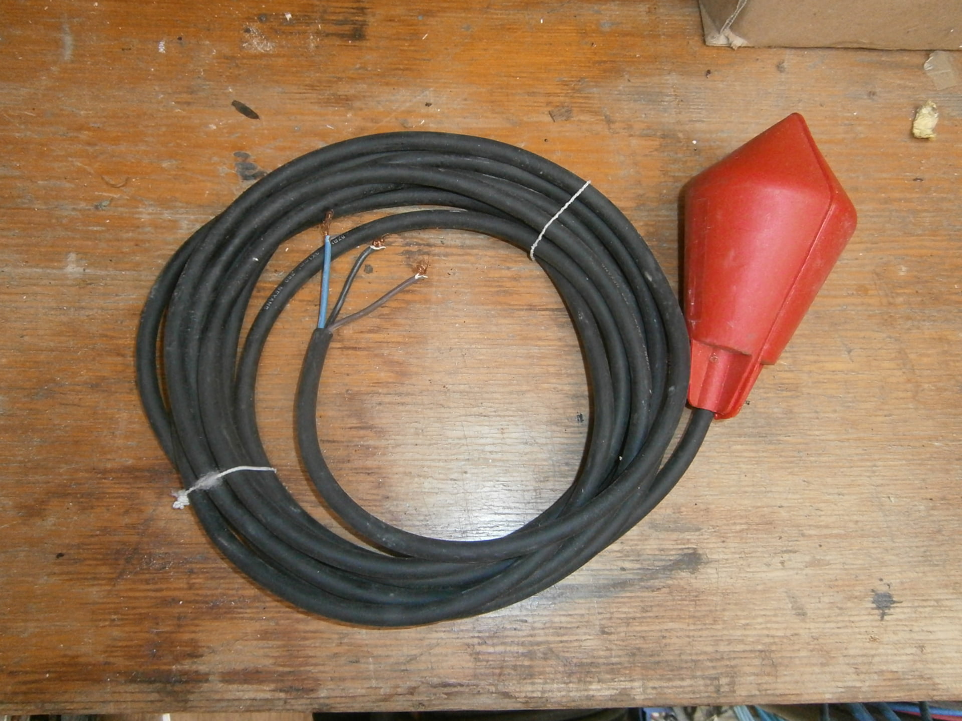

J’avis acheté le mien chez Wiltec.
Un peu plus cher. Mais 10m de câble.
Tx

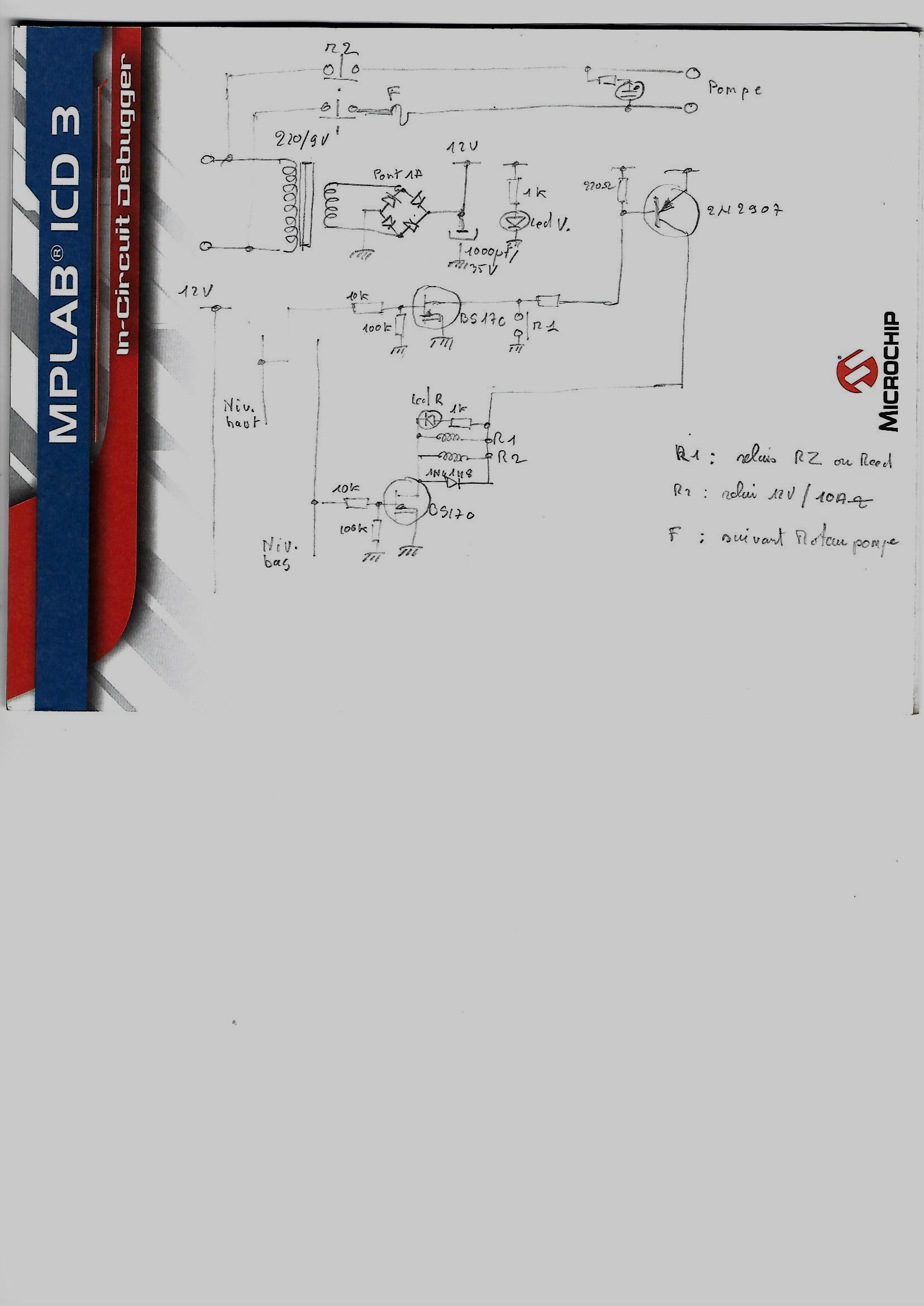

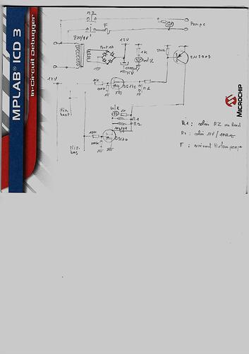

Désolé pour le retard… Voici mon schéma utilisé à plusieurs reprises
Description:
le transistor BS170 du bas relié à la sonde « Niv. Bas » permet la mise à la masse des bobines des relais R1 et R2 (il ne conduit pas encore) quand l’eau commence à monter.
Le second BS170 en haut du schéma conduit quand le niveau d’eau atteint le maximum et fait conduire le transistor 2N2907 qui amène le 12V sur les relais R1 et R2 qui se ferment avec R2 qui alimente la pompe et R1 qui court-circuite le BS170 « Niv haut » afin de maintenir la conduction de BS170 « Niv bas » jusqu’à la vidange complète.
HAMELIN Christian
PS: je ne sais plus comment joindre le schéma; je refais donc un envoi

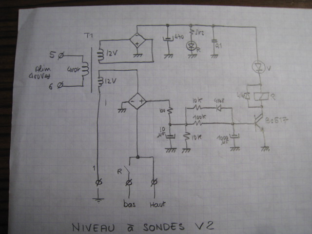

Un schéma beaucoup plus simple, 1 seul transistor :
IMG_3162
Avantage, les sondes sont alimentées en alternatif
Inconvénient, il utilise un transfo 2*12V et un contact du relais pour mémoriser.
nota : le pont du haut est dessiné à l’envers
cdt,
Gérard

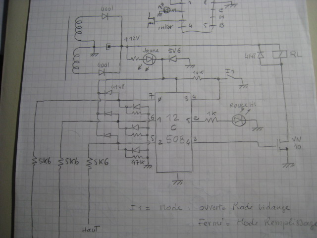

Mon niveau à µP, tout est dans le programme
IMG_3163
