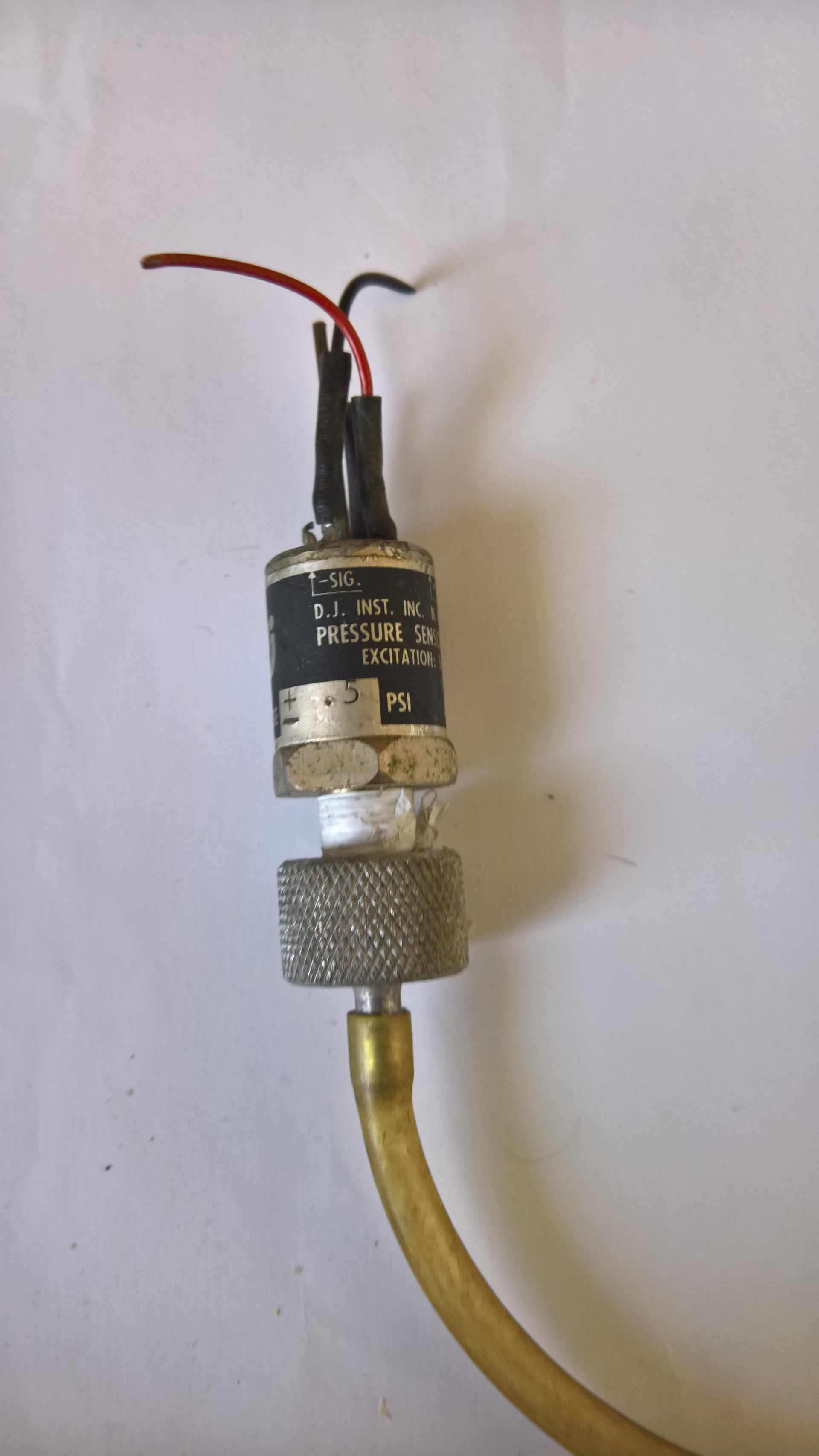

en cherchant j’ai retrouvé ca : 2 niveaux a flotteurs et un niveau analogique
+/- 0.5 psi quelques mV/V
ci cela intéresse quelqu’un pour les frais de port

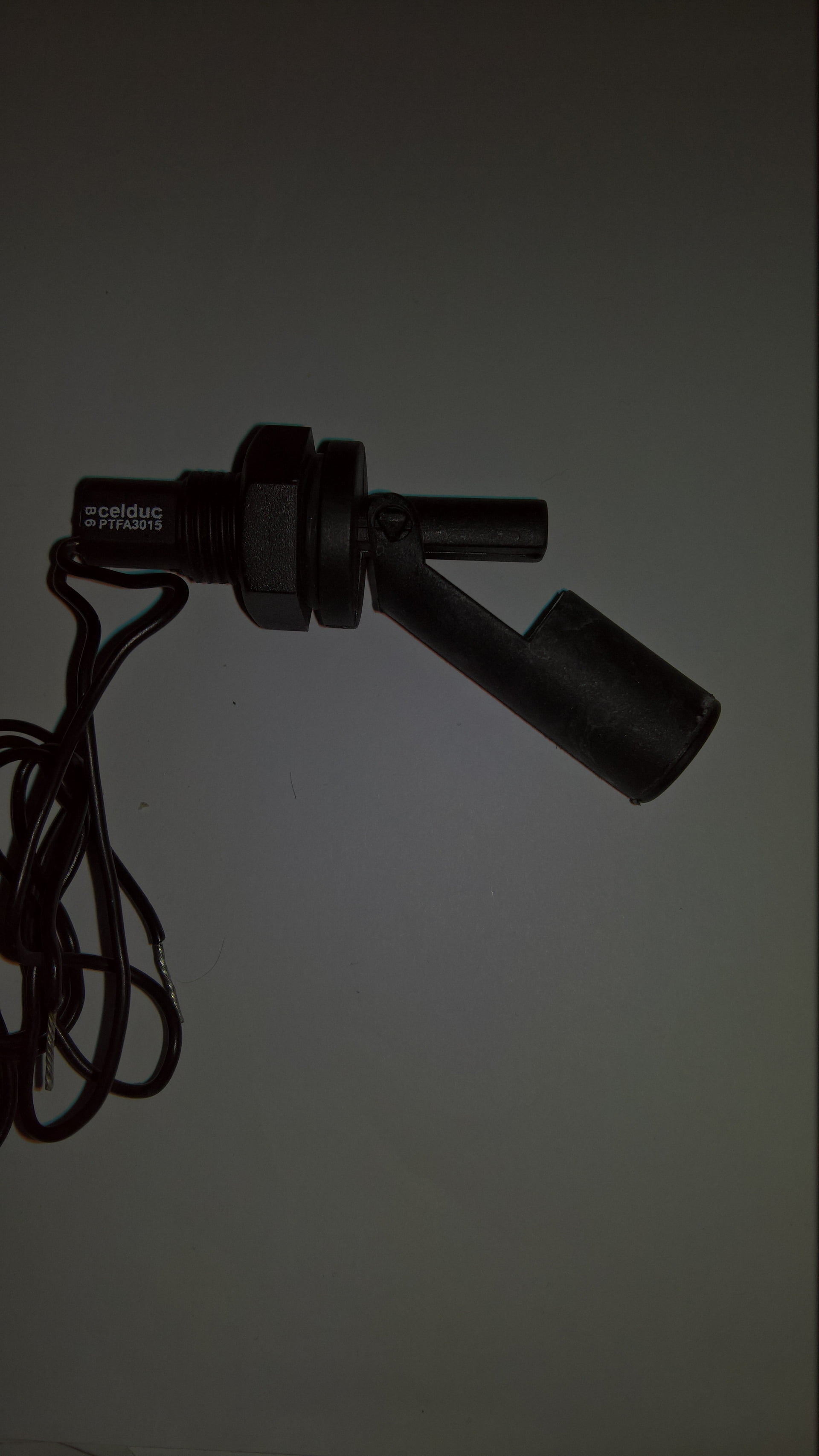

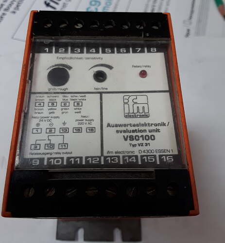

J’ai ce modèle qui doit fonctionner avec trois sondes ,si celà vous intéresse
Salutations Jean-Luc
Je ne connais pas le second modéle.Par contre, le premier fonctionne trés bien, avec un aimant, quand le niveau monte, le flotteur aussi, l’aimant ferme le contact.

oui ,je pense que c’est un aimant avec un ILS niveau haut ou bas suivant le sens de montage
le deuxième est une jauge de contrainte :pont alimenté en 5v et on récupère un signal en mV en fonction de la pression
