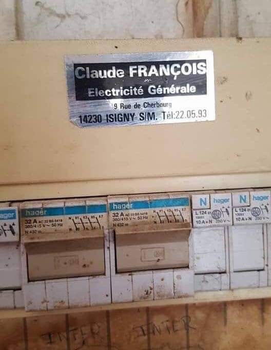

Ils ont même créé le prix " Claude François", rapport à un électricien célèbre.

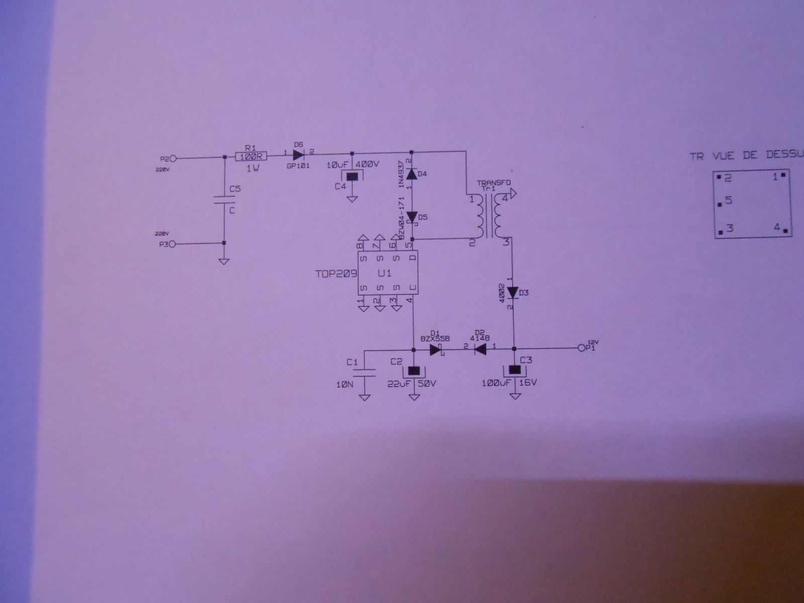

Au sujet de ces petits chargeurs , la protection est illusoire
J’avais retracée le schéma de l’un d’eux pour réutiliser le circuit de découpage et j’ai eu la surprise de constater que le secondaire n’est nullement isolé du primaire
Donc même si seulement le téléphone relié à son chargeur tombe dans l’eau , il y a électrocution
Et ce montage est assez courant avec ces petits circuits de découpage , genre TOPxxx ou TNYxxx
Donc dans le doute , s’abstenir , et si vraiment on veut téléphoner dans sa baignoire , on débranche le chargeur avant

Je n’ai pour ma part jamais vu de bloc secteur à découpage qui n’assurait pas l’isolation avec le secteur. Normalement, la régulation secondaire/primaire se fait avec un optocoupleur, mais cela peut aussi être avec un condensateur. C’est ce que l’on voit sur le schéma d’application du TOP209 pour l’usage sur secteur (condensateur Y1). Et c’est heureux, car sinon c’est en effet très dangereux. Mais il y a des blocs secteur de très mauvaise qualité, et en cas de défaillance, on peut tout avoir.
Il y a des alimentations basse tension à découpage non isolées, mais c’est alors normalement limité à de l’appareillage fixe, dont la basse tension ne peut pas être touchée (cafetière; radiateur…).
