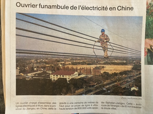

:wave:,
Un chinois, funambule et électricien ! :wink:
DG
Il est quand même bien entouré, pour un funambule…
personnellement, ce sont mes parents, qui dans le plus jeune âge m’ont enseigné les dangers de l’électricité, et ne se sont pas contentés de me mettre un téléphone entre les mains…
Certes et pas sous les 800 KV mais quand même à 100m de haut ! :wink:
DG
