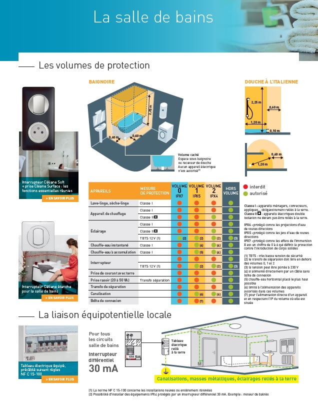

De mémoire, les prises électriques dans une salle de bain doivent se trouver en volume 3, c’est à dire à au moins 60 cm du bord d’une baignoire. Il est possible qu’en tendant le bras les pieds dans la baignoire, cette personne ait pu atteindre la prise.
Bonjour,norme-salle-de-bains.pdf (396,6 Ko)
Cdt
