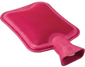

ou une bouillotte !
Jamais utilisé de bouillotte, accessoire dangereux prohibé par les parents ! si le bouchon sautait , c’ était bain de pieds ébouillantés garanti et inondation du plumard :roll_eyes:
ébouillantés ! non, il suffisait de mettre de l’eau à une température raisonnable, quant au bouchon, il y avait des bouillottes avec double sécurité.

Si les accidents de bouillotte ne mettent pas en danger les usagers, ils n’en sont pas moins trés déplaisants !
J’en parle en connaissance de cause puisque ça vient de m’arriver la semaine derniére, avec une bouillote pourtant récente en laquelle j’avais toute confiance…
Comble d’ironie, je venais il y a peu, d’en jeter deux anciennes dont les craquelures me paraissaient suspectes…
Comme les aéronefs, les bouillottes devraient aussi passer périodiquement au bureau Véritas… :laughing:
ce serait plutot l’APAVE

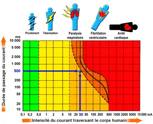

Le courant est directement lié à la tension pour une résistance donnée (celle du corps humain ou de l’eau). C’est la loi d’ohm. Pour avoir 50 mA avec 5 V, il faudrait une résistance de 100 Ω. Le corps humain ne peut pas avoir une résistance aussi faible.
Si l’on suppose une intensité létale de 20 mA @ 5 V, cela implique une résistance de 250 Ω, mais un autre paramètre est important, la durée d’exposition au choc.

L’on montre dans les tables le danger de courants en fonction de la durée d’exposition.
Ce courant limite associé à un risque donné est considéré comme une vérité absolue.
C’est trés insuffisant, mais toutes ces tables publiés et valeurs limites cela rassure.
La vérité est beaucoup plus complexe, car le risque réel est trés variable d’un individu à un autre.
Le corps humain n’a certainement pas une valeur de résistance constante mesurable et définissable, sinon nous aurions 3 anneaux de couleur tatoués quelque part.
La resistance du corps humain, n’est pas constante en fonction de la tension
La resistance du contact « pieds/sol » et « main/objet sous tension » est trés variable.
Ce qui est assez bien connu dans un accident électrique, c’est la tension secteur. L’on suppose trop souvent que c’est cette tension qui a été recue par la victime d’un accident électrique.
Appliquer la loi d’Ohms est assez théorique, voire fumeux, car la resistance du corps humain est extrêmement variable selon les conditions.
Le courant qui va traverser le corps humain va dépendre de la qualité des deux resistances de contact: peau (corne ou peau fine), transpiration, déshydratation…pieds nus au sol ou avec des chaussures, deuxième main touchant une masse métallique reliée à la terre.
Nous avons, presque tous ici, pris des « bourres » et si nous sommes encore là pour en parler c’est que nous y avons survécu.
Nou ne devrions pas faire les malins pour autant car d’autres n’ont pas eu cette chance.
