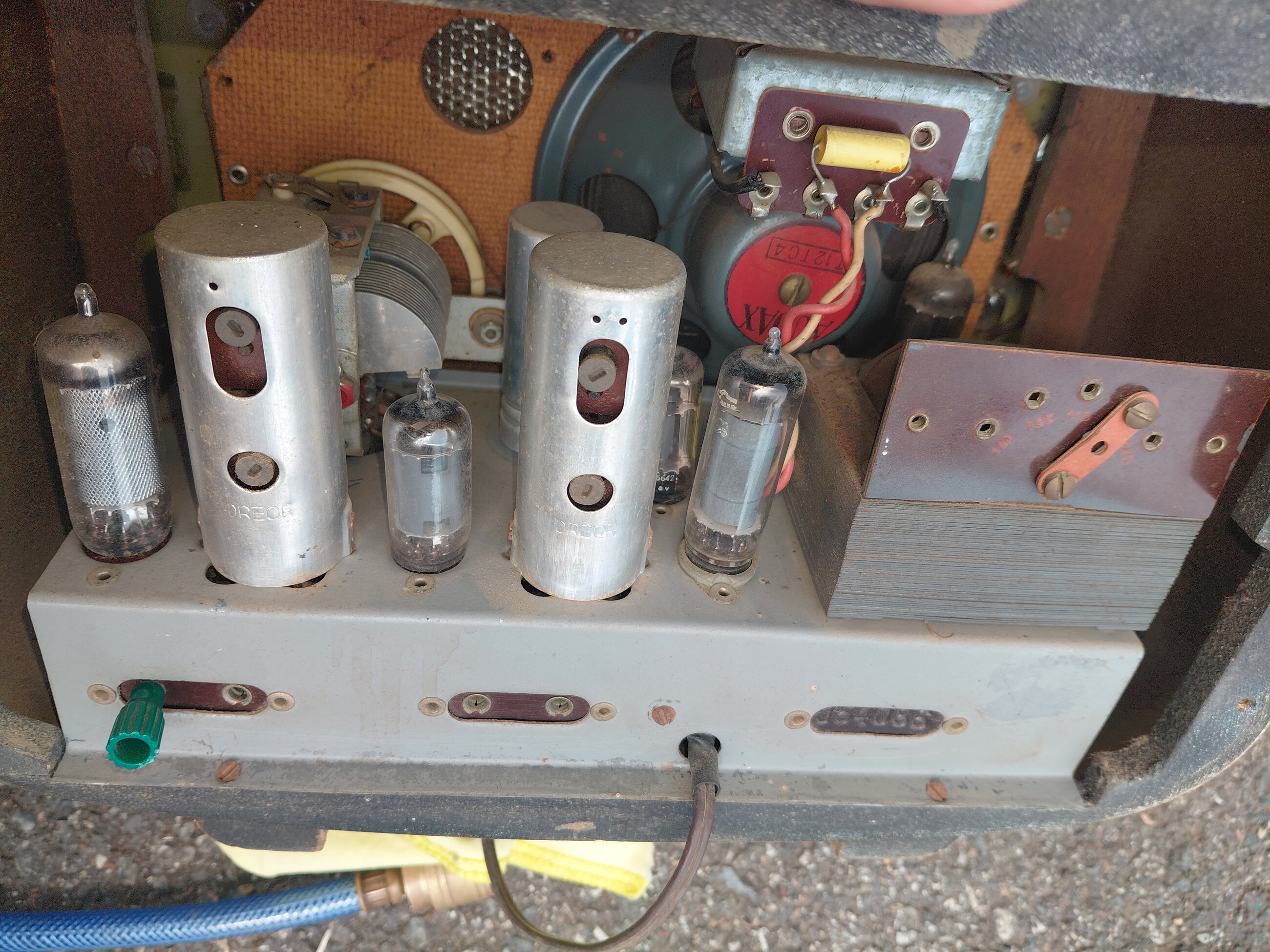

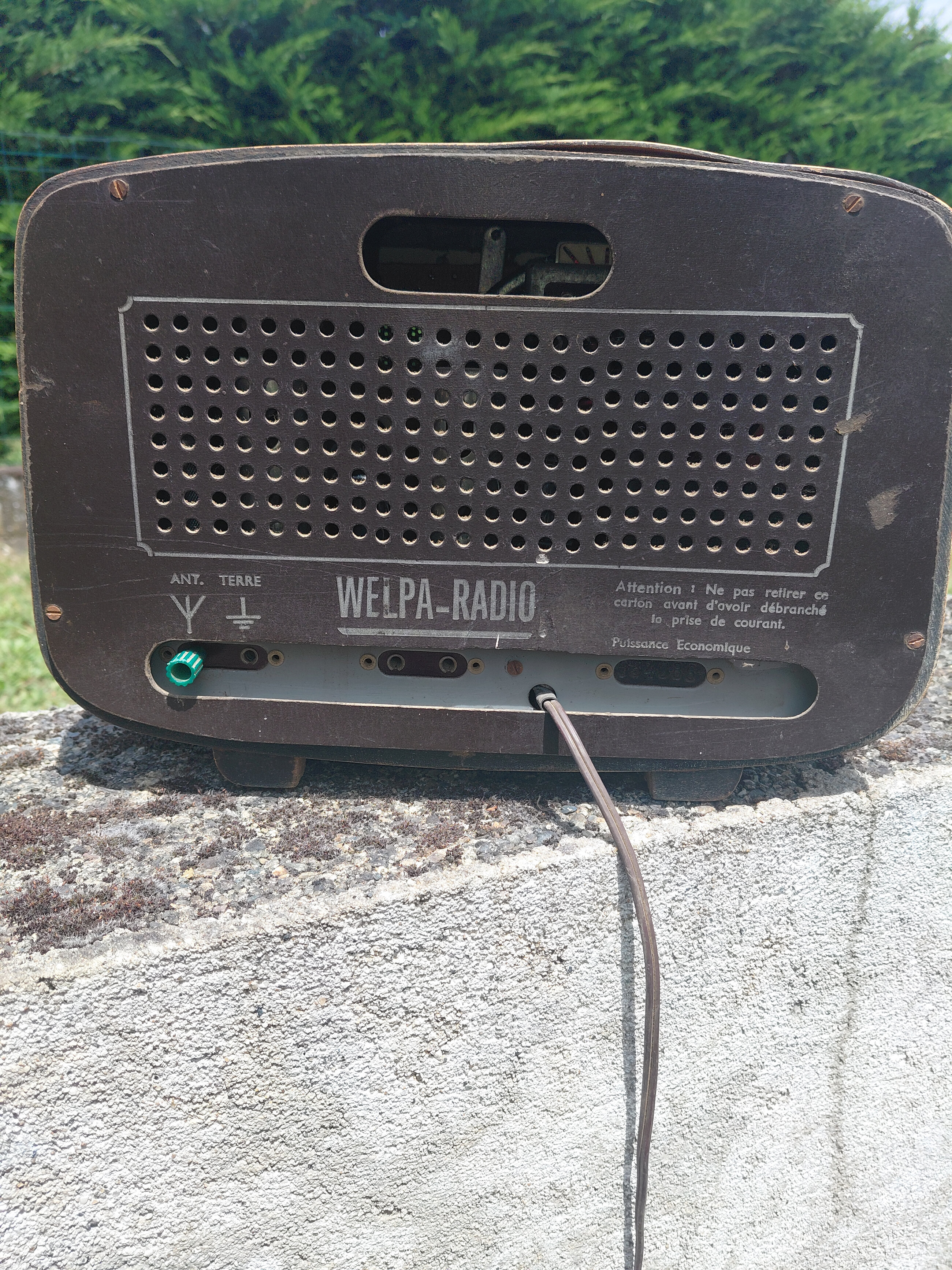

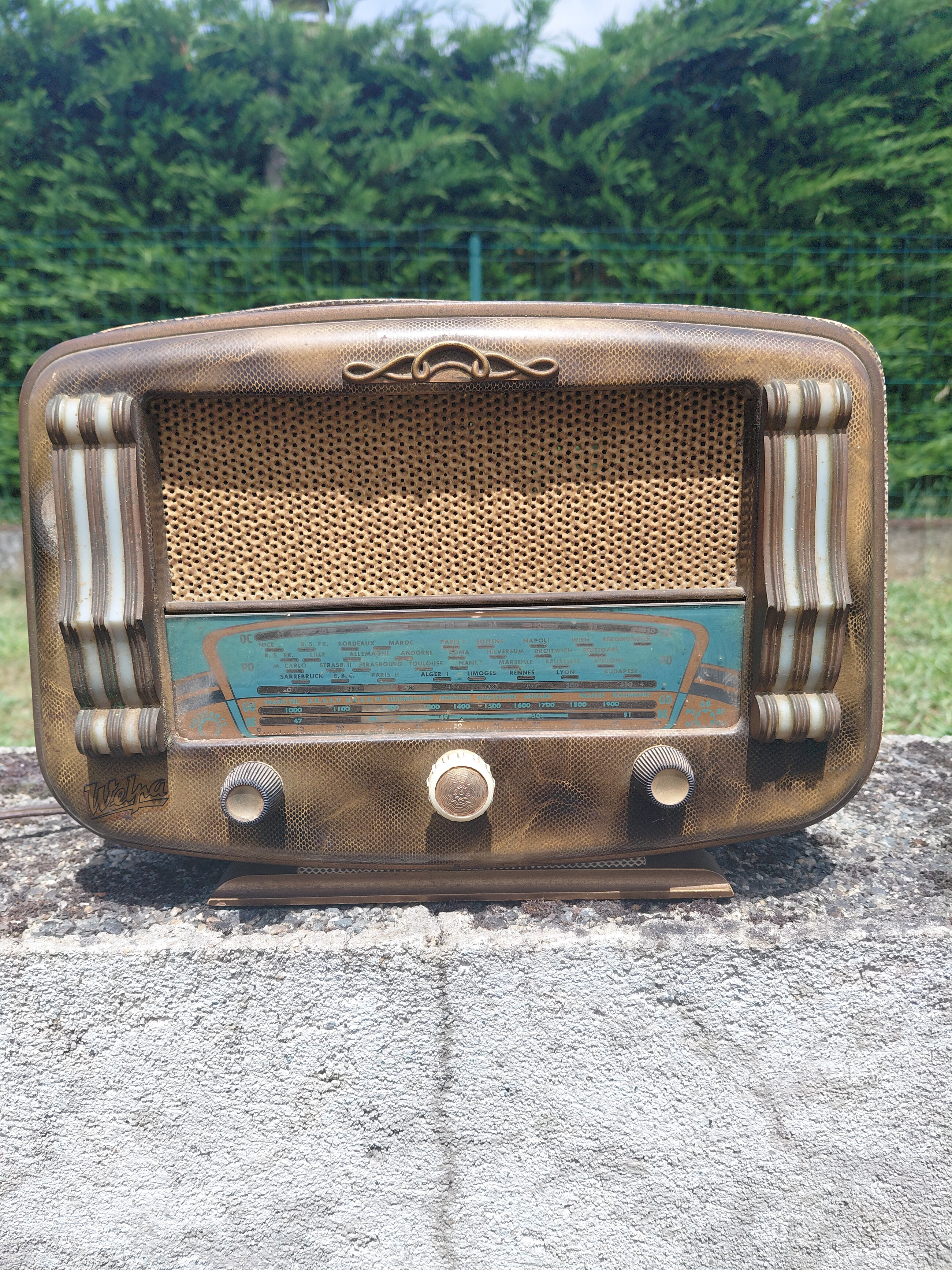

Bonjour et merci de m’accueillir parmi vous. Je souhaiterais vos avis : J’ai ce poste qui était dans le grenier parental, il est numéroté 054086. Je l’ai branché, après 20 secondes de chauffe il y a bien un « bruit de fond de fréquence ». Pensez vous qu’il puisse intéresser quelqu’un et si oui, à quel prix raisonnable (pour le vendeur comme pour moi). En vous remerciant .
entre 5 et 10 euros
ça doit etre celui la
C’est un sympatique petit poste, qui vaut le coup d’être restauré, et conservé comme souvenir de famille…Mais techniquement bien banal :
Ceci étant dit
-Evitez de le brancher et l’allummer sans révision préalable , certains composants peuvent avoir mal vieillis, et même si il semble fonctionner , ces composants peuvent lacher et ne plus fonctionner voire faire des dégats !
(Démonter les boutons, Sortir le châssis, et montrer comment c’est fait dessous …)
et
-Ce poste n’étant pas d’une grande marque réputée (genre Ducretet, Philips…) n’ayant des forme particulièrement attractive et recherchés (par exemple genre calandre de voiture ancienne) , et ne couvrant que des gammes d’ondes ou il n’y a plus grand choses à écouter en france (de nos jours, il n’y a quasiment plus aucun emetteurs francais en AM et on ne pourra capter , le soir , que quelques émissions étrangères…dont certaines en langue francaise) , il n’a pas beaucoup d’intérêt ni de valeur !
(donc, même avis, ça vaut 5 à 10€ pas plus …)
Après, ça peux être gardé en déco et en souvenir, ou se restaurer facilement (c’est un poste simple et banal et ça facilite les choses pour un débutant)
Nota :
Le poste donné en lien est techniquement différent, la lampe changeuse de fréquence est une 6BE6 monté en ECO, celui trouvé dans votre grenier a une changeuse de fréquence ECH81 dont le montage est très différent (mais, somme toutes, classique)

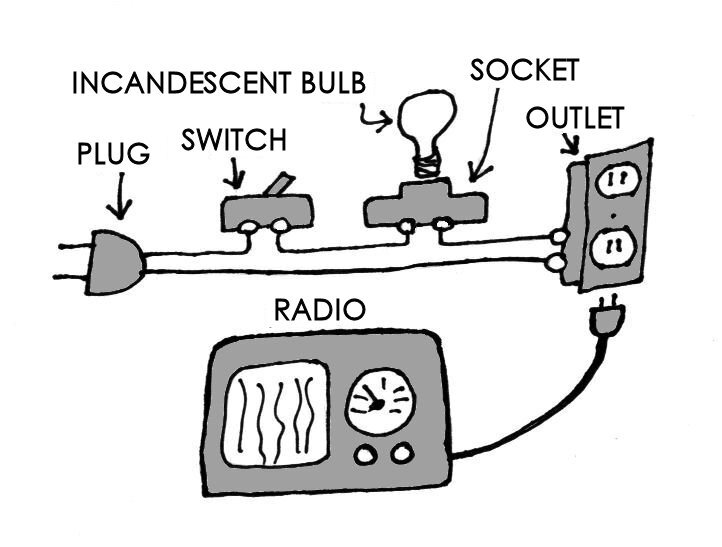

Sinon pour le remettre en route, ne pas le brancher sans bricoler de quoi mettre une lampe en série.

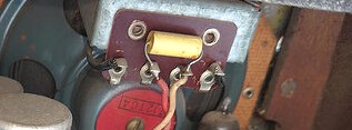

Ce poste a déjà été visité car ce condensateur jaune n’est pas d’origine:
Les boutons ne sont pas d’origine surtout les deux petits qui ne sont vraiment pas de l’époque du poste.
C’est donc un poste familial plutôt à conserver.

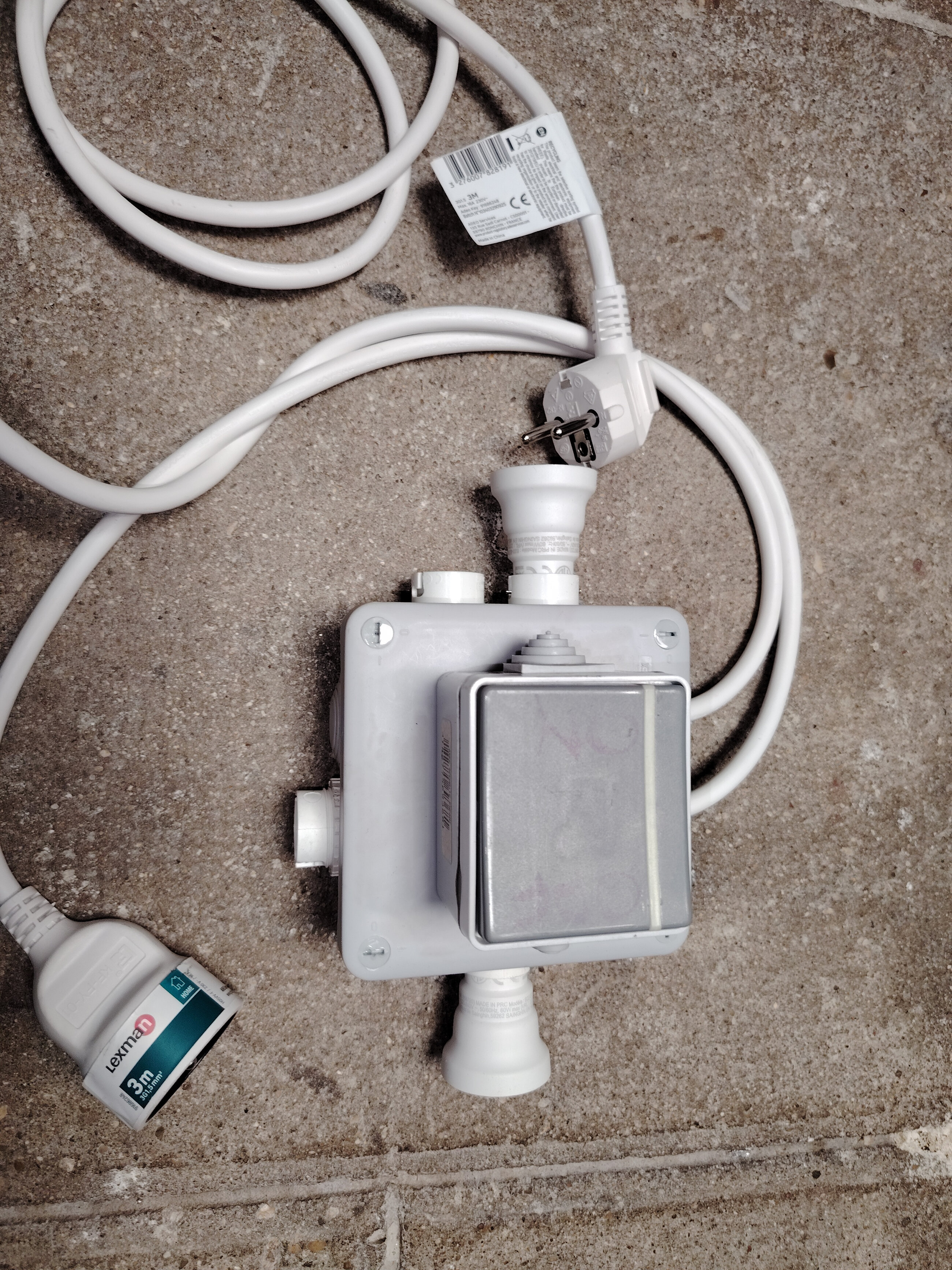

Pour faire un montage avec ces 4 ampoules qui soit sans danger et sans contact trop accessible, voilà un exemple :
Fait avec une boîte de dérivation. Les orifices de passage des câbles électriques correspondent pile poil en diamètre aux douilles classiques. Ici 4 douilles à baïonnette, et 2 changeurs baïonnette/vis.
Un interrupteur dessus pour faciliter l’utilisation et le tour est joué.
Les 4 douilles sont montées en //.
J’utilise ce boîtier à chaque 1ère mise sous tension d’une TSF.
Bon bricolage.
JM
