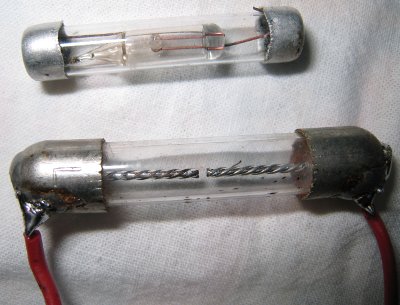

bonsoir,
bien que je ne sache pas si c’est à « radio » qu’il faut parler de voyants, je ne sais pas davantage où demander.
voici une photo et les questions
ces voyants sont-ils comparables ou compatibles ?
ceux qui sont vendus avec résistance intégrée sont-ils les mêmes ?
la notion de puissance est-elle applicable ?
existe-il des néons de seuil différent de 65 volts ?
enfin trouve-t-on encore ces modèles ?
merci pour vos lumières…
amicalement
Le voyant du haut a bien l’air d’être une ampoule à filament tandis que celui du bas est un néon sans résistance série.
Ils sont différents.
Pour utiliser celui du bas, il faudra lui mettre une résistance série sinon il explose (par exemple 330 kohm pour 230 V)
Ceux avec résistance intégrée sont identiques à celui du bas.
Tous les néons s’amorcent avec une soixantaine de volts.
On doit toujours trouver ces modèles mais je ne sais pas où.

ensuite je précise que j’ai mis 2 modèles de néons. simplement dans l’un les 2 électrodes sont parallèles et dans l’autre elles sont bout à bout comme celles d’un arc. aucune des deux n’a de filament ni de résistance intégrée.

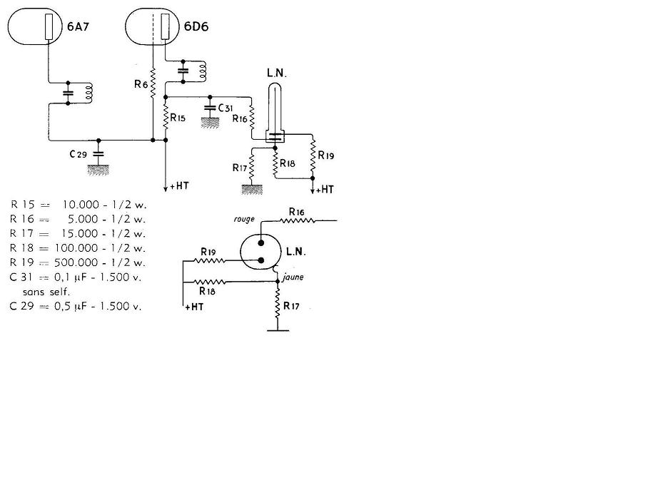

Indicateur d’accord au neon,il y en avait un sur les Pathé 71 (1937)
Dans le rectangle au dessus du cadran.
Cordialement
Suite.
C’était un tube a 4 broches,la description des differents types est sur un site ,je ne sais plus lequel.
Cordialement
les indicateurs d’accord au néon se présente sous forme d’un tube plus long que les voyants , avec une électrode centrale occuppant toute la longueur , et ont en plus , des électrodes de commande (d’ou le culot à 3 ou 4 broches ou plots) , recevant une HT réduite et variable (dont la variation étais lié à la C A G donc à la « puissance » de réception des émissions) et faisant monter ou descendre la partie luminescente le long de l’électrode centrale un peu comme comme dans un thermomètre
Ces tubes nécessitais des tensions précises pour fonctionner correctement (souvent rendues ajustables par un potentiomètre en face arrière) et vieillissent mal (il est rare d’en trouver de nos jours qui fonctionnent encore )
Ils ont été rapidement détroné par l’oeil magique ou trèfle cathodique, surtout parce les yeux magiquesl sont moins sensible aux imprécisions de tensions, plus sensibles à la variation de C A G, et plus fiables , et aussi parce qu’il est plus simple de faire un trou rond pour un oeil magique qu’une lumière rectangulaire pour un tube au néon et que l’oeil se voit mieux (du moins à l’époque lorsqu’il n’etais pas usé ! puisque , souvent, apres de nombreuses annés ils finissent par ne plus luire aussi ! )

Les photos de M. Louis Chainon montrent des tubes indicateurs, qui ne sont pas déstinés à l’indication d’accord, contrairement à d’autres tubes mentionnés plus loin. Le tube du haut inclut un voyant très classique, le NE2. La résistance de 330 k, déjà mentinnée, est une bonne valeur pour ce tube sous 230V AC. Il est fort difficile de voir si ces voyants comportent une résistance en série incorporée. Un marquage éventuel pourrait permettre d’y voir plus clair. Un moyen sûr, pour le constater sans démontage, est le suivant: On applique une tension alternative suffisante au tube à travers une résistance. Disons 230 V et 330 kohms, pour reprendre ces nombres. On examine à l’oscilloscope le signal aux bornes du tube. S’il a une amplitude d’environ ± 60 volts, dans le cas d’un NE2, le tube est seul, sans résistance incorporée. Si l’amplitude est sensiblement supérieure, il y a une résistance incorporée.
Le tube NE2 est encore très facile à trouver à bon compte chez bien des vendeurs.

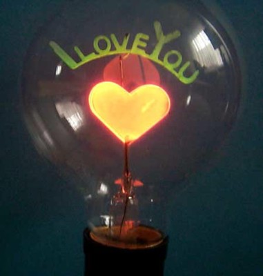

je fais remonter ce topic pour en profiter (désolé de « taper l’incruste ») pour demander si quelqu’un n’aurrais pas ce modèle de lampe au néon , 110V , 3 W, E27 , bulbe de préférence ovoide ou en verre de lampe à pétrole …et électrode en forme de crucifix …Mes recherches dans les lampes au néon « figuratives » m’ont fait trouver des lampes à electrodes en forme de fleurs, de flamme, de coeur, de « @ » , de « an 2000 », de « y love you » , mais rien en forme de crucifix …
( ce point est tres important … comme les saucisses de toulouse crues mais tièdes dans le gloubiboulga de Casimir :wink: )

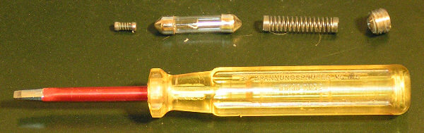

Voici une des application de l’ampoule au néon.
Etienne
Ah … Le fameux « tâte-phase » bien connu …
(et suffisamment bon marché pour pouvoir en acheter un rien que pour récupérer la lampe si on ne trouve pas de tube au néon ailleurs ! cet outil étant souvent vendu 1 euro50 … )
