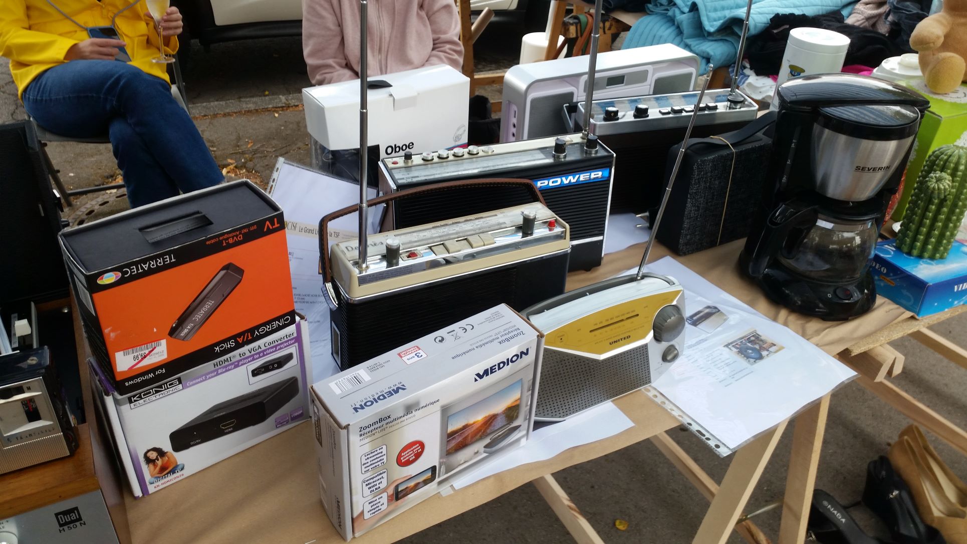

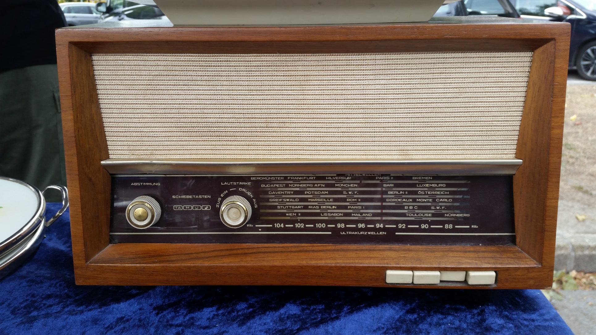

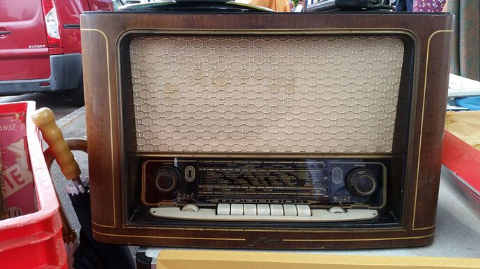

Le petit poste avec FM « Kleinsuper TRIER » est très mignon mais on ne voit pas de marque car je suppose que TRIER est le modèle ?
300 je suppose!
quelques belles pieces
marrant le Trier avec sa facade dissymétrique les deux boutons du meme coté

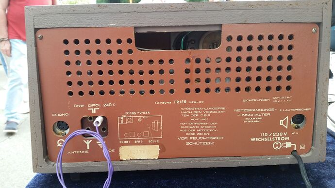

J’entends la fiche du Radiofil réclamer une meilleure photo :wink:

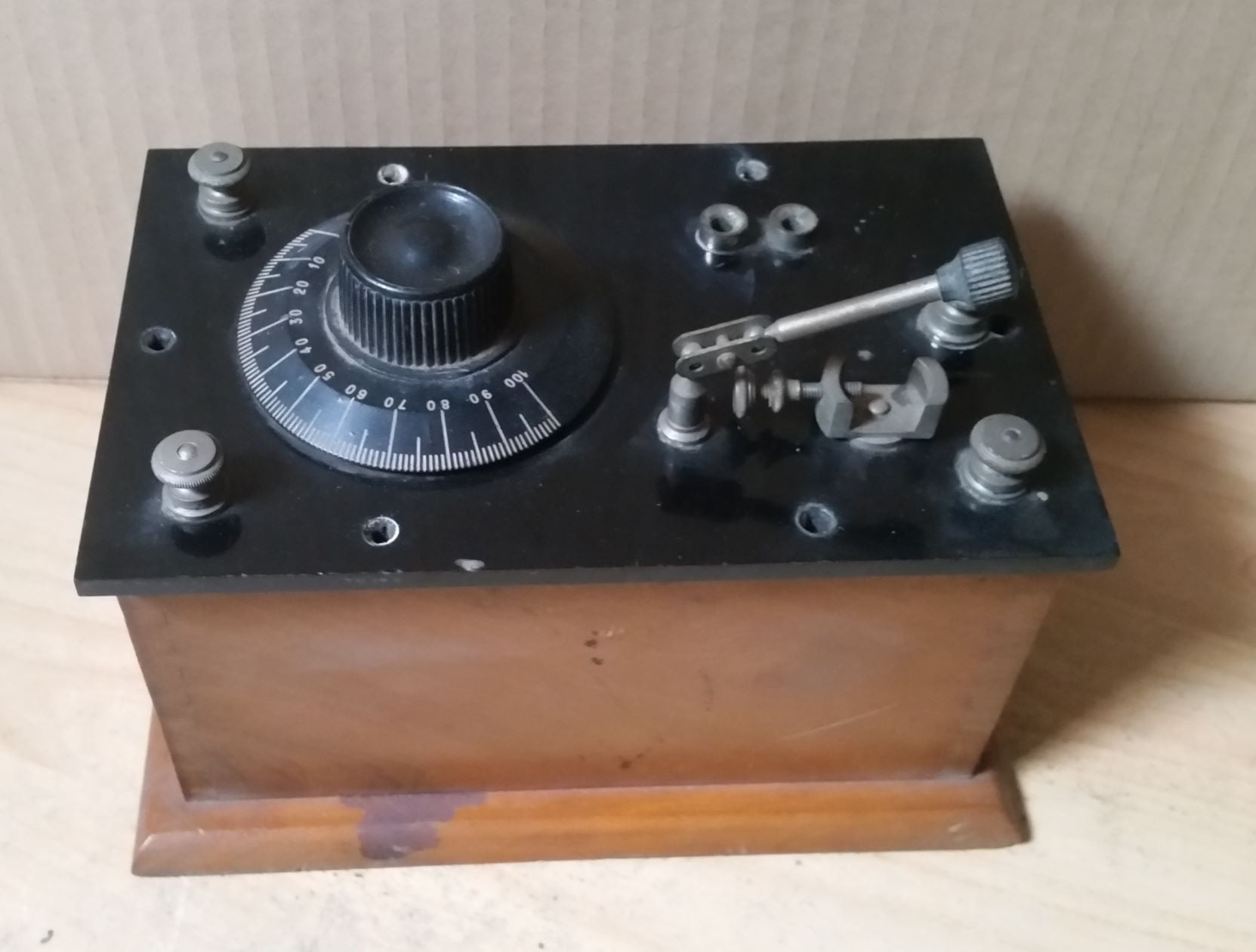

j’ai ramené ce qui reste d’un poste à galéne et un livre
Raymond

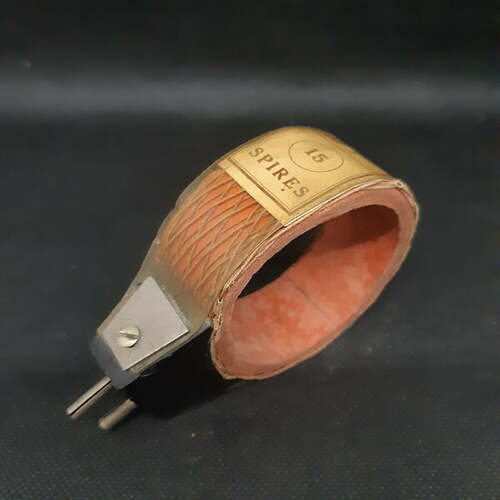

ton galène il lui manque juste la bobine enfichable
et comme tu est près de Radio Luxembourg il devrait bien fonctionner chez toi avec qq m d’antenne et une terre
et puis l’aiguille et la galène. quand je pense que mon père avait tout ça et que mos c-- de frère a tout mis dans les containers
en dernier je ne me cassais plus la tête, bobine, condensateur et écouteur le tout en parallèlle pour capter radio luxembourg
je me souviens en avoir pour quelques copains de lycée
l’aiguille ressort ou moustache pour la galéne cela se trouve , a défaut un ressort un peu déroulé que l’on affute bien en pointe fait l’affaire
le CV est impressionant, moi je mettais les petits CV , ceux qui avaient les lamelles isolées par un mica

la surtension doit etre meilleure
si en plus tu trouves une rare bobine GO en fil divisé la surtension sera au top
