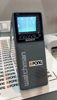

Un pong intégré dans un Sony Watchman:
Pourquoi pas…

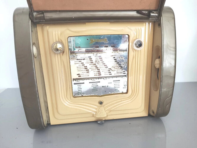

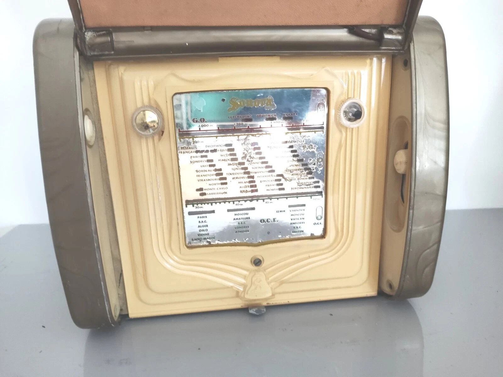

Un modèle Sonora original.
Radio tsf Sonora "Pileprise" Très Rare ! Années 50 | eBay?
Rajouté photos à la fiche GL
Sonora - Piléprise radio

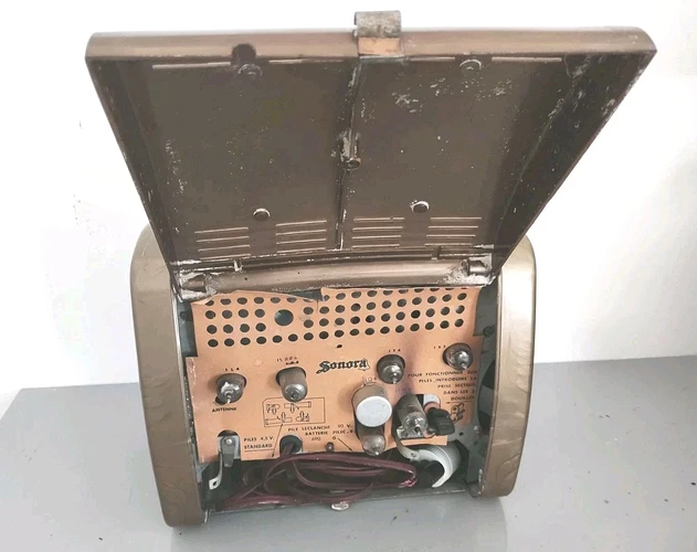

Il y a un truc. Sur ce joli poste a plus de 120€, quelqu’un a rayé, le marquage 1R5 d’origine, et, l’a remplacé par 12BE6 , a main levée ! Sur un « pile et secteur », c’est gros ! :grimacing:
@bellancourt_guy Bonsoir Guy,
Bien vu. :hugs:
Il n’y a pas le listing des lampes sur la fiche du GL.
Sur les 7 on doit pouvoir déjà en retrouver quelques unes avec la sérigraphie visible.

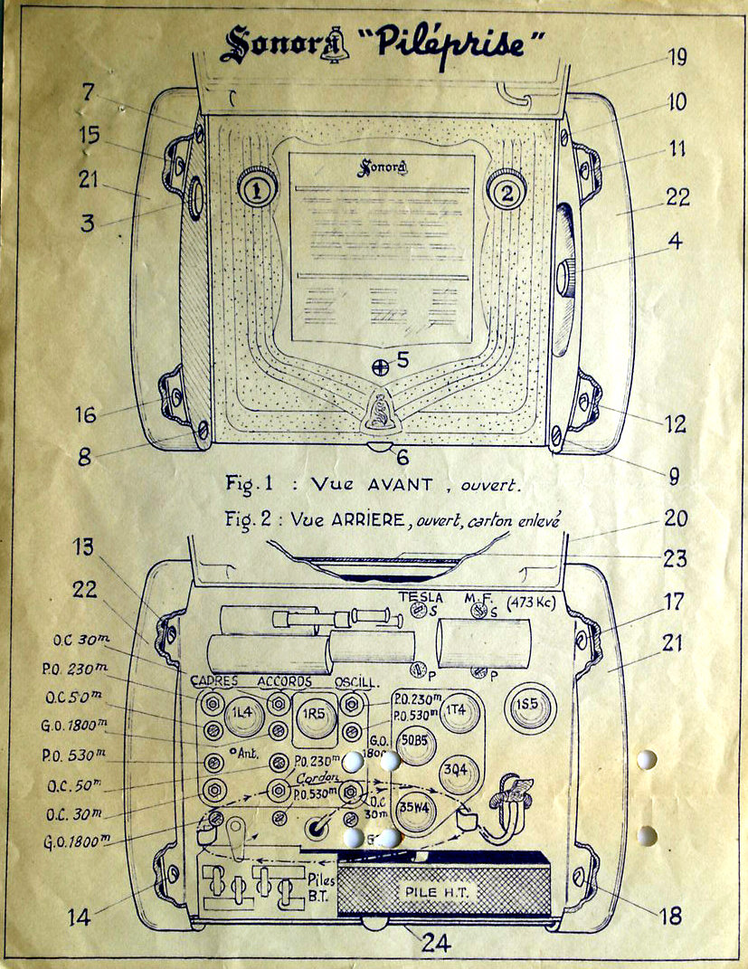

Un document intéressant sur le site de Philippe Delmotte
Pilleprise schema.jpg (827×1071)
SONORA Radio - Piléprise
Ça, c’est le plus facile Ampli HF 1L4, Convertisseur 1R5 , ampli MF 1L4, détection / BF 1S5 , puissance 3Q(ou S) 4. Il y a également une valve,35W4, pour le fonctionnement secteur. mais il n’y a que 6 tubes au total.
Nos messages se sont croisés. Tout ce que tu as écrit confirmé sur le document que j’ai posté :hugs: :wink:

dans la pub ils disent un lampe BF plus puissante pour le fonctionnement sur secteur 50B5 ?
Effectivement Une 50B5 en écoute sur secteur, et, ça explique la présence de la 35W4 au lieu de l’habituelle 117Z3. mais, encore un truc curieux:
On voit bien la 50B5, juste sous le tube en alu, qui lui, doit contenir la 3Q4. le trou, semble avoir été agrandi . en fait, c’est moi qui me suis fait avoir :wink:

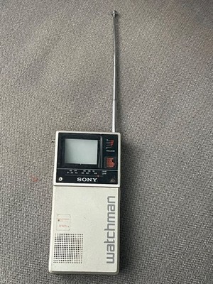

Un nouveau Sony Watchman, pour le marché français:

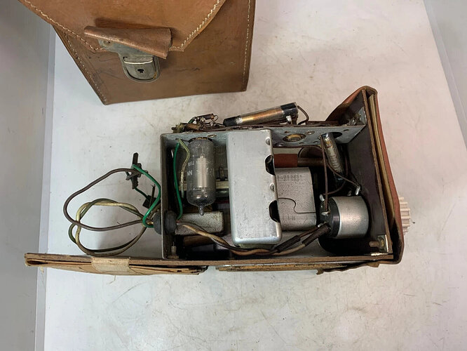

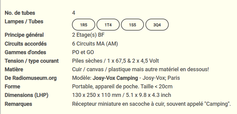

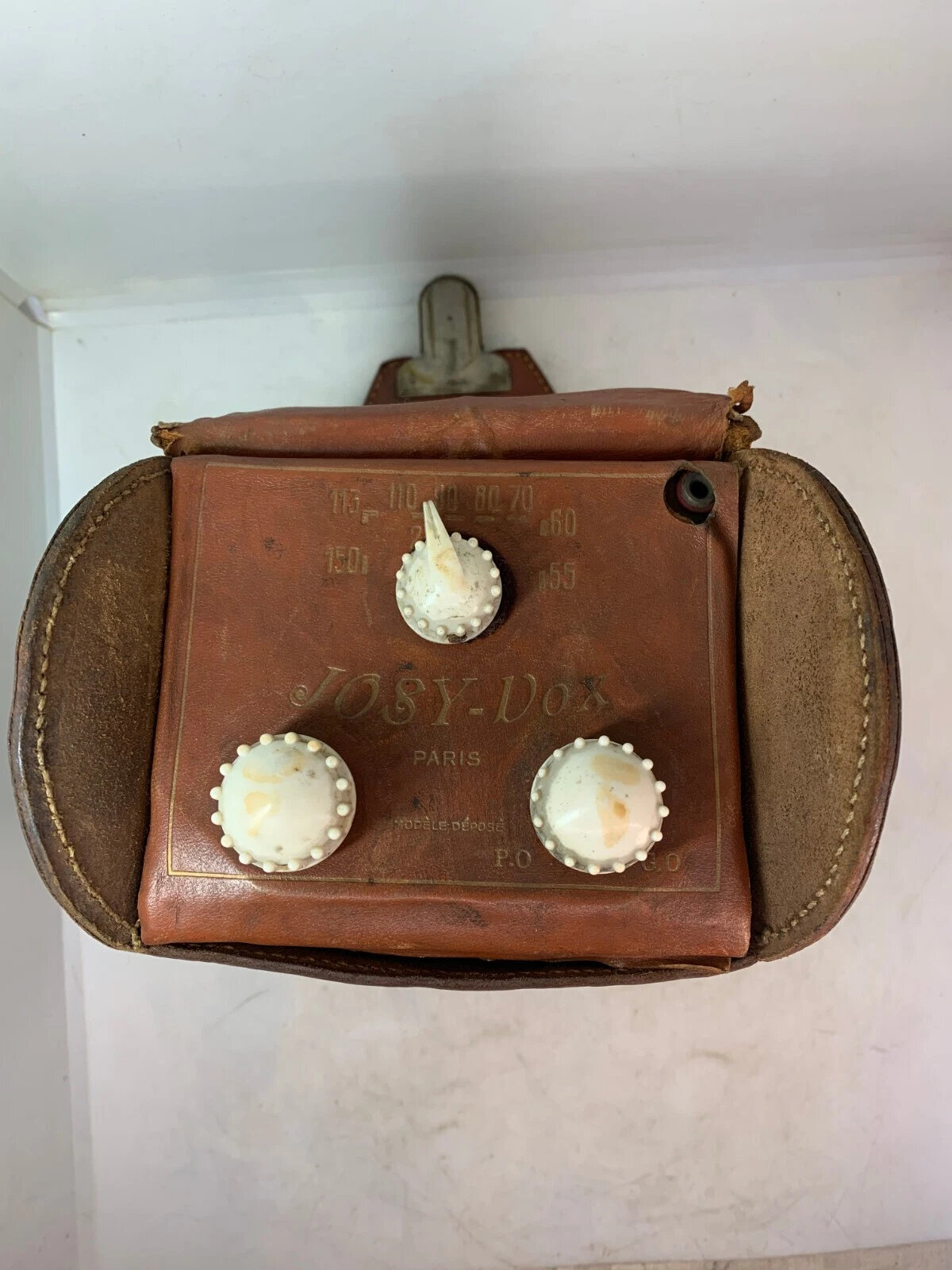

Un Josy-Vox camping (et non Josy Dox)
Fiche GL
https://www.radiomuseum.org/r/josy_vox_josy_vox_camping.html
et il est au Gl
