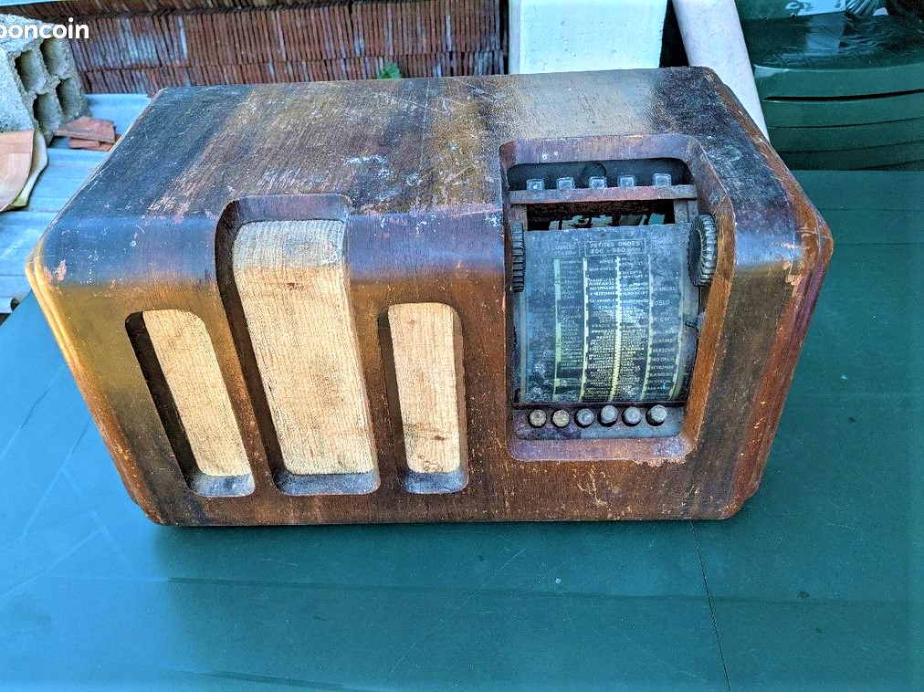

Encore un inconnu à identifier ( help! Google Lens ?! ) . Années 30, cadran très original, et encore avec une lampe à incandescence bien surprenante comme celle évoquée précédemment par Bricoleur50 . Même usage ? Mais quel est cette marque ? A.M.O ? Je sèche…Le modèle parait intéressant en tous cas. Thierry

interessant cadran a preselection
mais le chassis est particulierement pourri

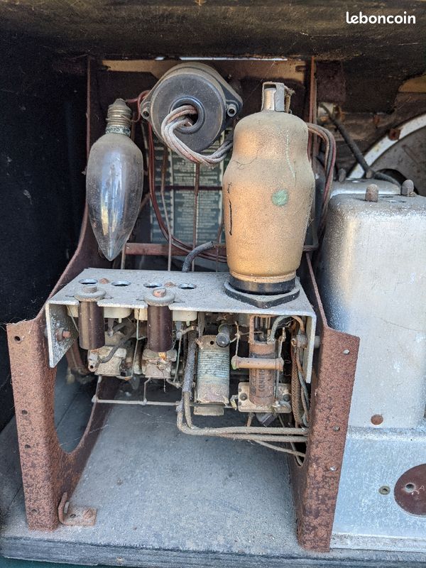

ces capas ajustables me disent qq chose ?
mais on ne vois pas de CV , planqué derrière le bloc de bobinages ?
J.H.L va nous trouver cela avec Google Lens peut-être …( pour ma part,je n’arrive pas à le télécharger sur PC, et sans Smartphone…). Mais pourquoi cette ampoule " flamme" derrière le cadran ?? pour éclairer ce dernier !!!

C’ est un RADIO STAR à Nice.
Un de ces 3 là:
Je pencherais pour le 2ème: tous courants et de par le nombre de lampes.
visiblement il lui manque le CV et le bloc accord n’est pas tout a fait le meme
l’emplacement des lampes et des FI non plus…
Alors encore bravo Gilles ! Mais que dire de cette ampoule bien conventionnelle, serait-ce vraiment un éclairage cadran ( ? ) ou encore une ampoule de 40W de dépannage ou de remplacement, un bidouillage quoi ? Merci à Radiolo et Christian pour les apports et constatations.

Encore merci pour cette recherche, je viens quant à moi de trouver réponse concernant cette ampoule si simple dans les fiches du GL indiquées par Gilles : donc bien un éclairage cadran par ampoule de 110V ( 25W ou parfois 40W ) . recherche aboutie, chouette. Le poste est hélas trop loin pour moi. A+
et puis c’est un epave
etat des bobinages …

Ce radiostar est peut être le 956, je possède le 826 et le 959, il ne ressemble ni à l’un, ni à l’autre.
D’après les photos proposées il a des boutons de présélection ronds, les trois modèles identifiés en ont des carrés, en bois. C’est un TC, l’ampoule sert à l’éclairage du cadran.
Serions nous en présence d’une 4è version ?

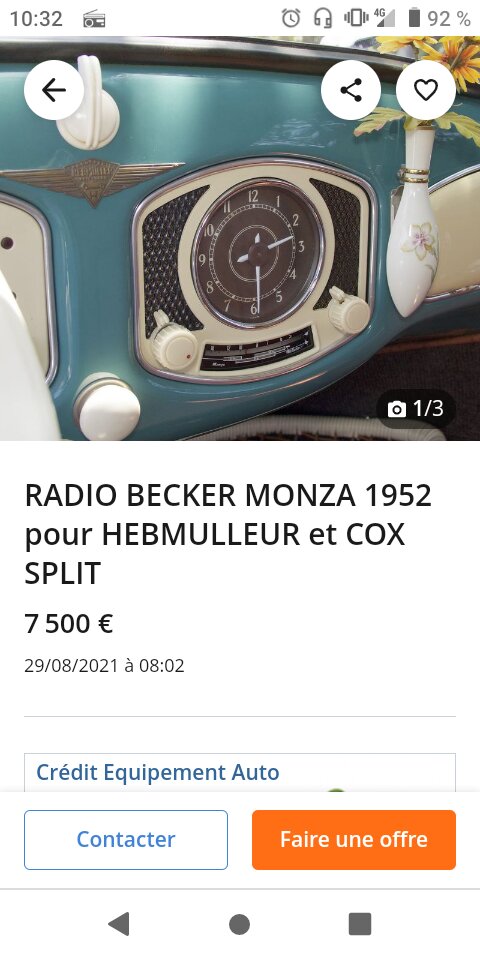

Attention , lisez bien , c’est le prix a l’unité !!! Elles sont certainement plaquees or :sweat_smile:
