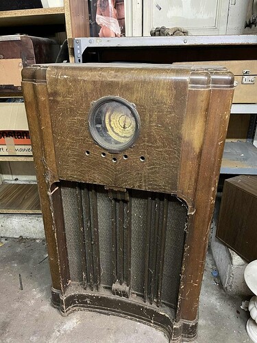

sur ebay , je suis tombé sur une bête comme je les aime.
WELLS GARDNER 6F
L’état laisse a désirer, j’ai eu la personne au tel tout a l’heure et je vais le voir sur Toulouse vendredi.
dernier rescapé d’un réparateur radio dont les petits enfants vendent la maison familiale.
le prix était a titre indicatif 400 euros et comme ils ne veulent pas le mettre a la déchèterie, ils sont content que je m’y intéresse . il y aura beaucoup de travail.
c’est le plus puissant de la gamme a cette époque, a voir sur RM.

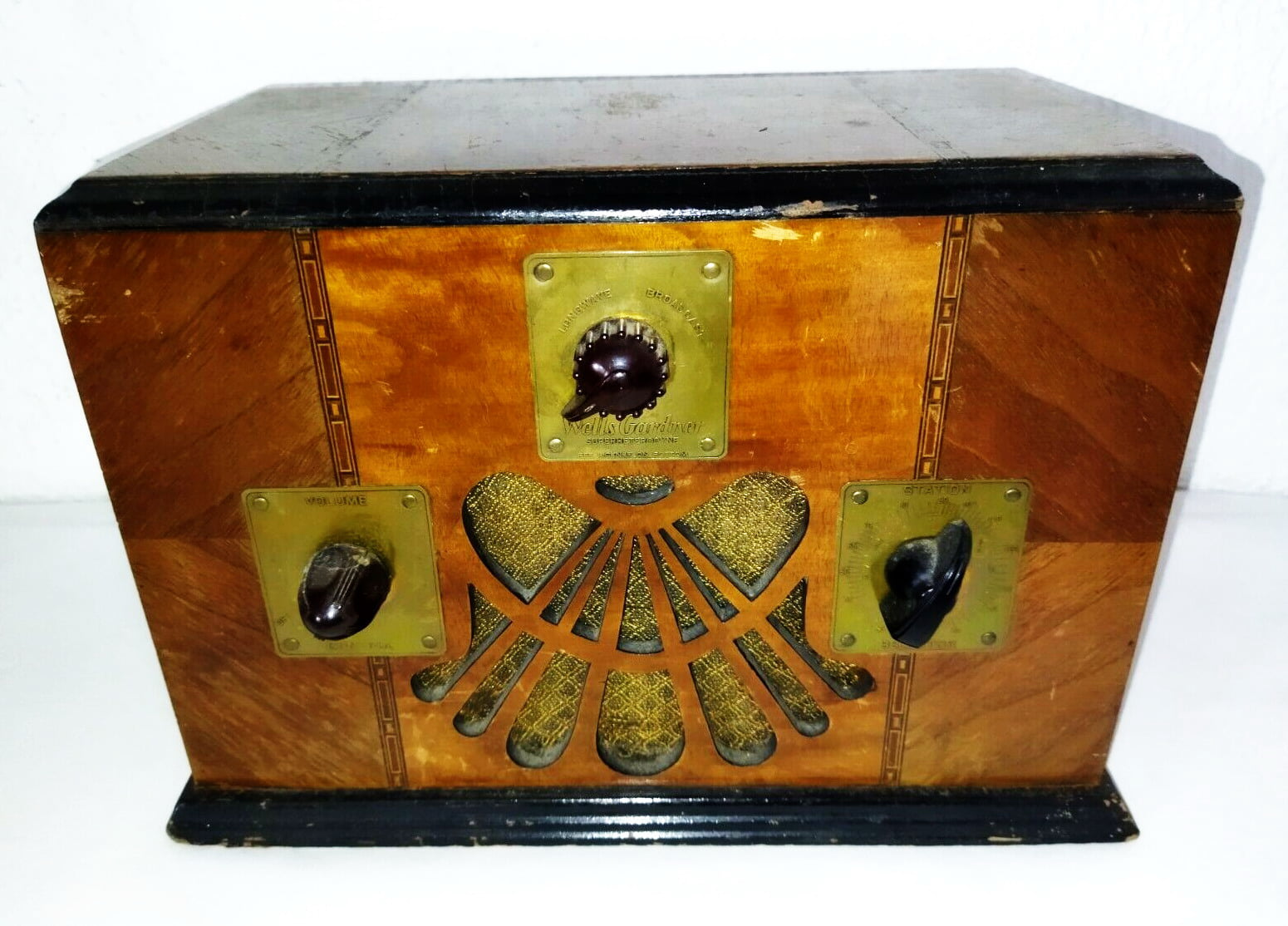

cadran rond : 1934/35?
la doc dit 36
donc celui ci :wink:
https://www.radiomuseum.org/r/wells_gard_series_6f.html
le pietement est un peu different mais la doc dit qu’il y a eu plusieurs versions
Produit aussi sous « Airline ». Modèle 62-197 « La France ». 1935-1936
https://radioatticarchives.com/radio.htm?radio=10026

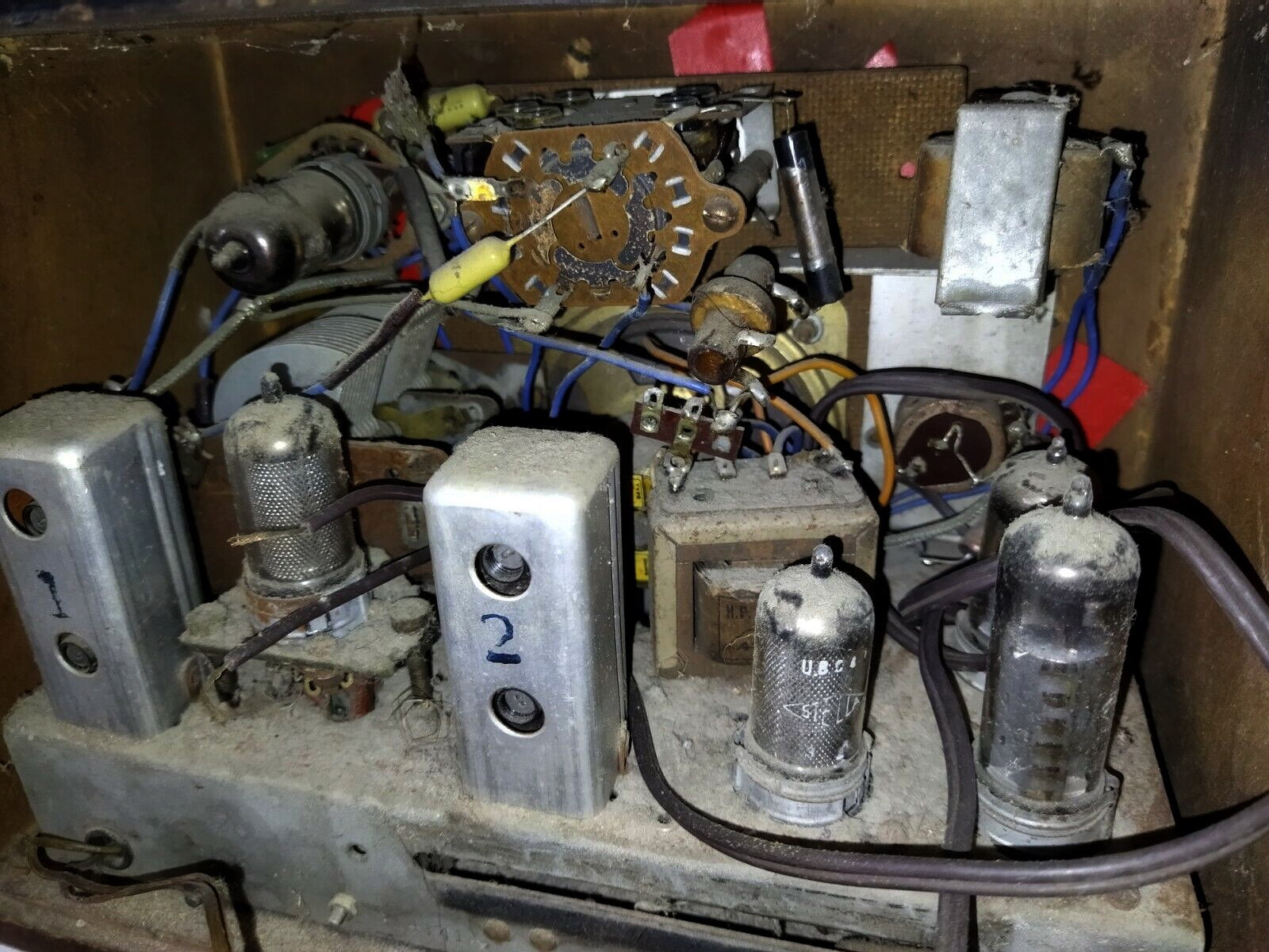

hier, direction Toulouse pour le Wells Gardner 6F.
Achat 100 euros le lot

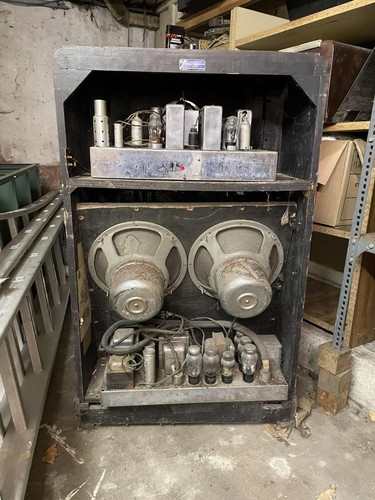

En plus du wells gardner, un vitaphone toulouse, un R.C.T F624 ,un châssis inconnu, deux régulateurs de tension, un fréquence mètre, un teppaz oscar et deux bi reflex bouyer, doc sono bouyer et merlaud. un ampli du grand père du vendeur, constructeur a Toulouse Mr G. FRIEDERICH. lot de 30 - 78 tours.et encore j’ai laissé deux électrophone.
Après dépoussiérage.
soulagement les boutons étaient la, il manque une 2A3, si non il est complet
ampli

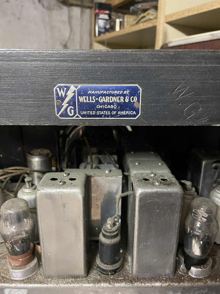

il n’y a jamais eu de plaque sur châssis mais une belle désignation papier sur meuble.
prise phono.
AMPLI G.FRIEDERICH , plaque originale!
6 Lampes : 2x6L6 -6J5-2x 6F5-5Y3GB.
du boulot pour les longues soirées d’hiver!
je ferais une fiche quand ils seront plus présentable.

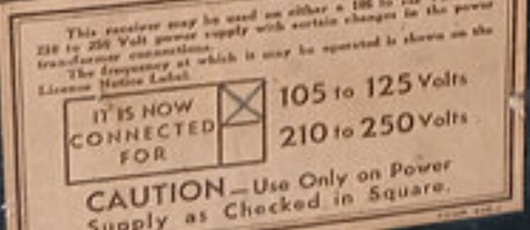

110V 40Hz je ne connaissait pas , une particularite americaine ?
et il serait commutable en 220V :thinking: rien vu de cela sur le schema

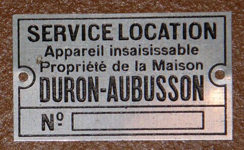

@Baret_Francois Bonsoir,
La même que sur le Airline :hugs:
Propriété insaisissable de… on trouvait cette mention sur les amplis et autre matériels de sonorisation qui étaient destinés à la location.
par exemple sur les amplis de Mr Duron, constructeur à Aubusson, dont j’ai quelques exemplaires

après avoir attendu l’arrivé des 2- 2A3 ( 1 mois a cause des manifs de début 09), et de la 45 , testé toutes les lampes de l’ampli, j’ai osé la mise sous tension en 110v. a part l’oeil magique qui n’a pas l’air de fonctionner et la ficelle du cadran coupé, miracle il a chanté en OC et très bonne puissance. aucun ronflement, quelques crachotements des potars. j’ai coupé au bout de dix mn , pas d’alerte condo mais on verra plus tard. j’ai fait une vidéo mais je ne sais pas comment l’intégrée. on me dit qu’il faut passé par un service d’hébergement, je sais pas faire.
