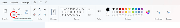

Bonjour hervé
Je n’ai pas réussit à ouvrir ton fichier cette nuit. est ce que tu peux m’expliquer simplement sur le forum comment faire d’une photo jpeg une PNG transparante sans avoir à se morfler Photoshop.

en passant par paint on peut charger un Jpeg et l’enregistrer en png ou l’inverse

Justement ce forum destiné à Windows 11 va permettre de prouver qu’il peut servir. Comme avec Windows 10, tu vas trouver d’installé (nativement) Paint de Microsoft comme le dit très justement Radiolo. Ce petit programme francisé et très simple va te faire cela les doigts dans le nez.

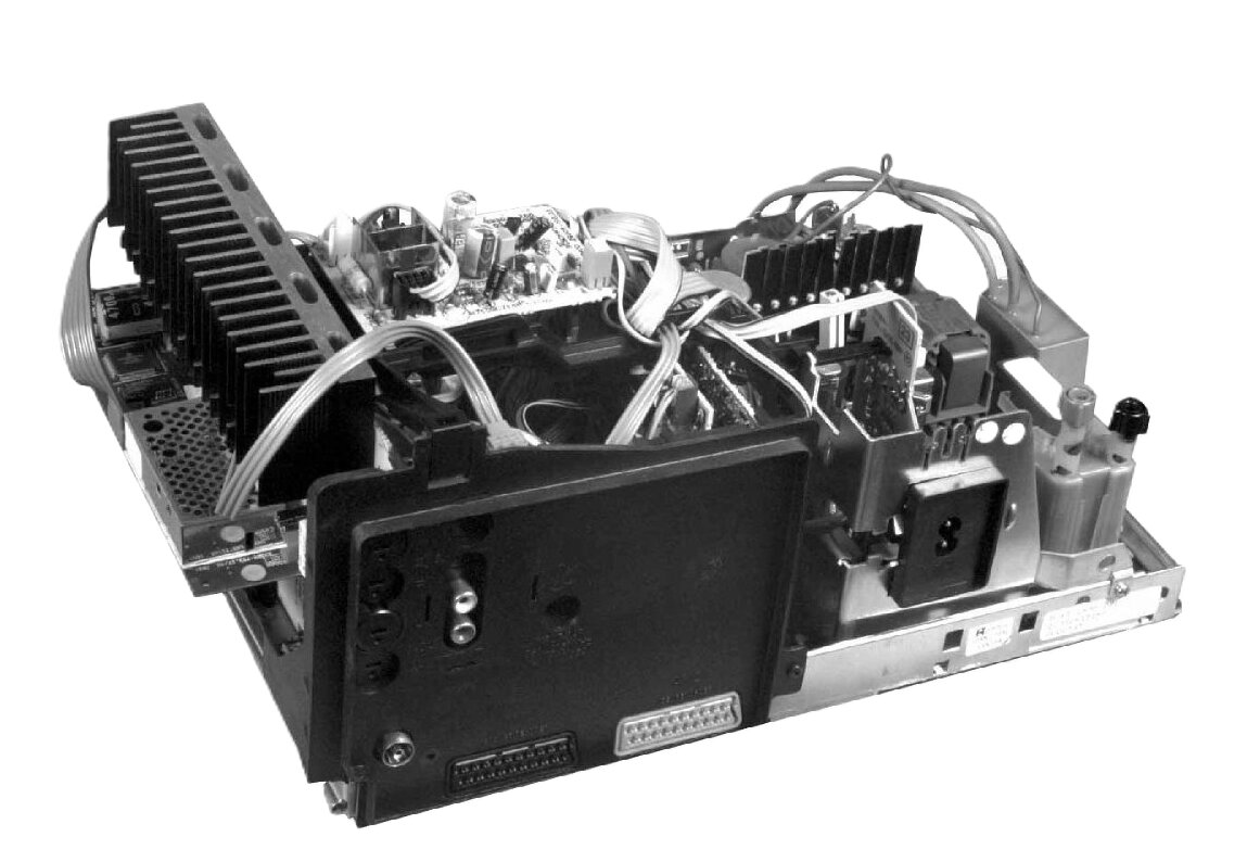

Prenons l’exemple de cette doc Grundig en PDF et son châssis CUC 646X en photo qu’il faut extraire afin de pouvoir l’intégrer dans un autre document
Pour ça, tu dois en extraire juste la première page et la convertir en jpeg. Ce que sait très bien faire PDF 24 que tu connais déjà. Je t’ai envoyé le tuto correspondant.
Avec FastStone Image Viewer (logiciel gratuit et francisé) que tu connais aussi pour t’avoir expliqué longuement son fonctionnement, il faut juste sélectionner la partie de la photo concernée avec ta souris :
FastStone - Fichier - Ouvrir - selectionner la photo Grundig - Clic droit - Editer - Recadrer sans perte - Mémoriser en PNG afin de conserver une bonne résolution. Ce qui donne cette photo :

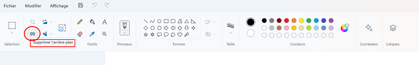

Maintenant que tu as ta page en PNG, il suffit :
  • D’ouvrir Paint
  • Sélectionner ta page via Fichier puis Ouvrir
  • Et cliquer sur Supprimer l’arrière plan - Fichier - Enregistrer sous - Image au format PNG.
et tu auras ce que tu cherches

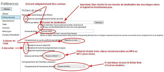

Sur ta page windows 11 tu parles de handbrake. un logiciel géniale pour reencoder les videos en mkv. j y suis arriver avec ton tuto. c’est le traitement de plusieurs videos en meme temps que je ne comprends pas. peux tu m’expliquer. Merci.

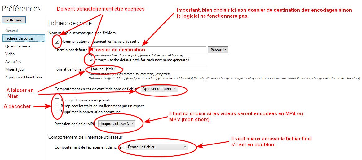

Romain,
Pour le traitement par lots de tes vidéos en MP4 ou MKV, il faut obligatoirement paramétrer Handbrake avant le lancement automatisé de tes encodages. Nativement, il ne sait pas le faire, tu auras un message d’erreur. C’est en fait la destination des fichiers encodés qui fait défaut. Pour y remédier, il faut aller en bas à gauche de la fenêtre principale - « Préférences » – « Fichiers de sortie » – « Nommage automatique des fichiers ». Suivre les indications ci-dessous :
Nota : Il est important de préciser que toutes les vidéos à encoder par lot devront être dans le même dossier.
Il faut maintenant cliquer sur « Retour » en haut à gauche de la fenêtre « Fichiers de sortie » puis choisir l’option désormais exploitable « Dossier (Analyse par lots). Ouvrir un dossier avec un ou plusieurs fichiers ».
Sélectionner le dossier contenant toutes les vidéos (et non les vidéos elles – mêmes) et confirmer par : « Sélectionner un dossier ».
Attendre quelques secondes le traitement du logiciel.
Continuer via : « File » – « Ajouter à la sélection » en décochant au besoin les fichiers non souhaités – « Ajouter ».
Paramétrer à présent comme bon te semble Handbrake pour l’ensemble des vidéos du lot concerné comme je l’ai indiqué en début de dossier téléchargeable ici (paramètres préprogrammés tontonvé avec comme seules options à modifier si nécessaire : Audio et Sous titres). Lancer l’encodage.
C’est de loin, le meilleur logiciel gratuit pour les encodages en MKV, véritable couteau suisse.
Tout est résumé sur ma page Handbrake où tu trouveras les liens « tontonve SD » et « tontonveHD » pour paramétrer à ma sauce Handbrake (base Baseline)
J’ai rajouté le traitement par lot il y a 48H :wink:.
