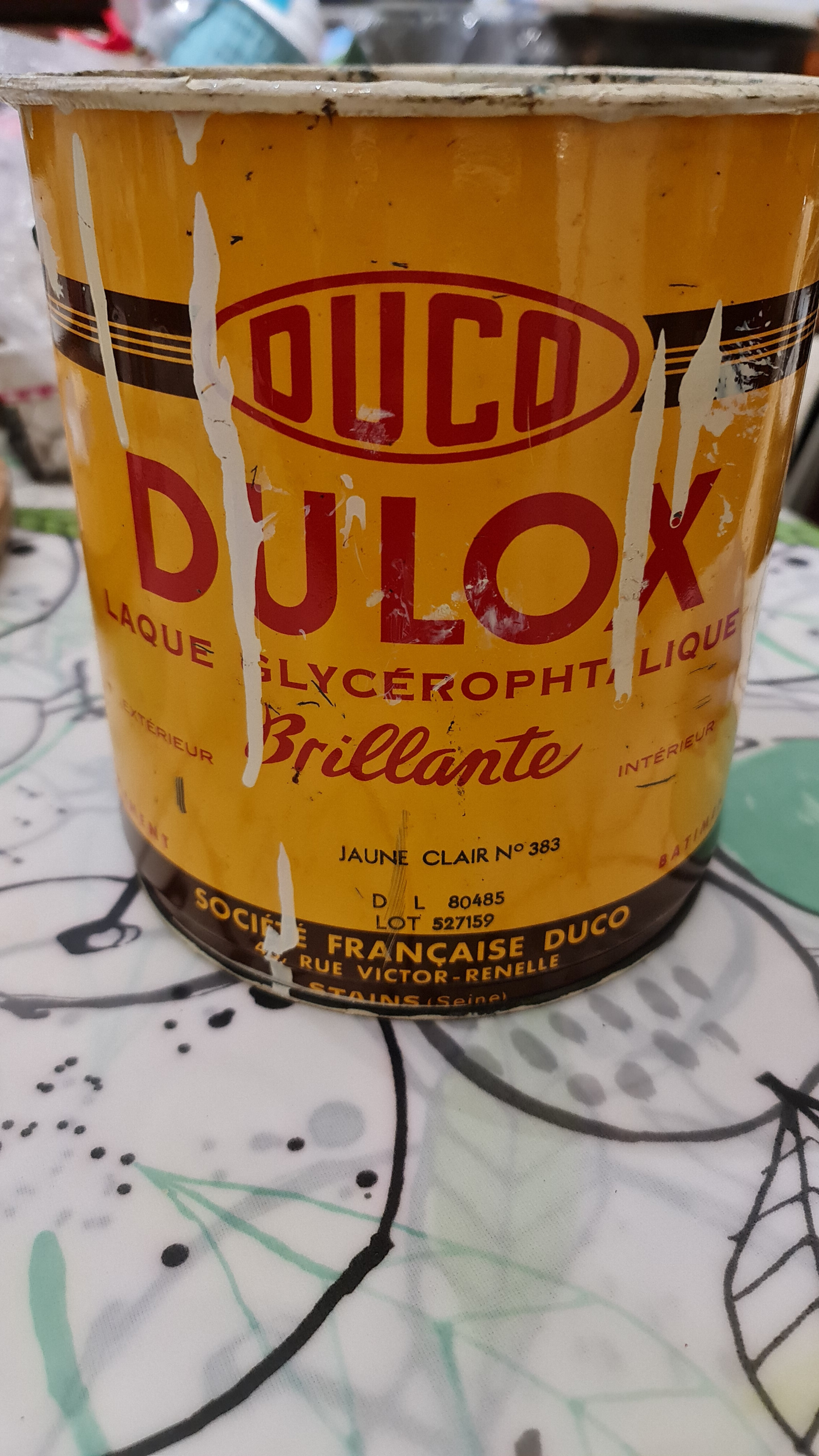

Bonsoir à tous,
Pour les nostalgiques de la peinture ,j ai retrouvé un pot vide de peinture ainsi que sa réclame.
Apparemment de 1959.
Cordialement
Romain
