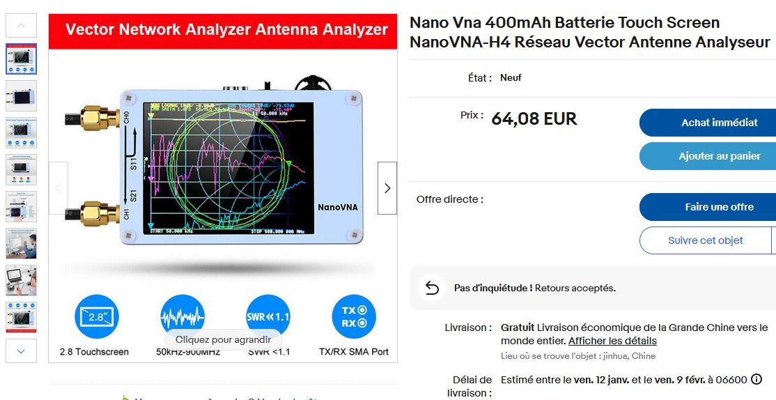

à partir d’un certain niveau de complexité, il vaut mieux prendre une chinoiserie toute faite et avec bien plus de possibilités
celui-là remplace plusieurs appareils et facile d’utilisation, on est plusieurs à en avoir acheté
ça mesure les filtres, les réjecteurs, les transfos MF et autres, tout ce qui est entre 50 kHz et 900 MHz
en plus des analyses d’antennes, moins utile ici sauf pour les antennes d’émission
bien sûr qu’il n’y a plus le plaisir de construire…
après il y a plus cher et plus performant
Pour ajuster un récepteur à lampes, ça n’est pas vraiment l’appareil adéquat.
J’ai aussi un engin encore plus évolué, et totalement autonome, mais tu peux toujours courir pour le brancher derrière la diode de détection, et aligner la fi de ton poste!
Quand il s’agit de caler les filtres d’un récepteur HF VHF ou UHF, j’utilise dtrectement une source de bruit large bande, et un analyseur de spectre.
La moindre anomalie s’affiche sur l’écran.
Oui, moi aussi j’utilise un analyseur de spectre avec tracking, mais ce n’est pas le même prix
FI, pas essayé, mais j’ai très bien mesuré la bande passant de filtres à quartz…
Le problème de ces appareils en 50 ohms, c’est qu’il faut faire des adaptations dès que l’on veut mesurer sur des Z plus élevées.
Sur une chaine FI, avec le wobbu, il suffit de crocher une sonde d’oscillo derrière la diode de détection, et on peut régler toutes les FI sans tout mettre à genoux.
Le wobbu génère une synchro pour le déclenchement de l’oscillo, et l’on a directement la courbe souhaitée.
Basse impédance et haute impédance, ça complique l’histoire.
Oui, perso je fais aussi avec des sondes d’oscillo, 10/1 pour la HZ
sinon, 50 ohms>coax et résistance en série pour ne pas désadapter la chaine
ici, coax et 1 kohm en série pour la mesure de la bande passante d’un filtre à quartz sur 10,7 MHz
