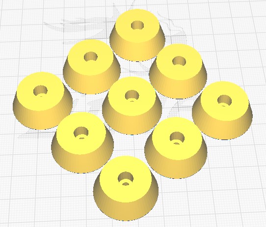

L’imprimante a été chargée avec un rouleau de polyuréthane (TPU), et débite une série de pieds de 20mm X7, prévus pour des vis de 3mm.
Ce matériaux reste souple, très résistant, et convient parfaitement pour les pieds des wobbus.
220° sur la buse, et 100° sur le plateau acier/PEI.

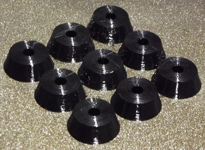

Après impression de toute une série de pieds, c’est un modèle conique noir de 26 X 20 avec une hauteur de 10 mm qui a été retenu.
Le polyuréthane est vraiment le matériau idéal pour les pieds d’appareils.
Souple, mais pas trop, anti-dérapant, et, qui plus est, d’une résistance mécanique remarquable.
Pieds wobbu
Et très visibles, ces pieds . C’est fou ce que l’on peut faire avec une imprimante 3D!!!
L’intérêt de l’histoire est surtout de pouvoir obtenir des dimensions sur mesure, en évitant les frais de port, et une recherche interminable pour trouver le fournisseur adéquat.
Avec la 3D, plus besoin de s’embêter à percer les trous!
Temps d’impression pour les neuf pieds: 4H30.
Coût de l’opération, électricité comprise: environ 1 euro.
Il n’est plus nécessaire d’avoir les modèles en stock; c’est un réel progrès.
Comme circuit court, difficile de faire mieux!

Du virtuel au réel, il ne faut que quelques heures de patience.
Quelques légères bavures à supprimer, et les pieds iront prendre leurs places définitives.
