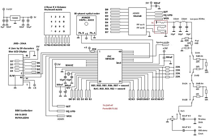

Pour l’instant, la dernière mouture du schéma du zébulateur ressemble à ça:
Il reste encore quelques points à vérifier, et quelques trous à percer dans la carapace, pour loger tout ce bazar.
L’encodeur optique est géré sur une entrée d’interruption prioritaire.
Le DDS est rafraichi immédiatement après calcul de la nouvelle fréquence.
Le clavier est scruté périodiquement par une interruption générée via un timer interne.
L’afficheur est actualisé en dernier, quand toutes les séquences urgentes sont terminées.
Oh la la, que de boulot derrière ce schéma!!!
Chapeau!
Vas-y quand même mollo avec la brosse à reluire.
Le schéma n’a rien de compliqué.
Ce sont juste des blocs élémentaires qui se retrouvent regroupées.
Le plus difficile, c’est de gérer tous ces machins ensemble pour obtenir le comportement voulu.

Les deux Wobbus ont un circuit de sortie différent.
350 Khz > 38 Mhz (F1GOC) ferrites matériau #43
100 Khz > 30 Mhz (Stecha) ferrites matériau #73
