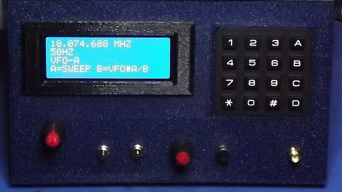

J’en suis à l’installation des atténuateurs dans le boitier, ce qui ne va pas prendre une éternité.
Le premier est dans la boite.
Il ne reste plus qu’une sortie à ajouter pour connecter la synchro horizontale d’un oscillo.

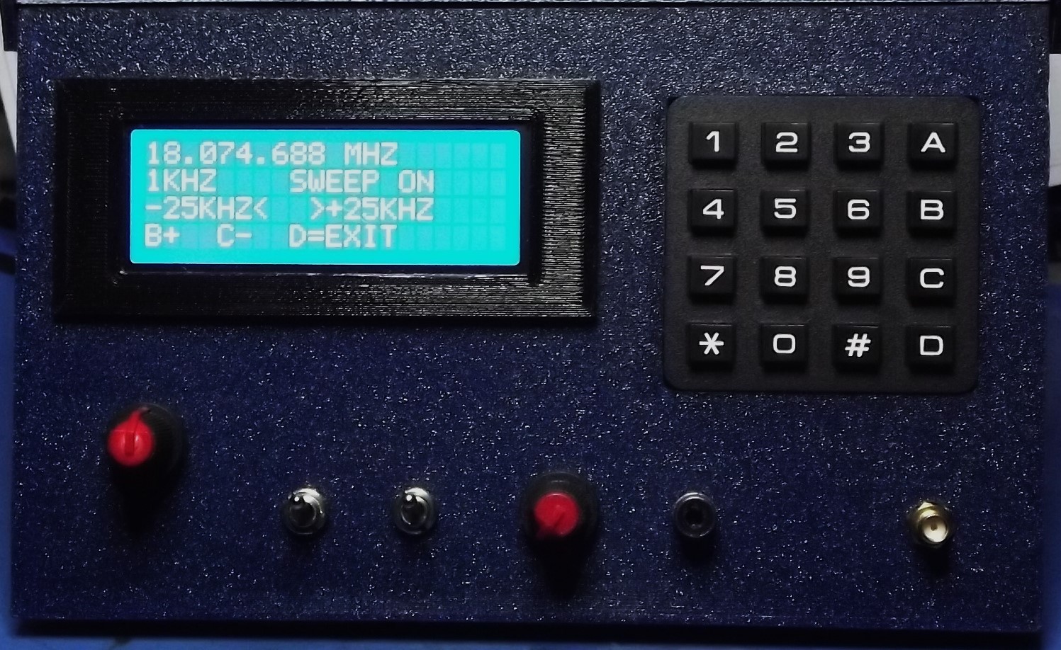

Première photo: Mode générateur HF avec VFO A et VFO B.
Deuxième photo: Mode wobbu.
On peut changer à tout moment le pas d’incrément de la fréquence, la largeur de wobbulation, et la fréquence centrale, même pendant la wobbulation.
A gauche: commande VFO.
Les 2 petits inters sont les atténuateurs 10 et 20 dB.
Puis, potentiomètre atténuation pour sortie HF 1 kilohm.
Sortie sur la prise RCA.
Sortie HF 50 ohms sur la prise SMA, tout à droite.

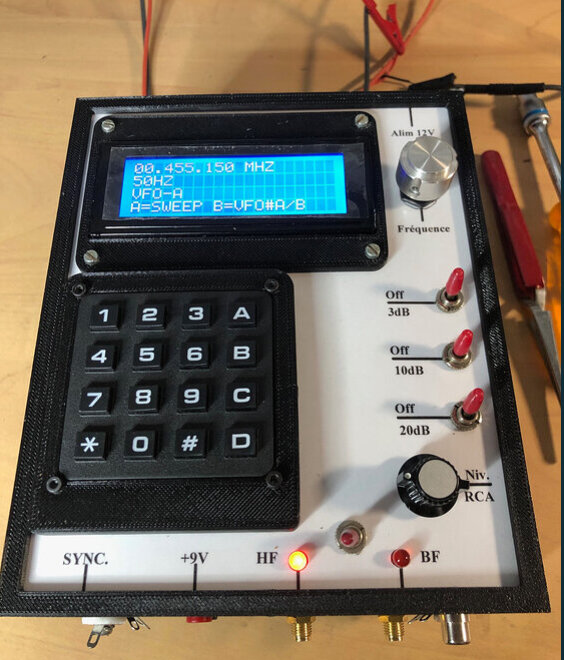

Un Blaireaulateur vient d’entrer en service après quelques vicissitudes inattendues.
A noter qu’il s’agit d’une version spéciale, que son concepteur a eu la gentillesse de dériver du modèle standard pour mon plus grand plaisir :slight_smile:

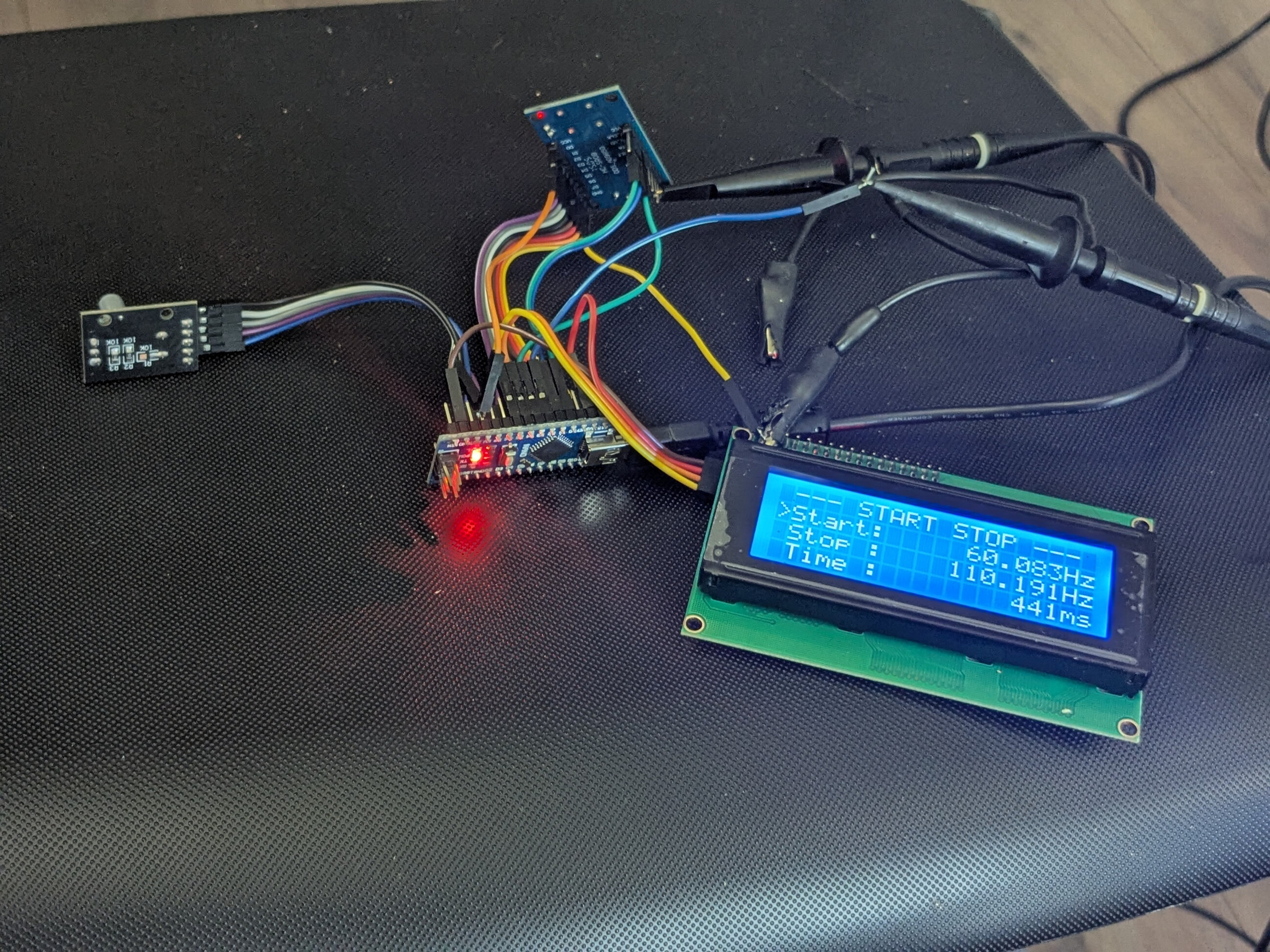

Merci pour cette réponse précise! Dans votre cas d’usage cela prend donc tout son sens.
On est d’accord que ce filtre que d’un seul côté est bien triste et mérite d’être retiré, filtre d’ailleurs certainement calibré pour l’AD9850 (c’est celui que j’ai), compatible broche à broche qui ne monte qu’à 62.5MHz au lieu de 90MHz, le pcb est semble-t-il resté identique…
J’avais également noté le gain en puissance. Je connais assez mal les matériaux ferrites, ils semblent donc relativement performant si on les choisi bien. Je vais essayer de m’orienter vers une solution avec aop pour pouvoir garder le bas de la bande qui m’intéresse, par exemple l’AD8130.
Oui ! Le clavier y est bien, il n’y avait initialement que lui, puis j’ai codé un encodeur rotatif avec accélération (plus on tourne vite plus ça augmente vite) mais c’est quand même plus rapide de taper directement la fréquence. Par contre pour le menu c’est très pratique, d’autant que j’y ai mis plusieurs modes: balayage Log/Lin, balayage montant/descendant, center/span, début/fin, fréquence unique, atténuateur digital (module PE4302), etc.
