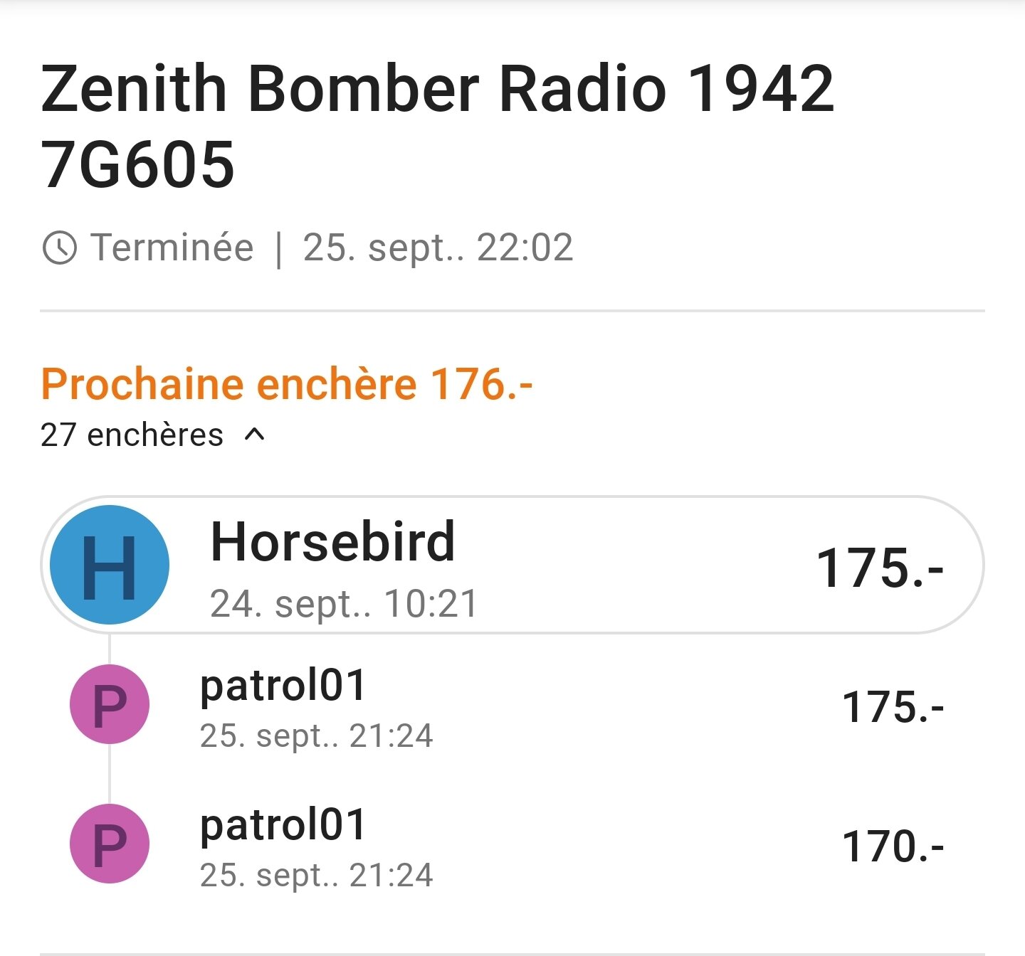

Finalement parti à 175 CHF …
ça ne m’ étonne pas !

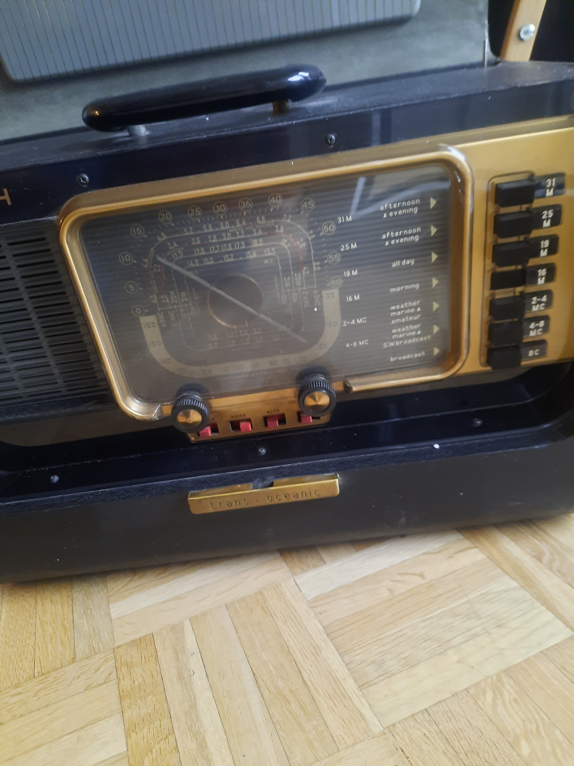

Bonsoir a tous

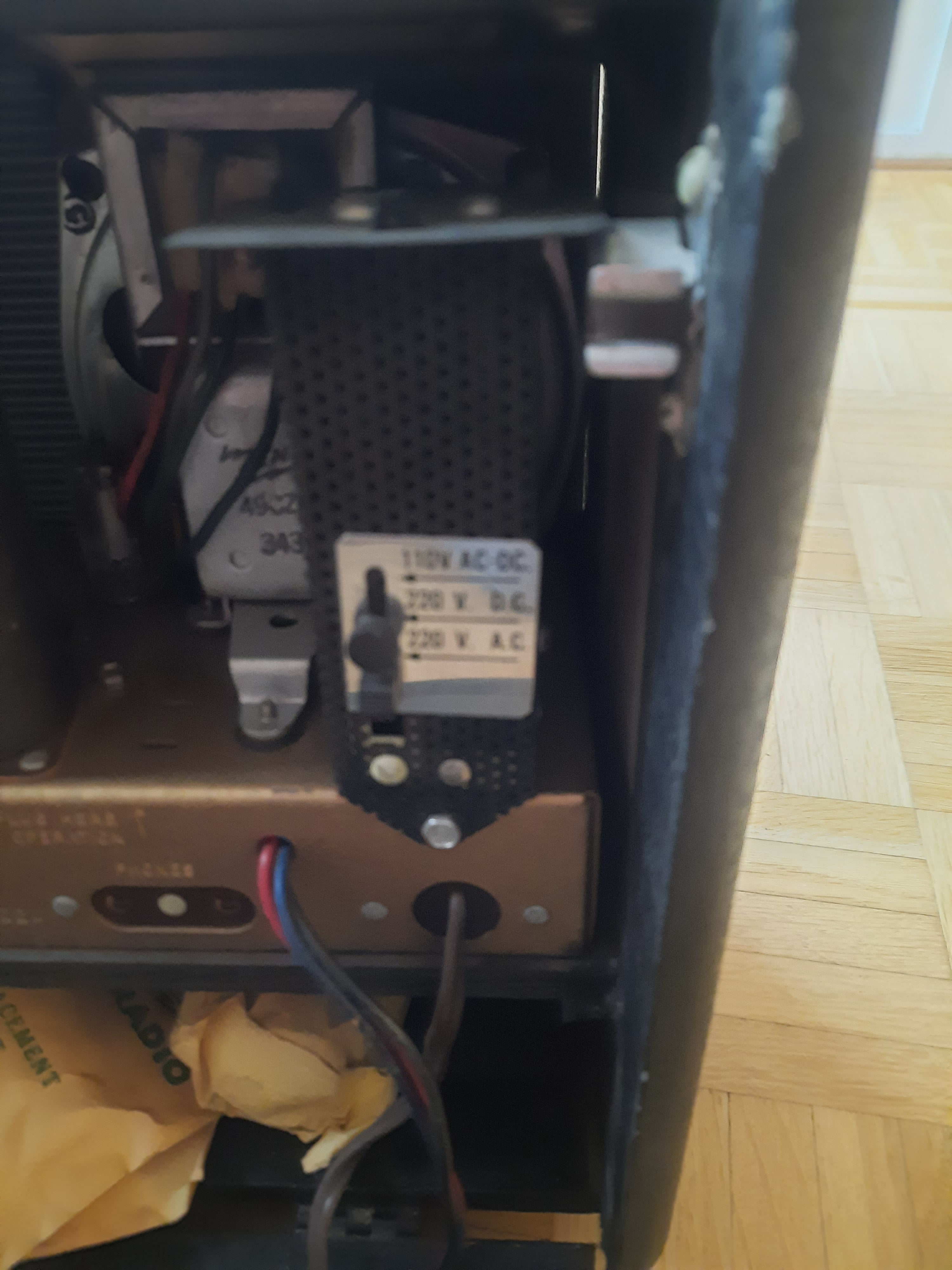

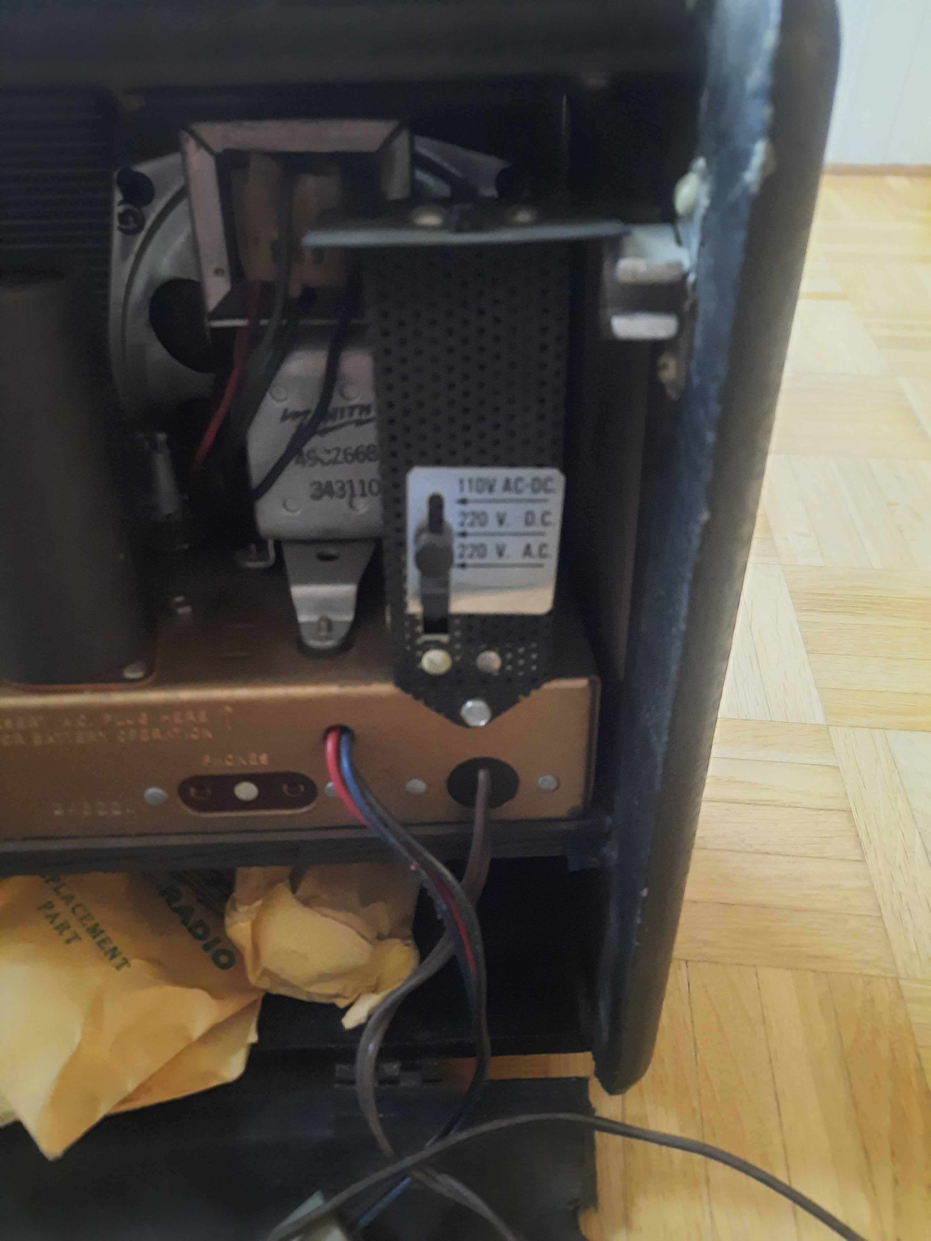

Voila j’ai reçu la radio :radio: aujourd’hui intact mais je ne sais pas si je pourrai le brancher directement ou non car il ya 220v ac derriere !
En attendant la confirmation de l’ancienne propriétaire qui ne parle que anglais et allemand
Le boitier grillagé situé à l’extrême droite est le « dévolteur » comme on disait à l’époque. Donc le poste peut être branché sur 220 V.
MAIS ATTENTION ! Il faut appliquer la procédure décrite de nombreuses fois ici avant de brancher. ces postes sont équipés de lampes à chauffage direct chauffées sous 1,4 ou 2,8 V qui sont fragiles. Il y a aussi dans la chaine filaments un tube régulateur 50A1.
Enfin, la changeuse de fréquence est une 1L6, pas facile à trouver si elle doit être remplacée.
Mais ce poste a l’air en excellent état.
Une éventuelle réparation nécessite un bon niveau technique.

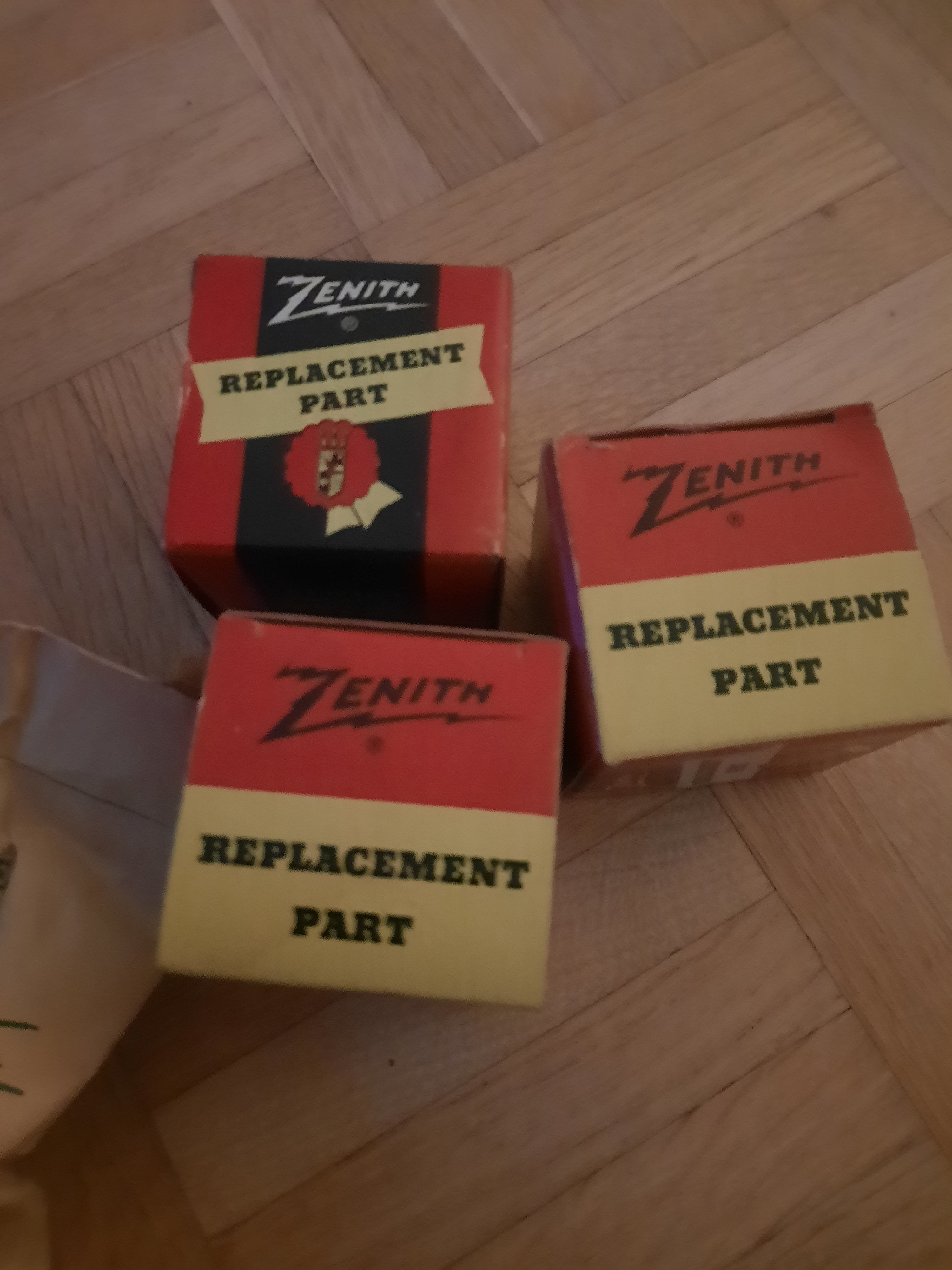

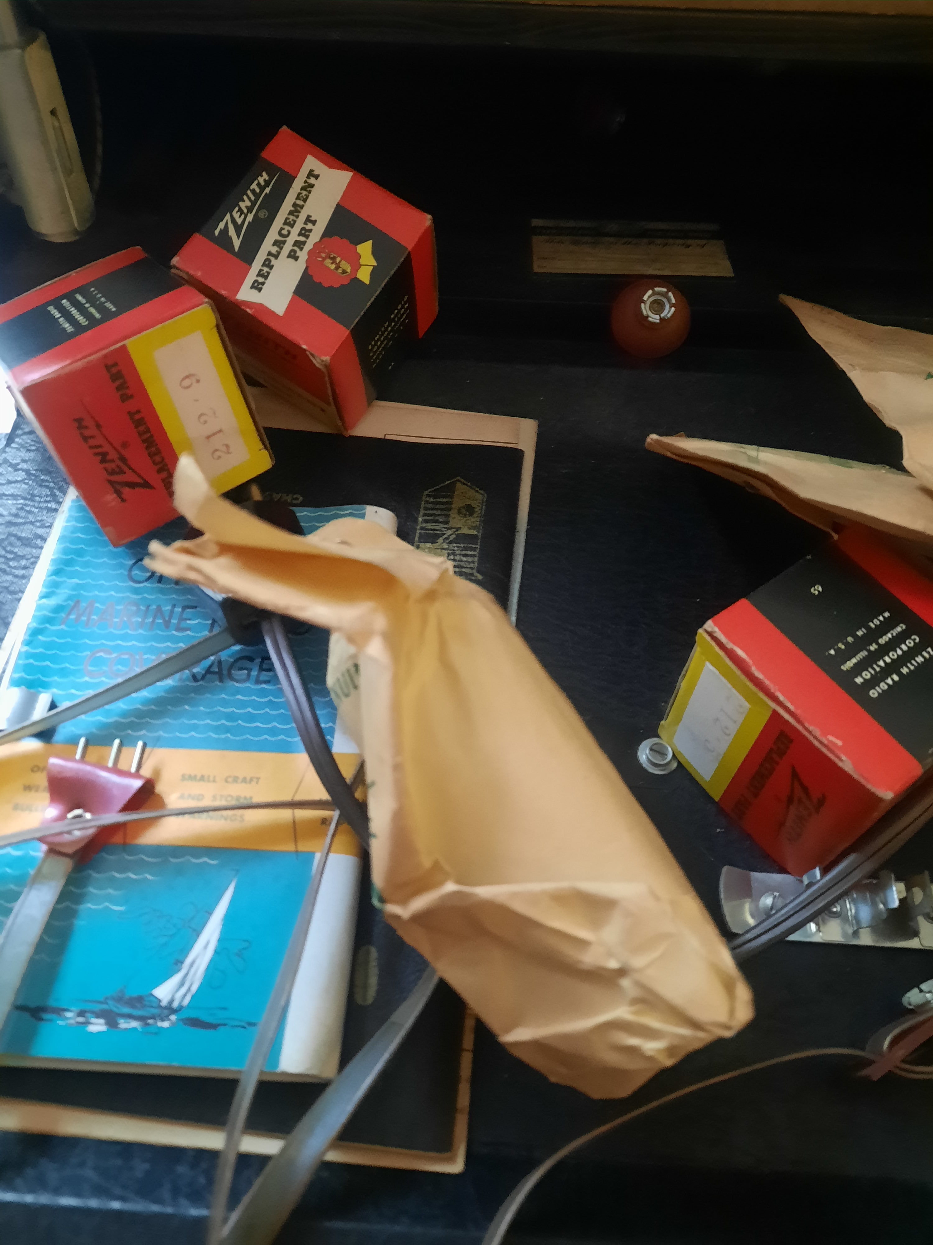

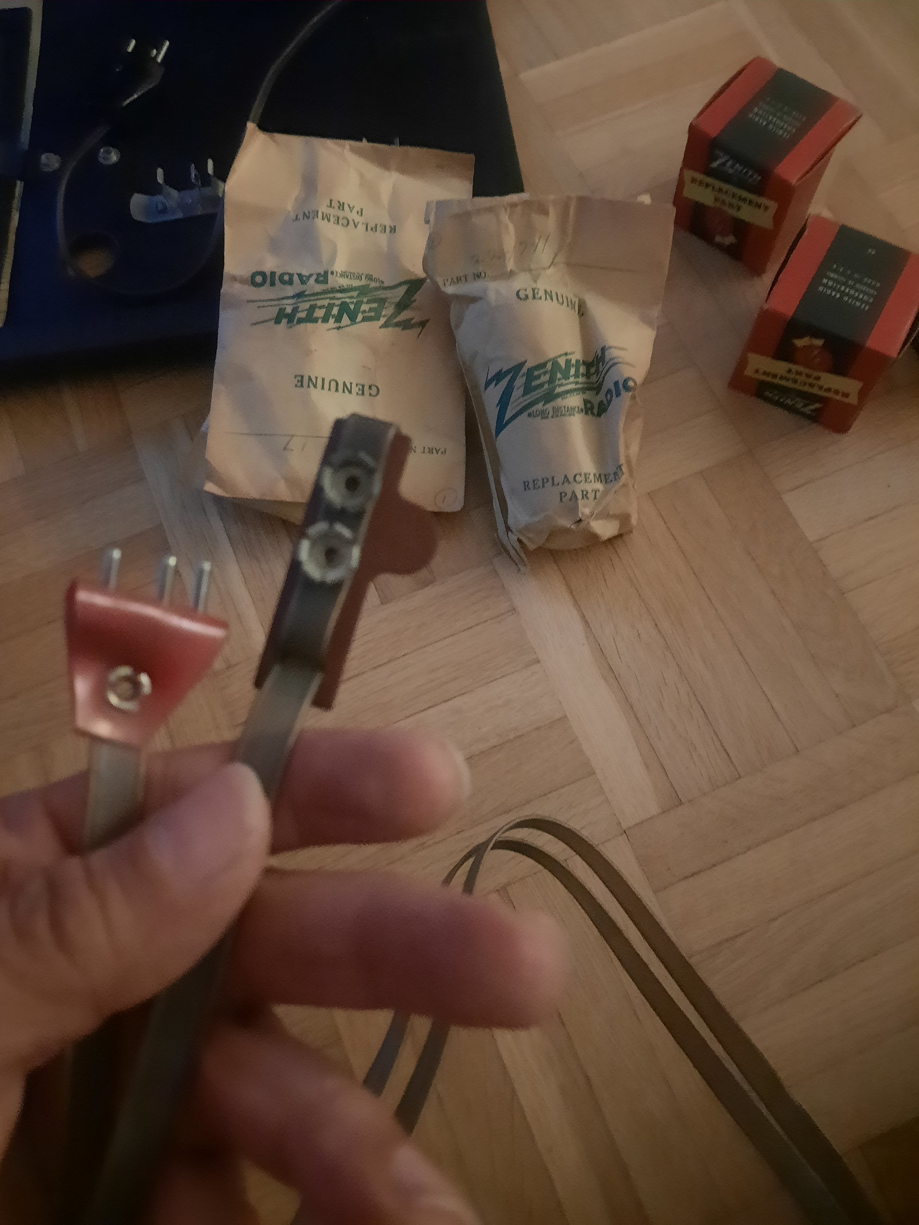

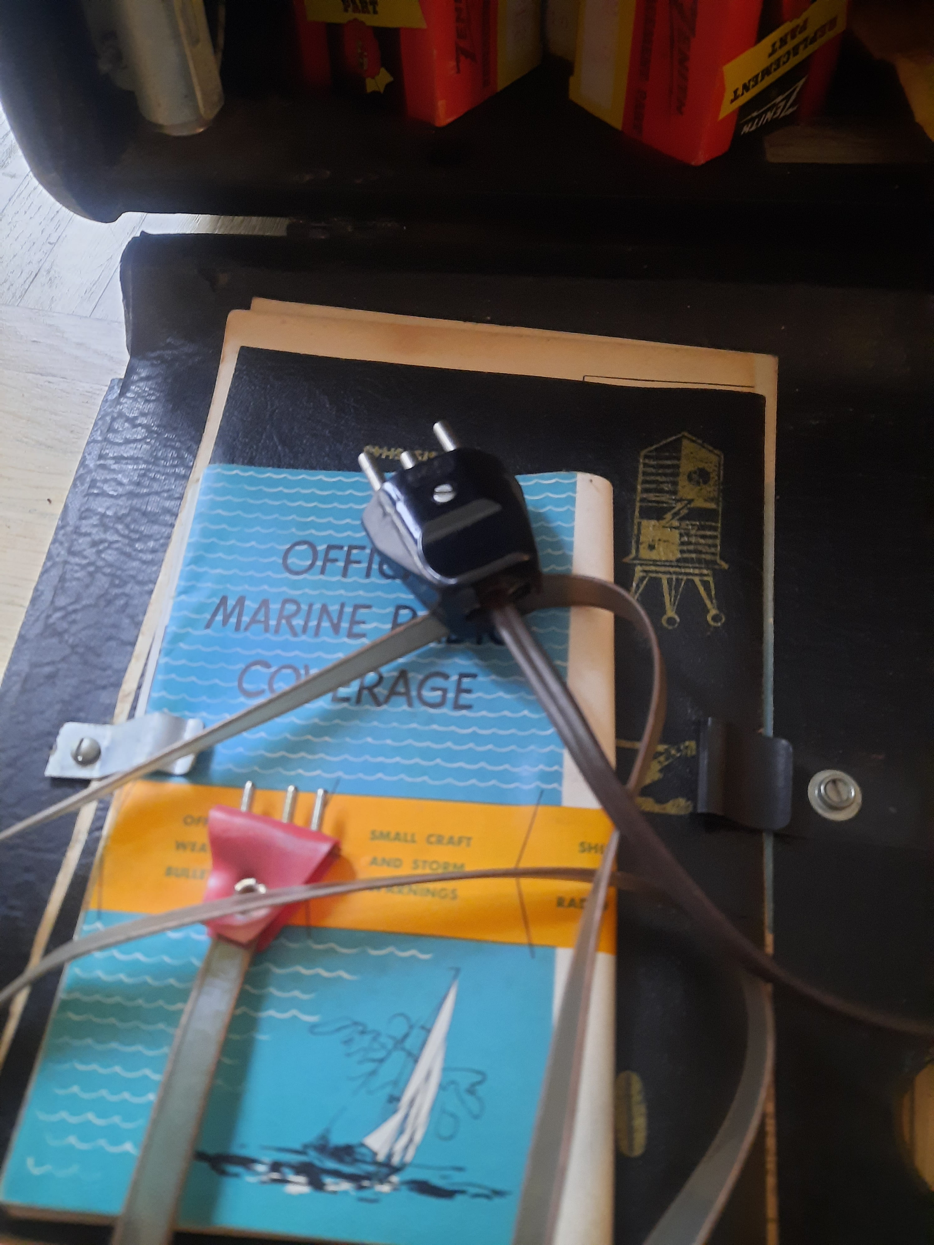

Il ya un cable a 3 broches et de l’autre bout un raccordement pile :battery:9v et tous les modes de radio avec et des pieces
Bien sûr que non ! A moins que tu aies envie de renifler quelques fumées nauséabondes…
Au risque de me répéter, je redis que ce poste est prévu pour fonctionner sur 220V.
J’ai aussi écrit qu’il fallait suivre une procédure prudente.
@Radio1 : pas la peine d’attendre la réponse de la propriétaire, vous l’avez.
Michel
S’il était en Suisse et a été utilisé en Suisse, il n’y a aucune raison de suspecter le fait qu’il ne fonctionne pas sur 220 - 230 V.

Oui il fonctionne sur 220v et son proprietaire m’a dit que cest ok :ok_hand:
Je l’ai branché il bourdonne et il change d’intensité mais pas de radio alors je me patiente encore jusqu’à un peu tard et je vais l’utiliser au balcon ( en dessus de lidl Neuchâtel) …

J’ai continué l’essai hier et j’ai capté une station radio mais elle disparaît après donc maintenant avec l’aide de JHL on va contrôler les composants …mais ça va me dépasser . En tout cas elle est chouette cette radio et surtout avec toutes les documents de l’époque c’est génial
