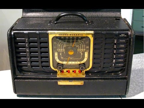

Il est très beau, le Zénith ! Comme neuf ! A 40 chf, dans cet état, moi, je sauterai dessus ! Mais attention ! Lampes de la série 1xx et 3xx, à chauffage par batterie, très fragiles ! Notamment la changeuse de fréquence 1L6, difficile à trouver, et chère. Mais c’est une très belle opportunité.
Michel
Oui, comme dit @Michel-F1GOC c’est une occasion à ne pas manquer, surtout qu’il a l’air en très bon état et soigné.
Mais c’est très délicat à réparer en raison des lampes batterie miniatures, pour le remettre en route cela ne pardonne pas la moindre erreur ou un court-circuit accidentel lors des mesures et contrôles.
J’en ai deux qui attendent chez moi (un avec les lampes miniature et un avec les lampes loctales) que j’aie du temps à leur consacrer

Sur les Zénith, le cordon secteur s’enroule automatiquement dans le poste quand il n’est pas utilisé (quand on alimente le poste avec des piles), et seule la prise secteur est visible sur le côté gauche.

Oui, à cause de la fragilité des filaments des tubes, de la présence d’un tube régulateur (50A1 de mémoire) en série avec les filaments, d’un bloc de bobinages complexe vu le nombre de bandes. En plus, les capas papier Sprague sont souvent défectueuses ( les américains les ont baptisées BBD : black beauty of death).
Mais ce sont de très beaux postes, nés d’une lubie du patron de Zénith qui voulait écouter ses radios favorites depuis son yacht au large de Chicago.

Voilà la radio :radio: est a moi maintenant pour 53.- car il y a un malade qui m’a fait monté mais il ya des tubes en plus pour une autre radio que je l’aurai aussi.
Mais c’est quoi les petits boutons en rouge ? J’imagine a droite c’est pour la selection des gammes !

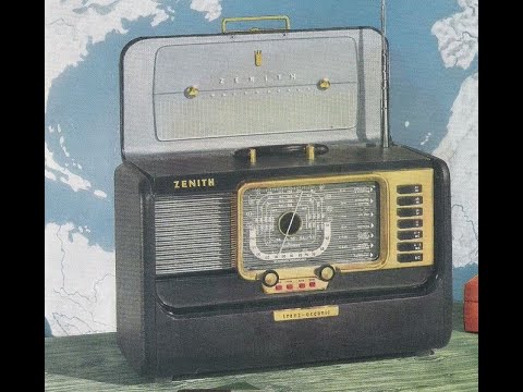

Et il ya ce modèle mais je ne sais pas s’il est interessant ou non ?
Zenith Bomber Radio 1942 7G605
J’ai trouvé cette video :camera:
Le ZENITH Bomber est très intéressant.
A voir le prix demandé car ce poste est recherché et plutôt cher.
