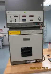

ou dans le cadre de mon boulot d’expert en microelectronique a la thomson
j’utilisait un Faxitron hewlett packard
je possede le permis d’irradier industriel

uniquement plastiques metaux etc mais rien de vivant ( permis industriel)
bien que une fois on m’a ramene un antenne guide a fentes qui avait un fonctionnement erratique et j’y ai localise un gros cafard
evidemment mort il avait du trepasser cuit par les microondes de l’emetteur du radar
sans doute si le transo n’a pas pris l’humidite
mais comme l’observation se fait sur un ecran platino cyanure de baryum l’observateur en prends plein la gueule
masque et tablier de plomb + lunettes de cristal
la viande 30KV suffit rayons mous
pour le metal on montait jusqu’a 110KV ( rayons durs) et qq fois 10 minutes d’exposition de la plaque radiographique

pour le faxitron on utilisait des pellicules de polaroid speciales Rx
a developpement minute comme les polaroids classique ; on met la pellicule dans la cassette on ferme les rouleaux on tire , on attends une minute et on decouvre
defaut la taille limitée a 6x9 mais le faxitron avec sa courte focale ne pouvait pas plus

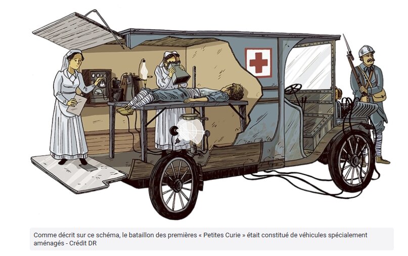

Les fameuses petite curies.

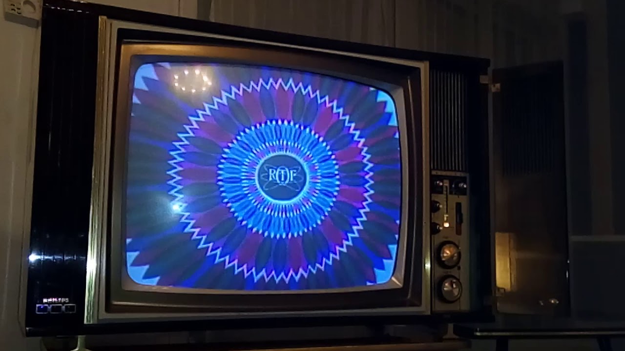

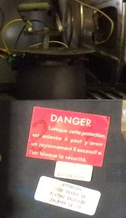

Autrefois, si on avait un TVC3, on avait un generateur de rayons x à domicile, et ce en toute légalité. Sa tourelle THT en gênerait suffisamment pour être enfermée dans un compartiment spécifique avec une étiquette marquée du symbole de radioactivité. Je crois même qu’un interrupteur coupait tout si la porte du compartiment était ouverte pendant que le téléviseur fonctionnait.
Non : il n’ y avait pas de symbole de radioactivité ! seulement une étiquette rouge d’avertissement
De plus ce rayonnement était trop faible pour être dangereux (je suis toujours là et nombre de mes collègues aussi)
Seuls les téléviseurs du groupe Philips avaient cet interrupteur (et c’etait plus pour couper la THT qu’autre chose)
