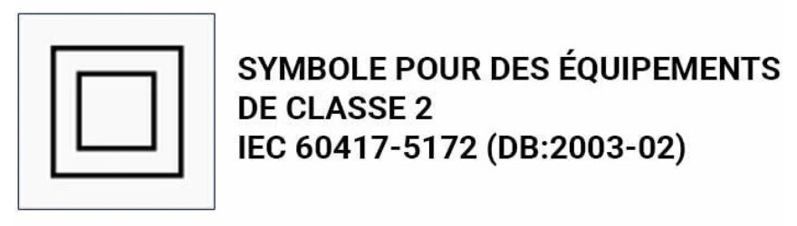

Pas s’ils ont une alimentation « double isolation » (classe 2, sigle 2 carrés à l’intérieur l’un de l’autre).
C’est le cas de la plupart des appareils audio/vidéo grand public (ampli, tuners, magnétoscopes, lecteurs de CD, DVD, Bluray …) par exemple.
Une norme n’est pas une loi, mais la norme peut-être rendue obligatoire par un arrêté.
C est même plus que ça : je crois qu il est interdit de mettre à la terre les appareils de classe 2 !

D’ailleurs certains appareils audio isolés classe 2 ont une borne marquée GND pour mise à la terre facultative.
Ces bornes à vis qu’on trouve sur les amplis équipés d’une entrée phono RIAA ne sont pas des bornes de mise à la terre optionnelle, mais des bornes de raccordement du fil de masse pour la platine tourne disque.
Les appareils de classe 2 n’ont jamais de borne de raccordement optionnel à la terre : voir les radiateurs muraux classe 2, les oscillos classe 2, etc.
classe 2 : aucune partie conductrice intermédiaire ou extérieure ne doit être reliée à un conducteur de protection,
https://fr.electrical-installation.org/frwiki/Matériel_de_classe_II
C’est ce qu’on nous avait appris en stage d’habilitation électrique

Ce qu’il faut comprendre, c’est qu’on ne doit pas transformer un appareil de classe II pour le mettre à la terre. Par contre, il n’est pas « interdit » comme on peut parfois le lire de raccorder un appareil de classe II à la terre. Il peut en effet l’être à l’insu de son plein gré, du fait de son raccordement à un appareil qui lui est relié à la terre avec sa masse électrique elle même reliée à la terre. Dans ce cas, l’appareil classe 2 est lui aussi relié indirectement à la terre.
Je cite ce cas car très souvent, dans les installations domestiques en HiFi, les amplificateurs ne possèdent pas de prise de terre (classe II). Mais si vous raccordez votre ordinateur (tour mise à la terre) à votre ampli, l’ampli est alors relié à la terre via l’ordinateur.
Les amplis que j’ai fabriqué sont tous munis d’une prise de terre et les parties métalliques sont reliées à cette terre alors que l’appareil est construit de la même façon que les ampli commerciaux qui n’ont pas de prise de terre.
Par contre, je mets un interrupteur pour pouvoir relier ou non la masse électrique de l’ampli à la terre selon les configurations.
Effectivement, pour avoir refait mon recyclage d’habilitation il y a deux semaines, le formateur à indiqué qu’il était formellement interdit de mettre une terre sur un classe 2 (double isolation) !
Car dans ce cas, quoi qu’il arrive, aucune partie extérieure ne peut être en contact avec une pièce sous tension, l’utilisateur est totalement protégé !
Mettre une terre sur un sèche serviette dans la salle de bain, par exemple : et bien, en cas de pb sur la terre ou de sa rupture, on a bien des pièces extérieur de l’appareil sous tension !
Mettre une terre sur un classe 2, c’est comme enfiler 2 préservatifs : pas une bonne idée :wink:
Formulation ambiguë. Voir ma réponse dans le post précédent.
Dans quels cas un classe 2 peut-être relié à un classe 1 ? :thinking:
J’ai de gros doutes sur le fait que les amplis hifi ou ordinateurs puissent être classe 2 ! Du-moins, possible, mais compliqué :sweat_smile::sweat_smile::sweat_smile:
Pourtant, ce n’est pas moi qui l’ai dit, mais le formateur de l’Apave (je balance :wink: ) pour l’habitation
Je ne connais pas beaucoup d’amplis HiFi qui ont un cordon secteur avec prise de terre ! Même des chaînes en éléments séparés en rack 19" !

Pas faux ! Mais j’imagine que s’il n’y a pas de terre, et que c’est un classe 2, c’est plus pour limiter les bruits que pour des problématiques de sécurité ? Donc y brancher un pc serait une mauvaise idée ? (vraie question que je me pose).
Le sèche serviettes, lui, il est dans la salle de bain ! Pas la même histoire, j’imagine

Ben non ce n’est pas ambigu.
et le formateur de l’APAVE a totalement raison.
L’enveloppe d’un appareil de classe 2 doit être flottant et surtout pas relié à la terre.
Pour comprendre le pourquoi, il faut comprendre que rien n’est parfait et que le fil de terre peut être porté à un potentiel dangereux
Si la carcasse métallique de cet appareil est raccordé à la terre,
tout comme vont l’être les filtres secteurs avec une capa phase terre et une capa phase neutre,
Si la descente de terre se trouve coupée, ou si un abruti de bricoleur ouvre la barrette de terre (interdit quel qu’en soit les raisons), tout ce qui est relié au fil de terre de l’installation va se trouver à un potentiel de 115V avec les diviseurs de tension capacitifs des filtres secteurs.
C’est ballot pour l’appareil de classe 2 a qui l’on aurait mis la terre (en croyant bien faire), va voir sa carcasse à un potentiel de 115v par rapport a la terre (le sol sous ses pieds) ce qui représente un danger.
Si cet appareil classe 2 était resté flottant, il serait resté sans danger.
Vouloir mettre à la terre un appareil classe 2, c’est une « mauvaise » bonne idée.
Faut toujours se méfier des améliorations qui peuvent augmenter le risque.
