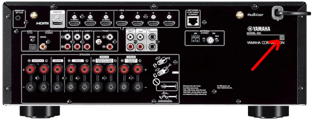

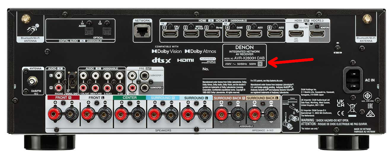

Comme quoi, on en apprend tous les jours. Bah si, les amplificateurs domestiques sont en général classe II. Deux exemples pris au hasard sur le net.
Bien sûr que non, c’est même fait pour.
En plein dans l’ambiguïté que je signalais qui n’en serait soi-disant pas une. Pas de pot. Il n’a pas été question de vouloir relier l’appareil de classe II à la terre ce qui implique une modification de l’appareil et ce qui est au minimum déconseillé.
Il s’agit de considérer un appareil de classe II qui se retrouve relié à la terre suite à sa connexion par la masse à un autre appareil qui lui l’est, comme c’est le cas d’un ordinateur. Un appareil de classe II bien conçu le permet évidemment et sa masse électrique sera donc à la terre.
Ensuite, le fait que son châssis soit aussi à la terre par cette opération est une autre question. Sur certains amplis, ce sera le cas.

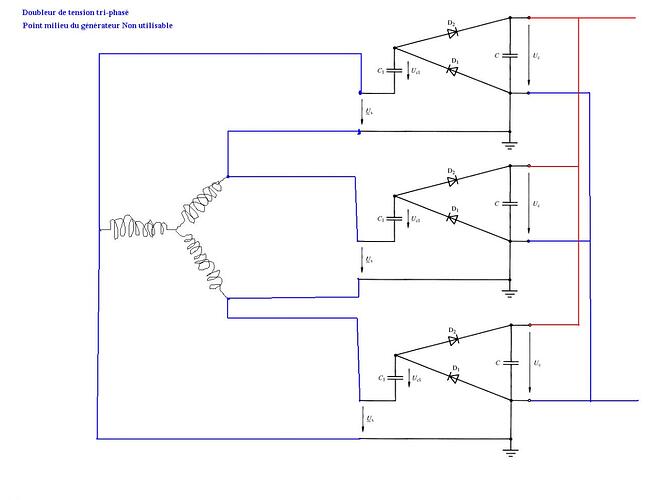

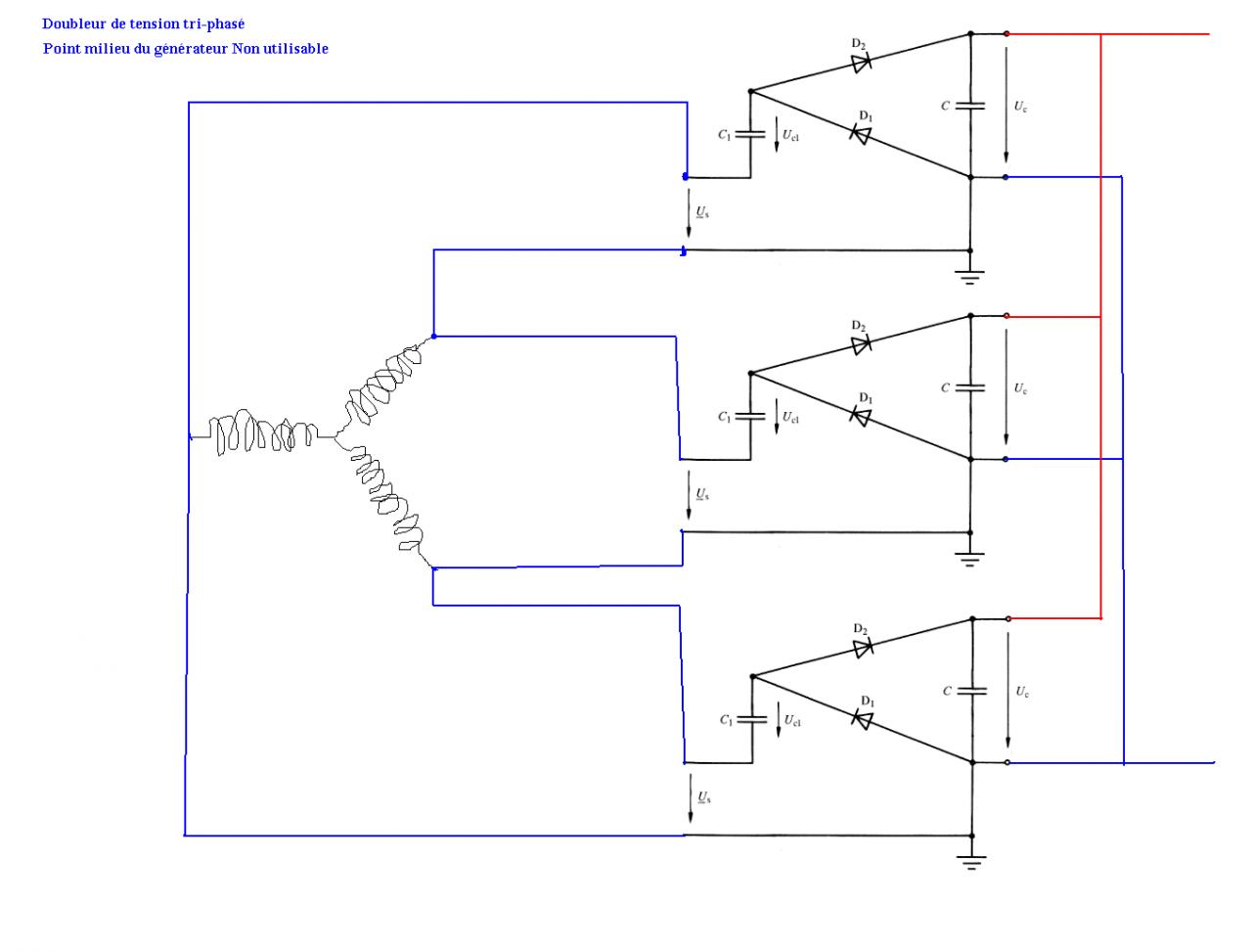

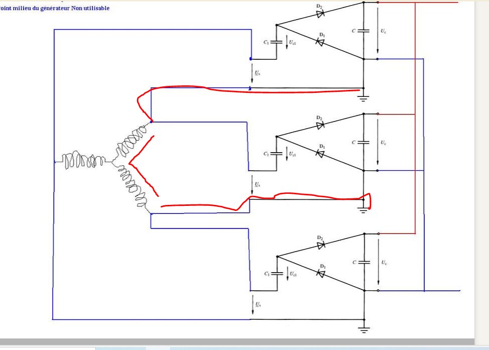

Je me demande si la question de départ (2000V - 10A) à la maison, ce ne serait pas possible avec un abonnement 18 KVA en triphasé (avec la marge on a 20KVA), et direct un redressement dodécaphasé et un double doubleur de Latour ?
Redressement dodécaphasé : on a du + 325 et - 325, soit 650, et en doublant ça fait 1300V, soit presque le 1500V des vieilles locos ???
Inconvénient pour une loco : pas de masse ou de neutre sur 1 des fils !!!
Oui en théorie, sauf qu’un doubleur latour ne fonctionne pas sur du courant continu ! Il faut élever la tension coté alternatif avant redressement et filtrage (transfos, autotransfos…) ou recourir a un convertisseur DC/DC électronique (le principe des inverter des poste a souder modernes …)
Oui c’est bien ça : 6 Latours au lieu des 6 diodes…
oui, certes, mais…

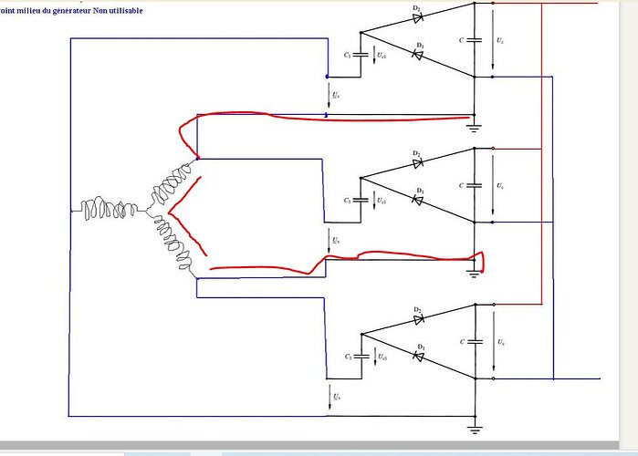

Outre le fait que le point milieu du transfo tri soit inutilisable et ne doivent pas être connecté , et le fait que les négatifs des 3 doubleurs ne doivent pas être a la masse mais isolés…
-Ce ne sont pas des doubleur Latour mais des doubleur Schenkel .
-Les condensateurs d’entrée sont soumis a des courants a composante alternative élevée.
(Ceci nécessite des condensateurs un peu spéciaux , dit « spécial doubleur » , et devient un grave défaut pour les applications à courants forts)

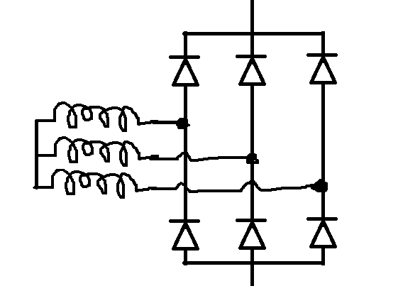

erreur cela ne peut fonctionner
C/C entre phases
j’en au represente un

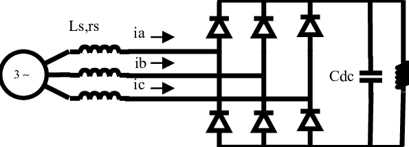

le meme resultat est obtenu avec un pont complet 6 diodes sans besoin de capacites
Oui, comme je le disais pluis haut, il faudrais supprimer les symboles de mises a la masse, et isoler les négatifs des 3 doubleurs , pour que ça puisse fonctionner …
Et il y a le problème qu’un tel montage va faire passer des dizaines d’ampères dans les condensateurs entre secondaires et diodes, ce qui nécessitera pour éviter des pertes trop importantes, et l’échauffement de ces condos, d’en mettre des énormes et spécialement prévu pour ça !
un redresseur tri c’est cela
