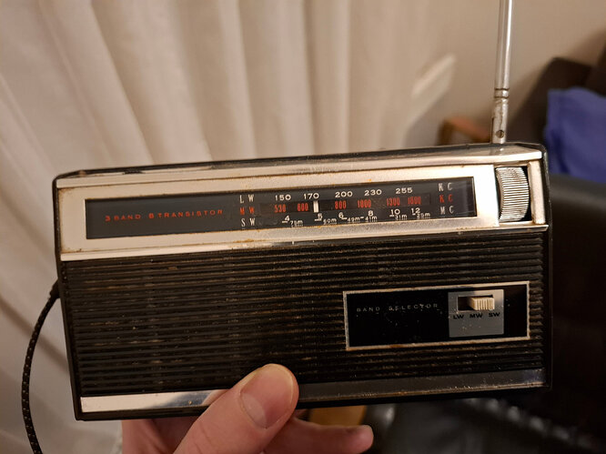

Comme il paraît que la propagation est bonne en ce moment, j’ai ressorti mon poste OC réparé par @En_melody , et j’ai capté pas mal de choses, surtout en anglais, en espagnol, mais aussi en français et en japonais.
Malheureusement, je ne suis pas assez calé pour savoir exactement où se trouvent ces différents émetteurs. Le seul que j’ai formellement identifié, c’est la voix de l’Arménie sur 9.960 mhz, et ils diffusaient une émission en français. J’ai même assisté à la fermeture d’antenne où ils donnent tous les moyens de les écouter.
J’ai aussi entendu une station en Turquie qui parlait français.

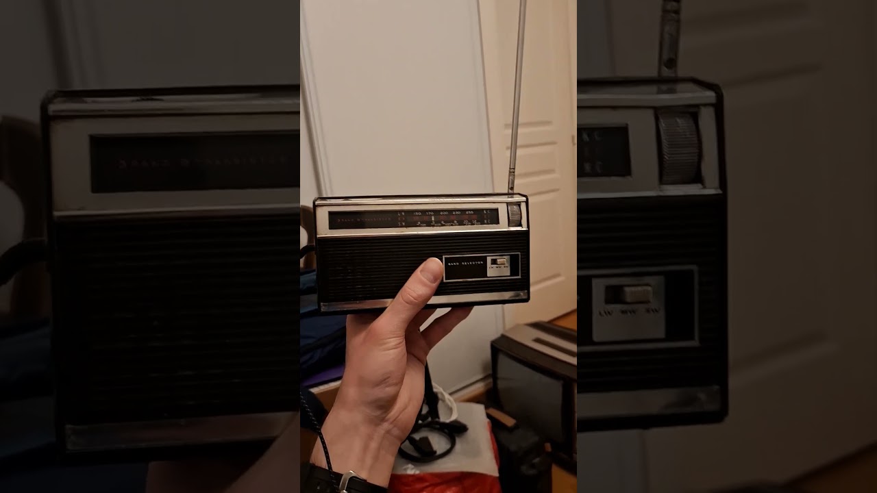

Plus étrange, à environ 5mhz d’après le cadran du poste, j’ai entendu haut et clair une station parlant japonais. Vu la qualité de réception, je doute que l’émetteur se trouve au Japon :thinking:
Voici une petite vidéo, si ça vous dit quelque chose
Sur cette graduation de 5mhz, au moins 3 stations se chevauchent presques.
Deux en anglais, une avec un brave monsieur qui rabâche un discours probablement religieux (J’ai entendu le mot Jesus), l’autre avec de la musique. Ils ont même diffusé une chanson de Charles Aznavour en espagnol.
Enfin, la fameuse station qui parle japonais dont je vous ai envoyé la vidéo.
Vers 6mhz, sur le cadran, à un moment il y avait une station espagnol avec une très bonne réception.
Voici des photos du cadran réglé sur différentes fréquences où il y avait des stations à capter, si ça vous dit quelque chose :
Au passage, j’ai un deuxième poste plus moderne censé recevoir les ondes courtes, mais je n’ai pratiquement jamais rien capté avec dans cette bande.
Avec vos postes à lampes, vous captez beaucoup d’émissions en ondes courtes?
Cordialement,
Broguvic :slight_smile:

Merci pour ce site, mais ça m’aide moyennement.
Vu la qualité de réception de la station en japonais vers 4h04 du matin heure française, ça pourrait correspondre à l’émetteur d’Issoudun. Pourtant, ça ne colle pas avec fréquence observée sur le cadran qui était de 5mhz. Je pense que mon cadran est décalé, il ne va pas jusqu’à 12mhz
Pour les émetteurs en anglais, à la même heure il y en a beaucoup à peu près sur la même fréquence que l’émetteur d’Issoudun, et sont aux US. J’ai vraiment pu capter des stations aussi loin?
Pour l’émetteur en espagnol, d’après les horaires, sur ton site ce serait en Amérique du Sud ou aux US. Ou alors encore l’émetteur d’Issoudun, bizarre…
Par contre, sur ce site, rien sur la radio arménienne que je pense avoir identifié.
Cordialement,
