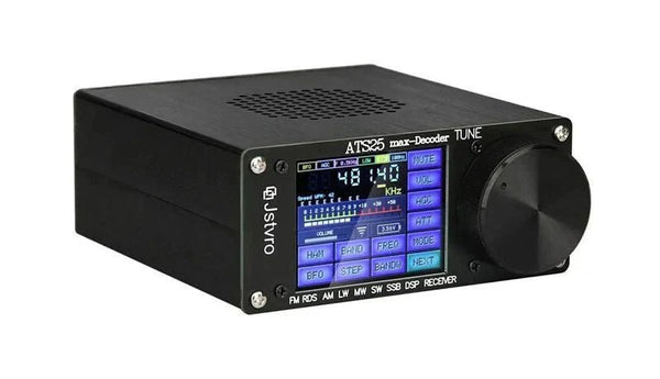

Aujourd’hui tout cela est bien loin mais la passion demeure et l’an dernier j’ai testé le petit ATS25 de nos amis chinois et je dois dire que pour le prix (env. 60€) il fonctionne très bien!
Son banc d’essai d’élektor:
et le lien sur mon site:
https://www.radioman33.com/pages/activites-radio-amateur/le-recepteur-multibandes-ats25x2-.html
