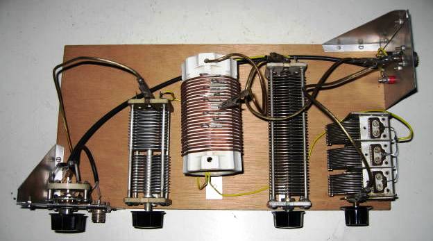

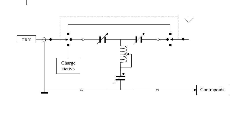

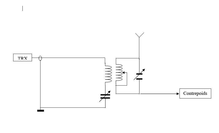

Un coupleur est indispensable tant en émission qu’en réception (contrairement à certaines croyances). Personnellement, j’utilisais un coupleur en T de type passe-haut (donc, une inductance variable dans la branche verticale et deux capacités variables dans les branches horizontales. Pour l’inductance variable, à défaut de self à roulette, on peut utiliser une inductance avec des prises en série avec un condensateur variable (on peut appeler ça une self à roulette électronique; voir le site de G3YNH)).
COUPLEUR 1
L’ensemble est réalisé sur une planche en bois; c’est une version prototype provisoirement définitive (ou l’inverse).
Voili Voilou!
J’ai aussi utilisé ce type de coupleur qui donnait aussi de bons résultats.

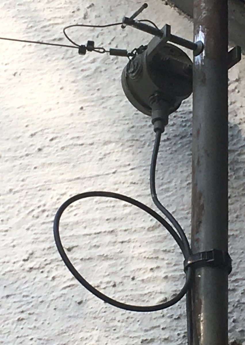

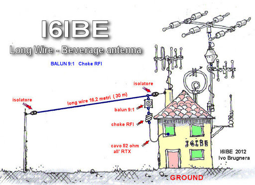

tout ça c’est bon si on peut faire la descente loin de toute masse absorbante
sinon, bien sûr la descente en coax
mais comme le fil est en haute impédance et le coax en basse, on met un transfo HF de rapport 9/1 entre les deux, à une extrémité du long fil et la masse du coax à une feraille proche ou un contrepoids de quelques mètres collé au mur
en réception, ça fonctionne parfaitement
des schémas de transfos 9/1, c’est est plein le net

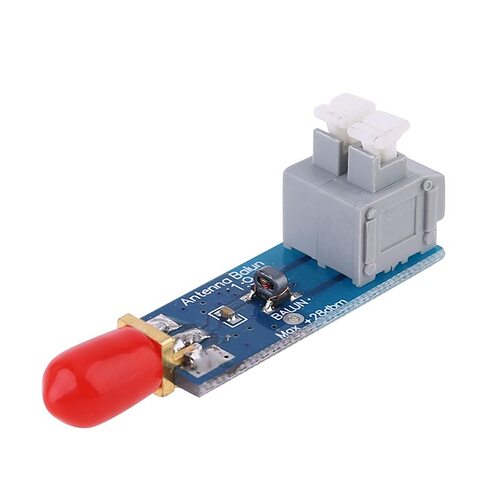

exemple de transfo, mais ici pour émission, en RX, on met du fil plus fin et un tore plus petit
sinon, il y a ces chinoiseries, mais aucune idée de ce que ça vaut :
https://www.amazon.fr/ILS-100K-50MHz-RTL-SDR-Transformateur-dimpédance/dp/B088CSKR9D
