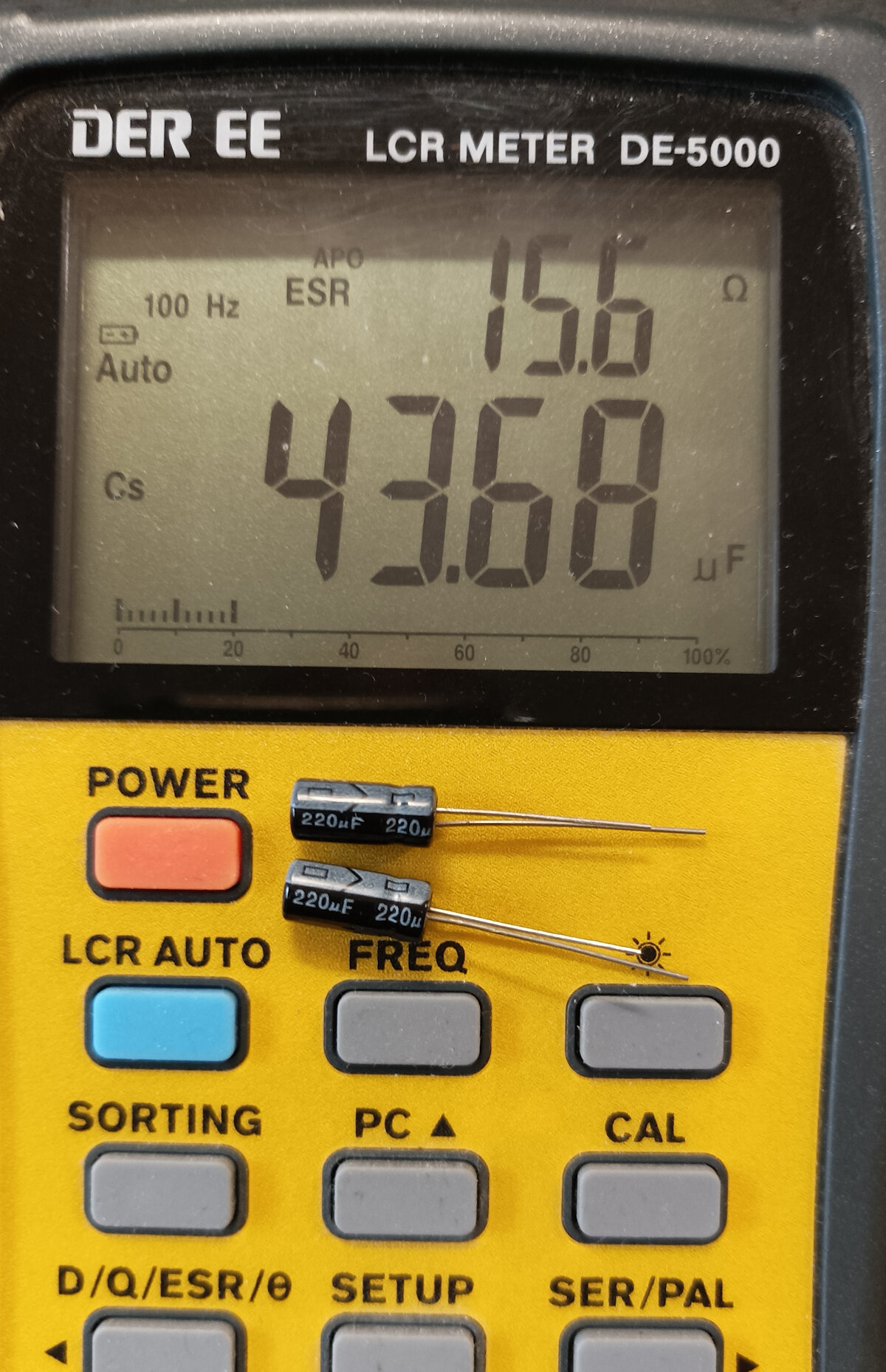

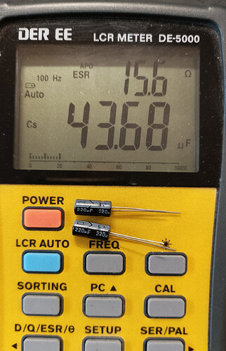

Hier, on m’a demandé de vérifier des beaux 220 µF achetés sur d’Aliexpress :rofl:
La mesure confirme que ce sont vraiment des originaux d’Aliexpress.
Pas de marquage de tension sur ces condensateurs?
10V
Ø 5.2 x 11.5 mm

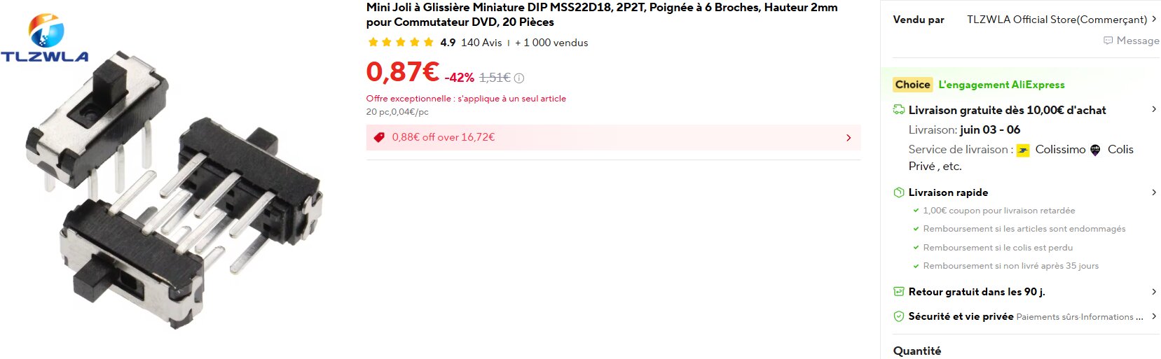

On continue dans la série.
Ces petits inverseurs à glissière DPDT sont jolis et très bien finis. Le problème est qu’ils n’inversent rien du tout, il y a continuité sur les 3 pattes quelle que soit la position de l’actionneur. J’ai pourtant déjà acheté chez ce marchand sans rencontrer de souci.
Comme le disait Jean-Pierre COFFE : c’est pas cher mais c’est de la m…
et ma grand mere disait peu cher peuchère
Il faudrait en ouvrir un pour voir si c’est un problème de qualité ou carrément de la tromperie dès la conception.
L’autopsie a été faite. C’est un problème de qualité, pas de conception. Il y en a d’ailleurs qui fonctionnent dans le lot, mais pour combien de temps…

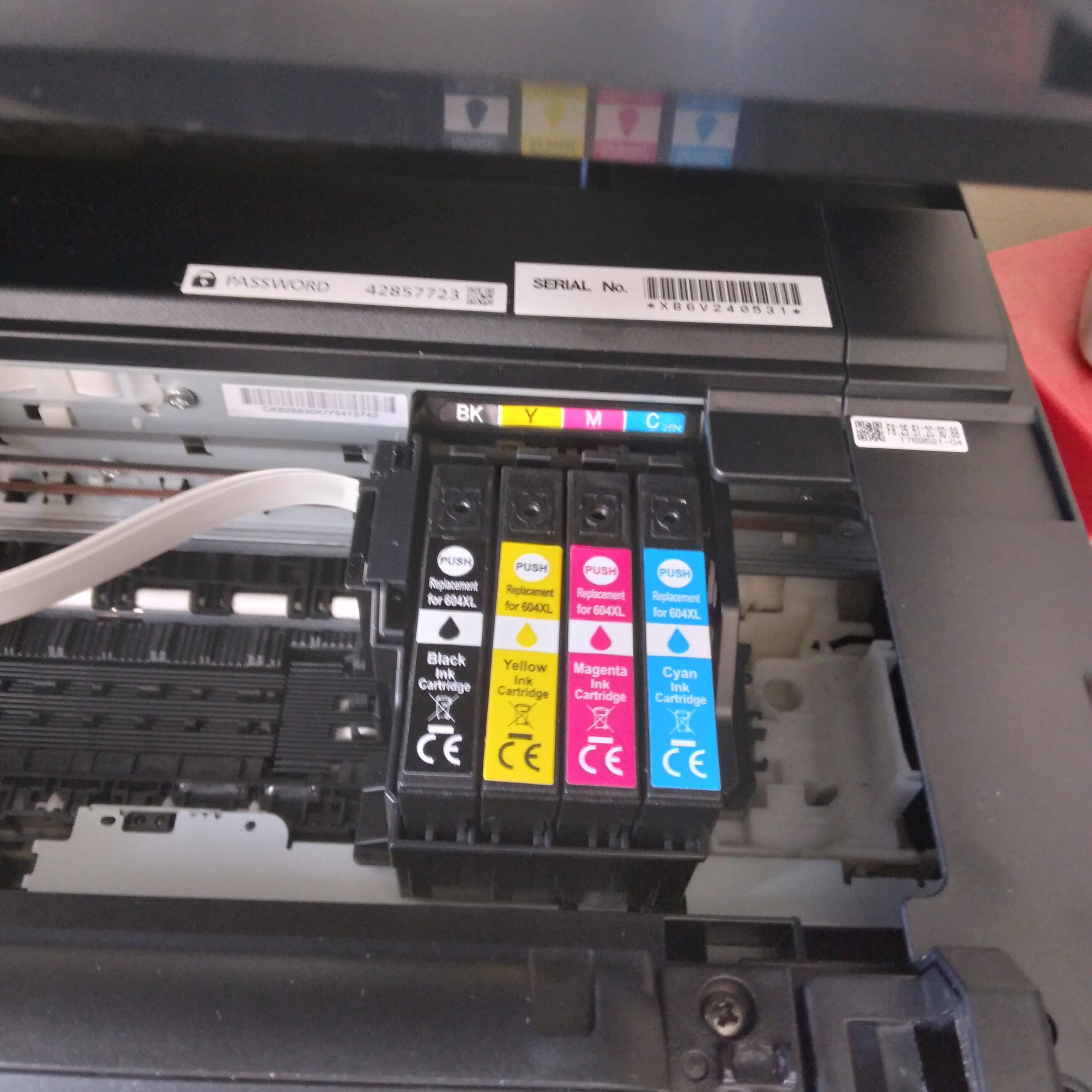

Pour ceux qui passent leur temps à dénigrer Ali Express il y a quand meme de bonnes surprises!
J’avais besoin de changer les cartouches de mon imprimante EPSON XP3200 et j’y ai trouvé:
un jeu de cartouches (3 couleurs+ noir) pour 6,00€ le pack de 4 cartouches capacité XL:
apres mise en place et réinisialisation de l’imprimante tout fonctionne parfaitement!
