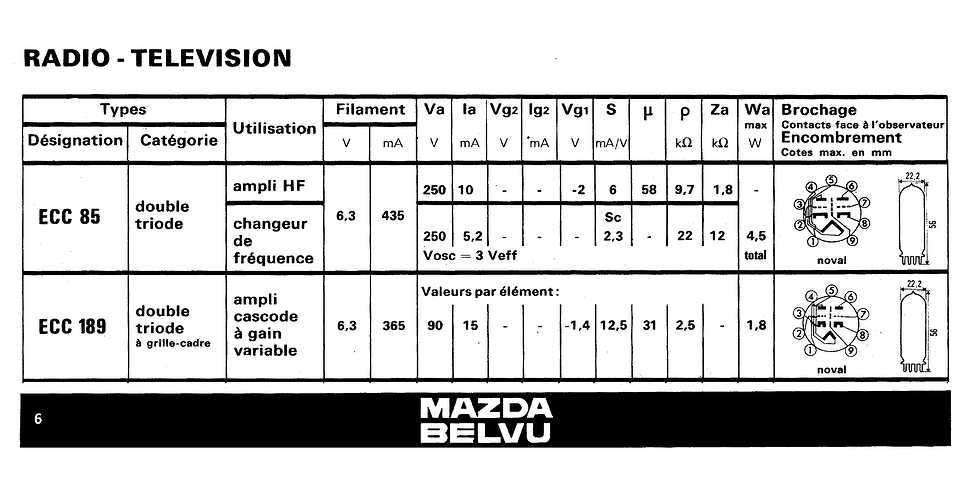

pour en revenir au fil d’origine : remplacer une ECC85 par une ECC189, intéressant car l’ECC85 est devenue chère.
Questions :
  • brochage identique ou modifs nécessaires ?
  • Décalage oscillateur local : de combien de KHz ou MHz, dans quel sens ?
  • Amélioration du rapport S/B avec ECC189 vs ECC85 dans montage Cascode classique des têtes VHF FM ?
Merci ! d’avance pour toute info concernant ce changement de tube RF FM.

Jérome : La ECC189 a plus de gain que la ECC85 : ça peut améliorer la sensibilité en FM. Son brochage est identique. Ses caractéritiques (pente, capacités parasites) étant différentes, ça va décaler légèrement (0.5 à 2 MHz) l’échelle. C’est ce que j’avais constaté sur un poste Grundig…

Merci ! pour les infos. Voici les fiches pdf de l’ECC85 et ECC189 chez Pocnet :
frank.pocnet.net/sheets/050/e/ECC85.pdf
frank.pocnet.net/sheets/020/e/ECC189.pdf
L’ECC85 peine à monter à 100 MHz, donc le plus souvent l’oscillateur local est infradyne.

Substitution ECC85/ECC189 : ai lu un fil récent (GB) attirant l’attention sur la tension d’Anode max des 2 tubes :
ECC85 : 250V ECC189 : 130V

Concernant la ECC189, d’après les datasheet de Franc Pocnet, elle tient 550Va (à Ia nul), et en utilisation normale, une triode tient 90V, et une autre 180V. Une tête FM c’est 130 V alim, donc 130V pour la triode amplificatrice et moins pour l’oscillateur.
On peut supposer que la ECC189 tiendra sans problème…
Je suis d’accord cependant que la ECC85 a été conçue pour une application triode ampli + triode oscillateur, amors que la ECC189 a été conçue pour un ampli cascode VHF bande 3.

  • Remplacer par des tubes proches ayant le même brochage : La ECC189 peut est un substitut à la ECC85, en retouchant légèrement l’oscillateur.
Différent avec un « s » c’est mieux, et non, ce sont 2 tubes à grille cadre, à forte pente, comme la ECC88, et qui en plus ont le même brochage. La ECC85 est utilisée en ampli VHF + oscillateur, et la ECC189 en ampli VHF cascode. Ca ne veut pas dire qu’on ne peut pas l’utiliser d’une autre façon !

Je confirme , on peut parfaitement remplacer la ECC85 par une ECC88 ou une ECC189 voire meme une 6BQ7 en cas de pénurie absolue , il faut simplement refaire l’alignement

J’imagine que c’est le cas avec tous les tubes « à grille cadre », c’est à dire à forte pente ? Ca doit être pareil avec ECC189 et même ECC85 ?
Personnellement je n’ai jamais essayé de remplacer une ECC85 de tête FM par une ECC88, mais je l’ai fait avec succès en remplaçant par une ECC189, en retouchant le réglage de l’oscillateur pour retrouver la coïncidence entre fréquence reçue et indication du cadran…
