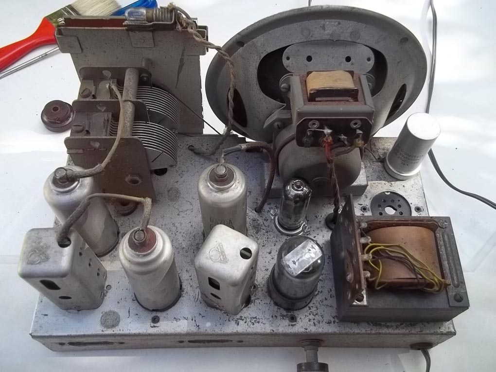

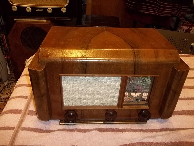

On m’a confié 2 postes à oreilles, dans l’idée d’en faire un avec deux …En gardant le plus joli que voici .
Le but sera
-D’essayer d’identifier cet appareil, qui n’a aucune marque
(peut être cela dira quelque chose à quelqu’un ? )
et
-De le refaire causer et aussi de l’améliorer en le rendant « alternatif classique »
(initialement, c’étais un « pseudo » tous courants, lampes octales chauffées en série, mais avec un autotransfo au lieu d’une résistance à colliers )
L’appareil m’a été confié incomplet, avec les lampes : 6E8MG,6K7MG,6H8MG, finale illisible probablement 25L6GT, valve manquante… alimentées par un autotransfo à prises.

-Aucune marque nulle part
-3 gammes GO/PO/OC, plan du caire
-Bobinages « Oméga », ensemble CV-démulti « Radio JD », lampes « Mazda »
-Cablage fait avec du fil de récup, dont du fil carré de poste batterie
-châssis tôle d’acier peint, supports prémontés rivetés
-autres pièces que les supports, montés par vis
-Pas de fond

Ce qui me fait vouloir garder ce petit poste à oreilles: c’est que je le trouve mignon, bien conservé, et qu’il a une petite valeur sentimentale .

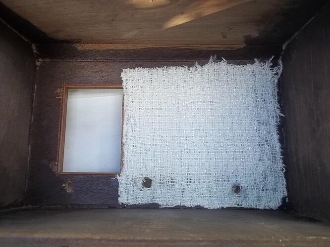

Remplacement du tissu cache H.P (par collage direct sans mise sous presse, et sans problème)

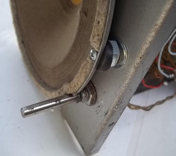

Refixation du H.P branlant , avec une vis neuve, un écrou servant d’entretoise, et un joint de robinnetterie (pour que ça reste un peu souple)
Le H.P , bien que d’origine, est un peu trop grand et rentre « au chausse pied » dans la caisse (et a été déjà meulé au niveau des axes de commande, pour gagner un peu de place )

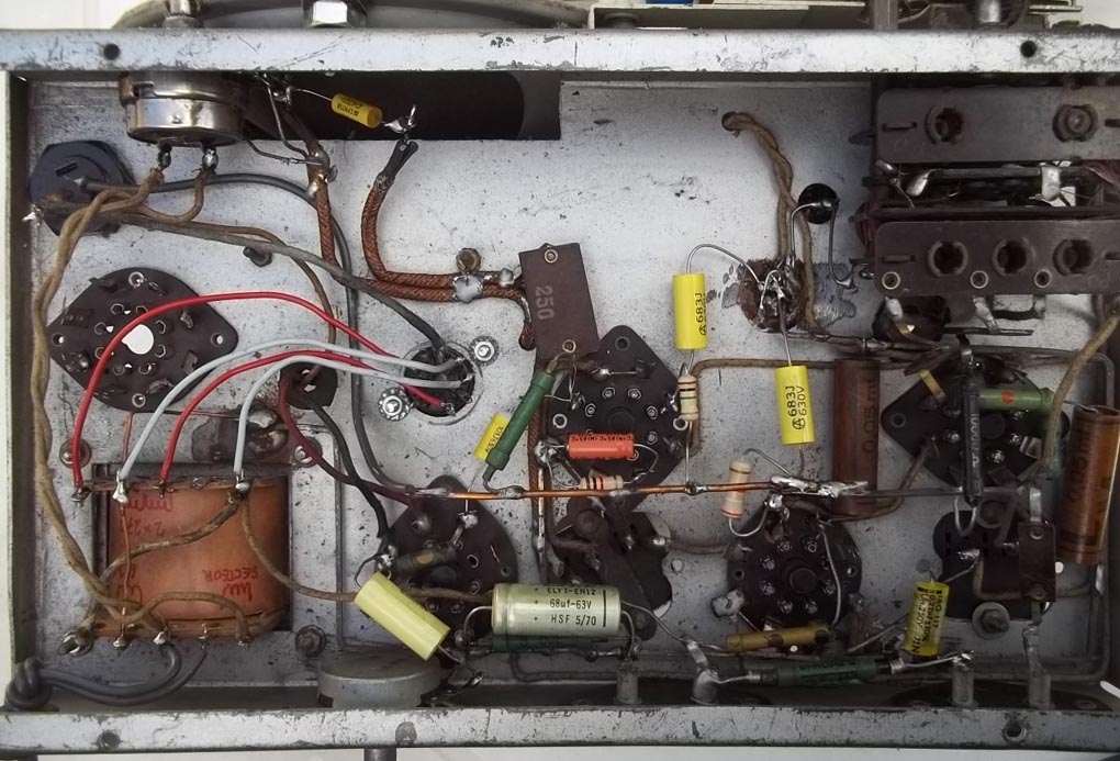

Dessous du châssis : réfection de l’alimentation avec le nouveau transfo (qui entre dedans en limant un peu les ouvertures) et montage du support de la EZ80 (dans un trou libre normalement destiné à un chimique alu a visser , c’est le même diamètre que pour un support noval , ce qui a évité de repercer )
Certaines valeurs de composants ont été modifiées , et certains composants défectueux changés

-Le H.P solidaire du châssis (c’est, soit dit en passant, plus pratique pour le démontage, ou le réalignement, que le H.P « vienne avec » plutôt qu’être fixé dans la caisse avec un « cordon ombilical »…souvent trop court !) fixé a l’avant par une vis avec un joint, et à l’arrière avec un collier

-Le nouveau transfo, implanté a la place de l’ autotransfo , son répartiteur est sur le coté au lieu d’être a l’arrière pour des raisons d’encombrement (difficile d’accès, mais on peux l’atteindre en otant la 6V6 et la EZ80…Et un changement de tension est inutile vue que EDF, ou Enedis, ou RTE, ou Engie ou ENI ou Direct-energie ou carrefour , ou je ne sais qui, on sais même pus …N’a pas de raison de changer la tension secteur ! )
Le support de l’ancienne valve reste présent et accessible (pour les puristes qui voudraient revenir en arrière, on peux virer la EZ80 et son support et mettre un condo alu a visser a la place, et enquiller une 25Z6 ou autre valve dans l’ancien support)
