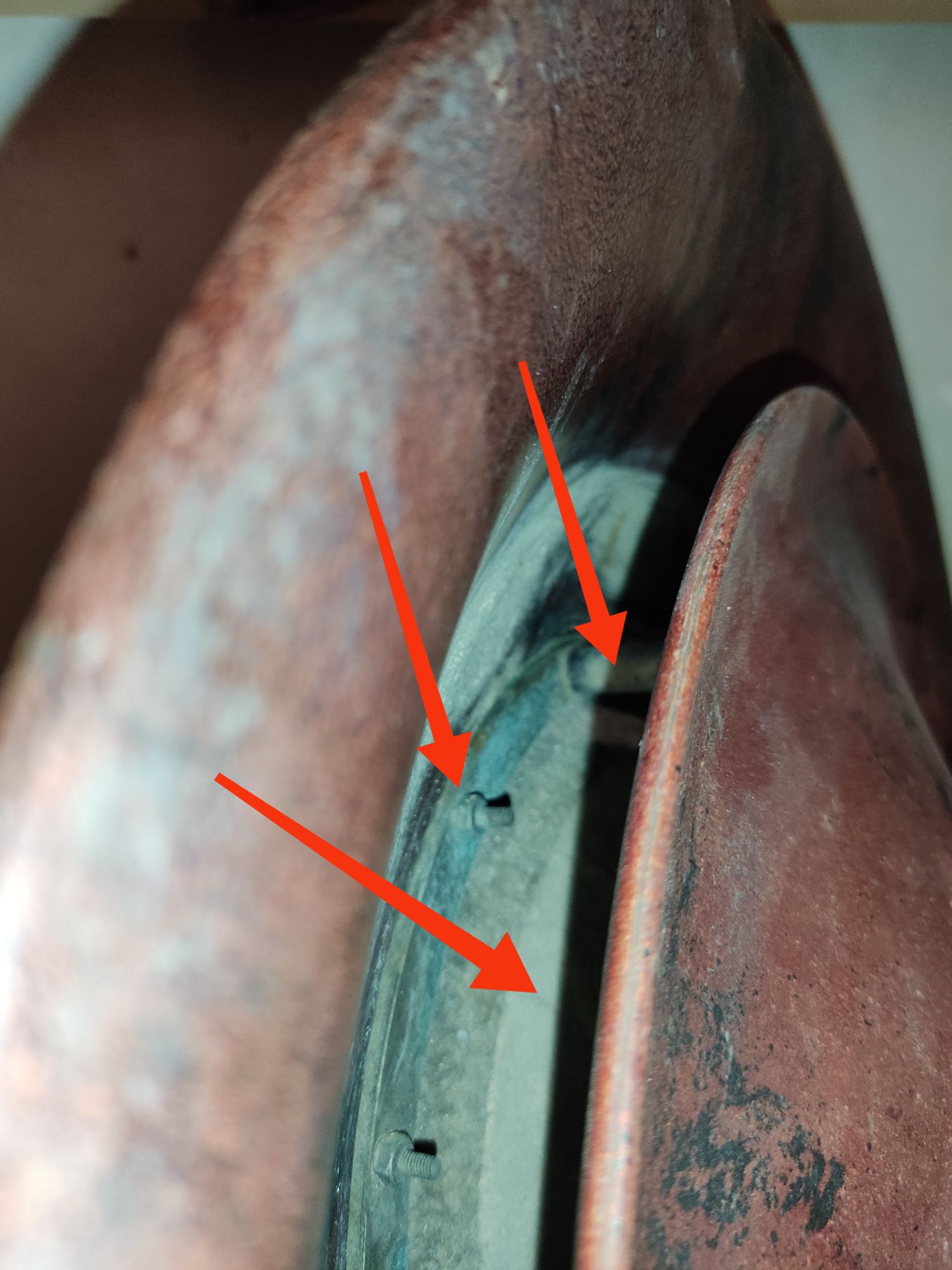

  4. Une photo de l’espacement entre la partie arrière et la partie avant du haut-parleur (ici, j’aurais besoin de voir le système de fixation de la partie arrière à la partie avant, du système de fixation du cône en papier (oeillets, vis, etc …) et le cône).
    → Précision importante : NE démontez PAS votre appareil (au risque de l’abîmer), une simple photo me suffit :wink:
