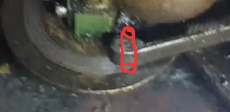

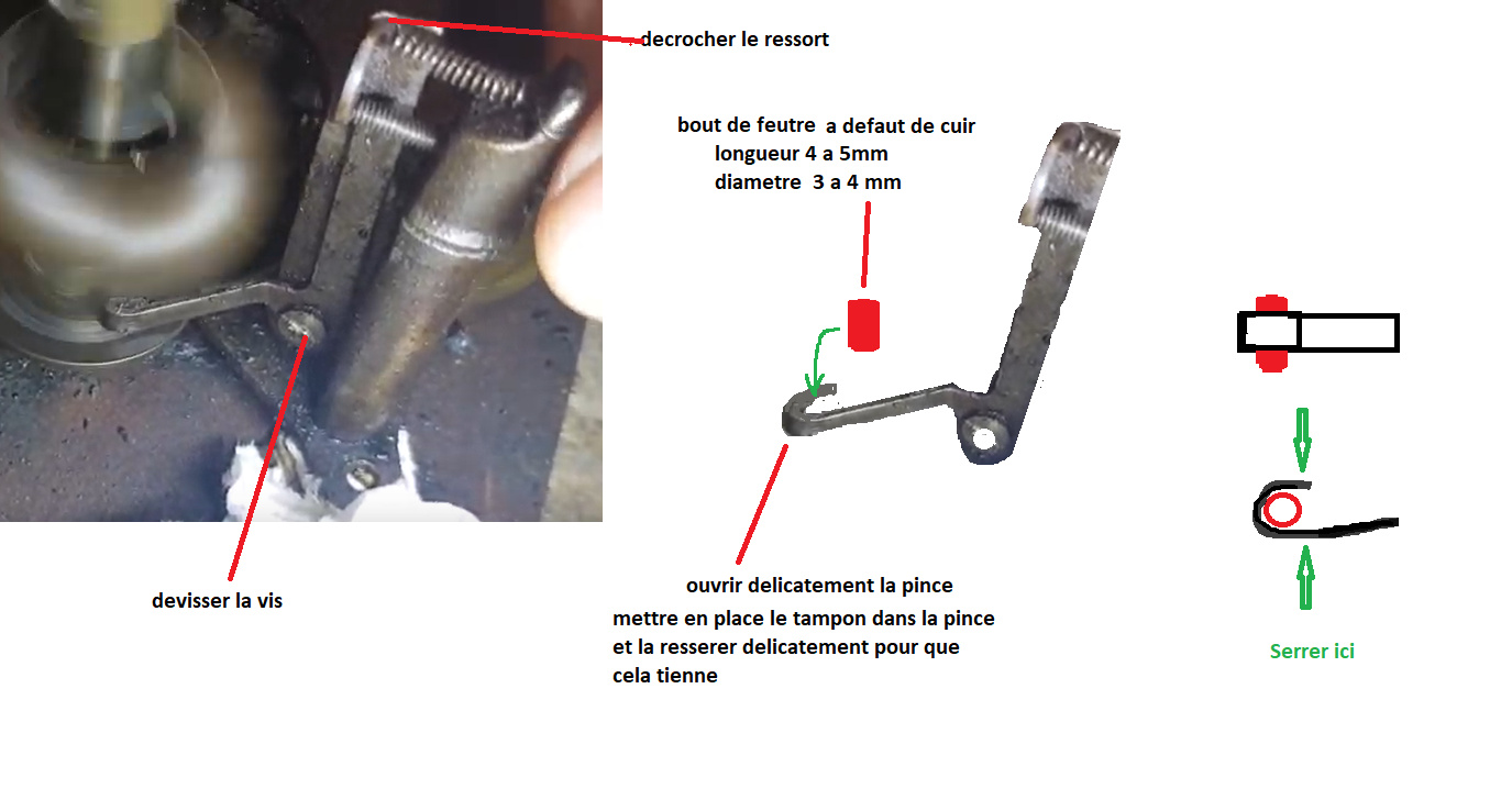

Le feutre du frein est usé, cela freine fer sur fer, c’est là le problème qui empêche un réglage precis et progressif de la vitesse.
Il faut ouvrir un peu la pièce avec une pince, couper un petit morceau de feutre de la grosseur d’une alumette puis le sertir à nouveau dans la pièce support.
Il faudra aussi polir à nouveau le plateau où frotte le patin en feutre pour le rendre à nouveau lisse sans rayes et aspérités.

Le morceau de feutre est tenu dans la boucle en métal de la pièce, comne je vous l’ai dessiné en rouge sur la photo.
Effectivement on peu se borner à coller le morceau de feutre, plutot que d’ouvrir la boucle et de la refermer sur le nouveau bout de feutre.
Pour ce qui est de polir on peut frotter un peu le plateau avec du papier de verre de 400 pour enlever les traces.
Comment arriver à insérer un bout de feutre dans la boucle ? Il doit être grand comment? On peut donc pas mettre le feutre en dessous ? Si oui Comment bien dégraisser en dessous sans endommager le tout ?
la procedure de reparation

Rien de grave pour ce patin manquant. On peut mettre aussi un petit morceau de tissu enroulé ou un bout de cuir. Pourquoi pas un bout de feutre pour pied de chaise, en effet.
Oui nouveau problème trouvé :pensive:… mais les patins de pied de chaise sont épais de 2mm et radiolo a dit qu’il faut un diamètre de 3 à 4 mm a moins que je puisse en coller 2 ensemble ?
Simplement en l’enroulant sur lui-même, ça devrait le faire.
La partie autocollante ne va pas poser problème ?
En effet, la supprimer au cutter.
le diametre ce n’est pas tres critique , le tout est que cela ne frotte plus metal sur metal
si le diametre est plus petit cela s’usera plus vite……
tout cela sont des ordres de grandeur a adapter a la taille de la pince

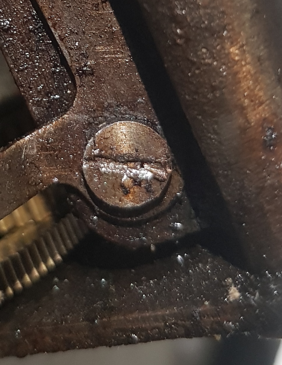

Problème: impossible d’enlever la vis, il n y a quasiment pas de prise pour insérer un tournevis…
la je n’ai momentanément plus de solution ……
le tournevis a une lame trop large il me semble
il vous faut un expert en mecanique capable de debloquer la vis
je cherche un solution……
cela doit pouvoir se faire sans demonter la piece
Je ne connais personne qui s’y connait malheureusement… ou pas assez en tout cas… je peux essayer avec la solution de la feutre autour au lieu de l’intérieur de la boucle
Personnellement je prends un morceau de lame de scie à métaux, et je refais la fente, en l’approfondissant, ,
A condition qu’il y ai du débattement pour manœuvre la lame de scie ! Sinon, la petite meuleuse en bout de Dremel !
