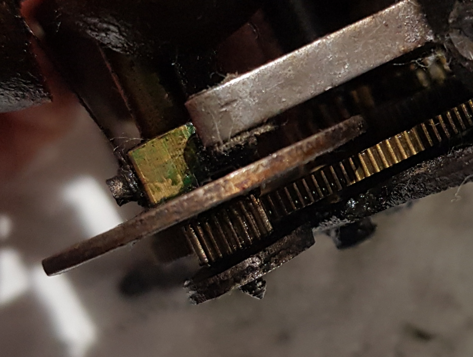

Oui, en effet, j’ai vu que Radiolo avait envisagé cette solution. Avez-vous essayé de poser un bout de feutre avec des petites pinces en laissant cette pièce en place, donc en abandonnant ce dévissage laborieux?
Non pas encore,.je me suis dit que j’allais peut-être réussir avec la dremel… mais autrement je devrais faire sans la dévisser en espérant que ça fasse le même effet…

Pourquoi ne pas reprendre dans un 1er temps ma suggestion de coller avec une goutte de gel scianolyte un petit morceau de feutre et faire un essais
la on ne casse rien et c’est réversible
Guy
Oui j’avais prévu de faire ça ou bien la solution de radiolo en entourant la boucle et avec une goutte de gel, si demain c’est impossible avec une dremel… j’irais acheter du gel demain dans ce cas car je n’ai que en liquide…

Alors impossible d’enlever la vis… on a essayé plusieurs chose sans succès… je vais donc devoir mettre du feutre soit en dessous soit autour de la boucle. Mais je crois que mon feutre pour patin de chaise est trop épais (2 ou 3mm) car voici une photo du tampon de freinage relevé au maximum et lorsque je met un bout de feutre en dessous pour essayer, il y a juste la place, et dès que je visse un peu avec la petite vis gentiment envoyée par radiolo, ça freine fort et ça s’arrête tout de suite… a moins que ce soit le regulateur qui ne fonctionne pas bien ?
pouvez vous en gardant cette position du patin de freinage faire tourner le moteur et voir si le plateau du regulateur monte au contact du patin de feutre
du feutre fin est en chemin……a la celerite de la poste
Je pense qu’il y a moyen de tordre légèrement la patte de fixation du feutre pour l’éloigner un peu du volant régulateur. Cette partie est en acier doux et ne risque pas de casser.
Donc j’ai gardé la position du patin, jai fais tourner le moteur, et oui le disque monte un peu et redescend ensuite lorsque le moteur commence à s’arrêter.

et il touche le patin ?
je vous en ai expedie un morceau de celui que j’utilise en le roulant tres serre pour refaire les patins de freinage
votre moteur est encore bien sale
C’est vraiment très gentil merci radiolo! MERCI! Par contre là il faudra que je mette un morceau soit en dessous soit autour vu que je ne peux pas ouvrir la boucle.
Je n’arrive pas à plus nettoyer le moteur, comment faire pour le nettoyer encore ? Le problème vient de la saleté qui reste ?
tous ces résidus c’est pas bon
faites tremper dans l’essence C ( on en trouve en droguerie ou dans les magasins de bricolage)
et passer a la brosse a dent ( une vieille bien sur……)
la meilleure solution serait de des assembler le moteur et le regulateur, mais pour cela il faut un peu d’habitude et de pratique
D’accord, je vais acheter de l’essence C (je n’ai que de la F), je devrais laisser tremper longtemps ?
C ou F ,ne vous cassez pas la tete a ce sujet, c’est pratiquement pareil
