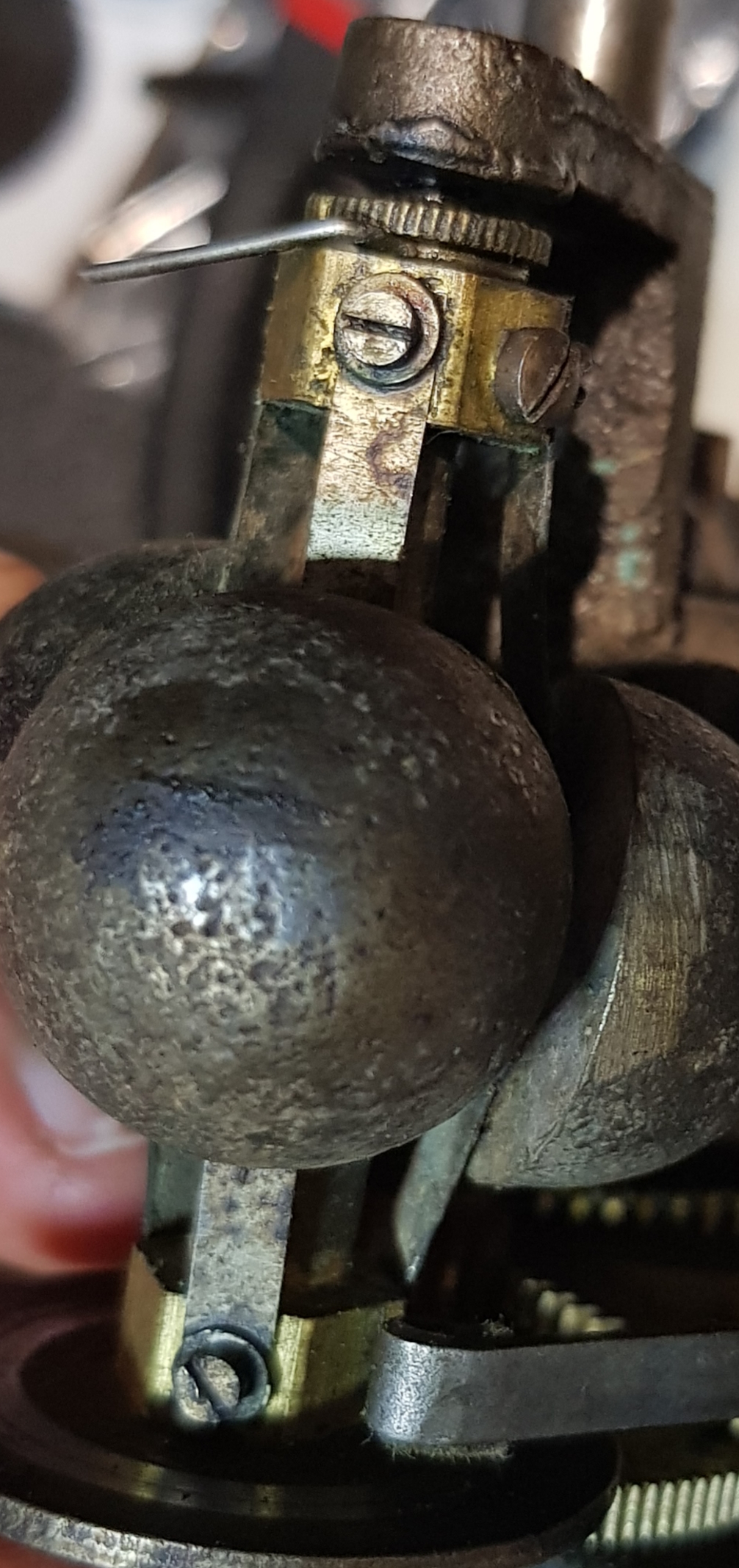

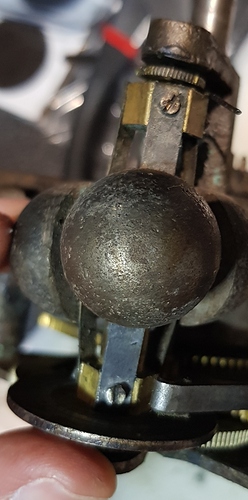

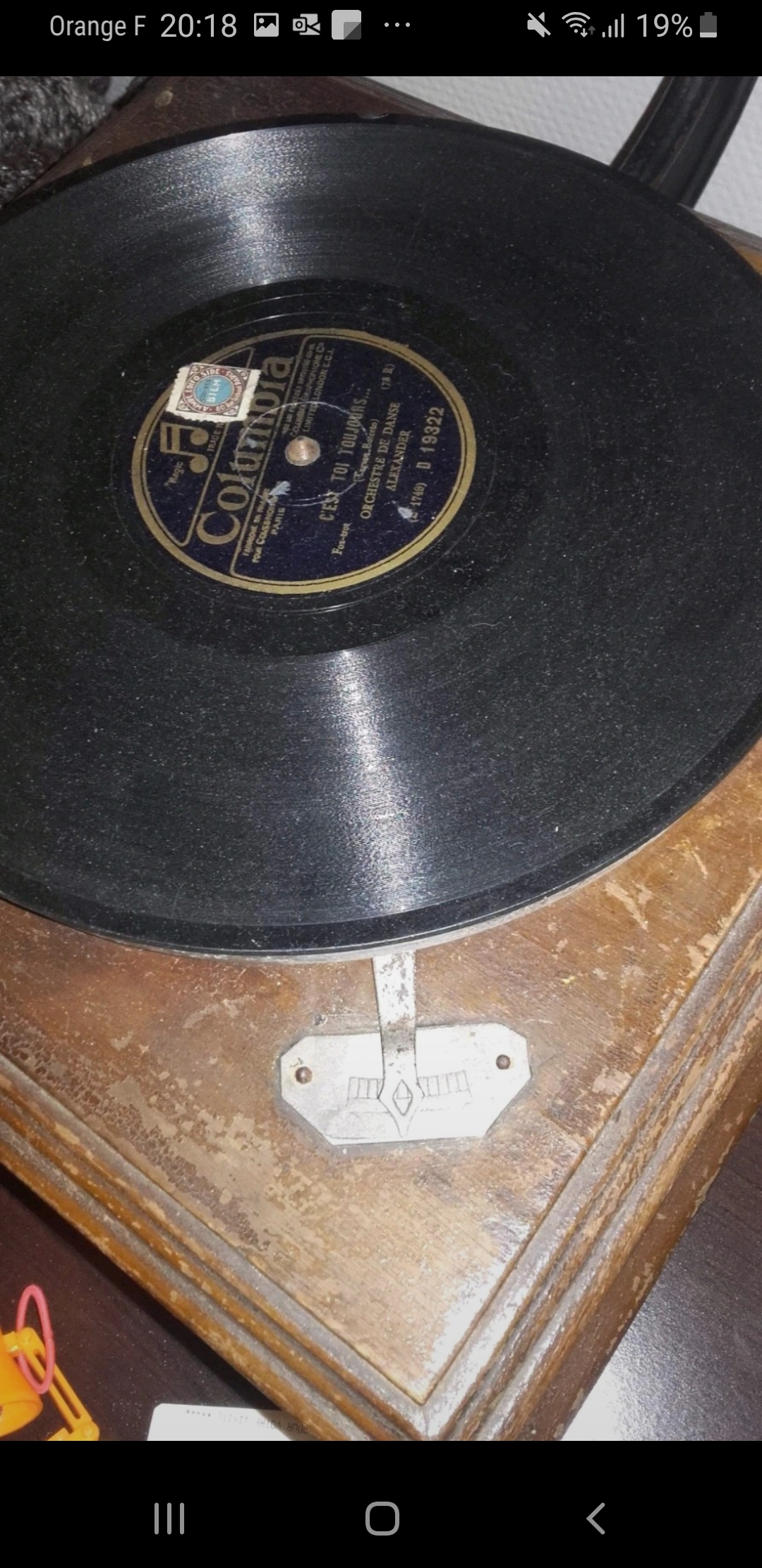

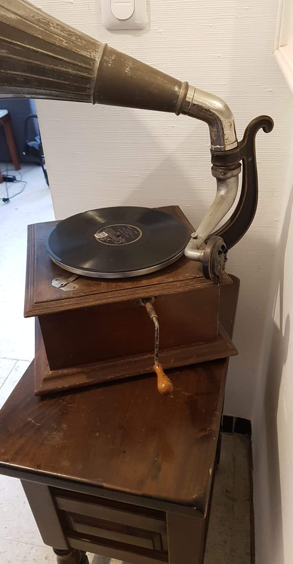

En tout cas la tige en acier qui est souple (photo 1) est plus fine que les autres (photo2) donc nest pas identique

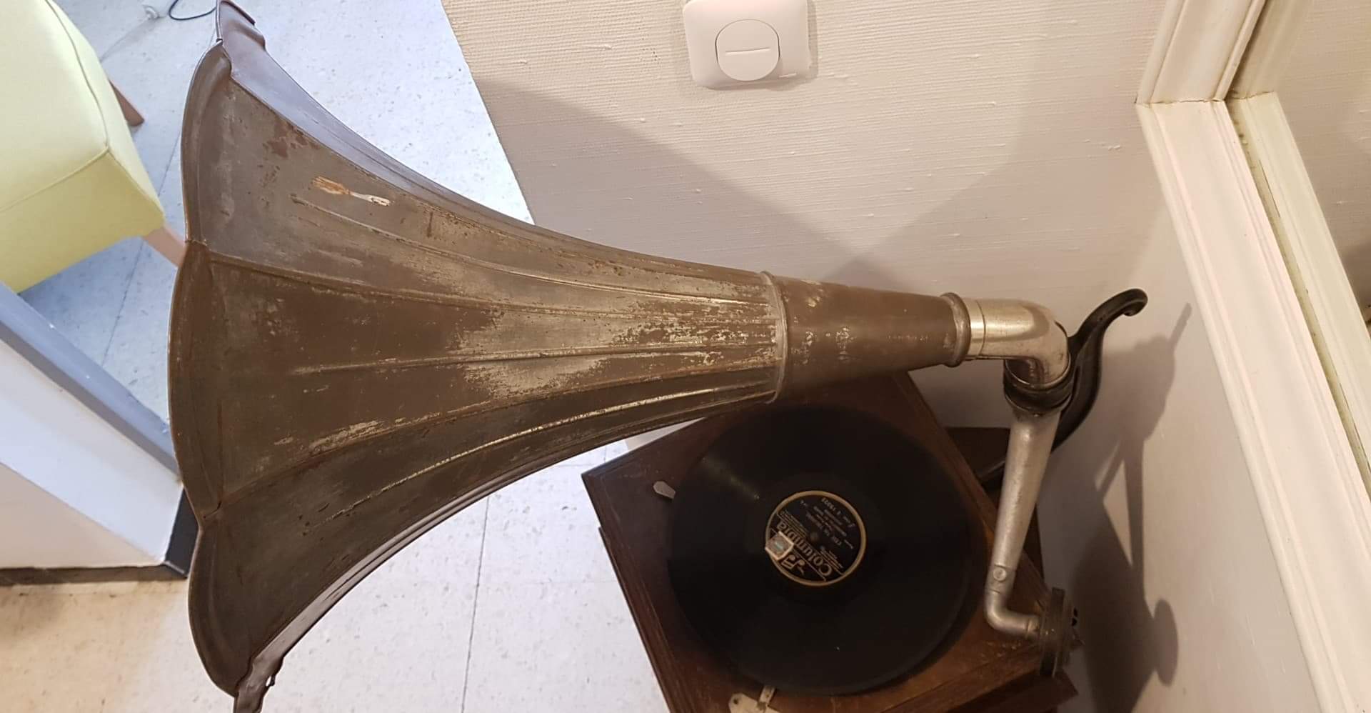

le disque sur le plateau est un 78T normal!

Et pour les lames il faut donc les changer ? Questcequelles ont ? Comme j’ai dit la lame souple est plus fine que les 2 autres…

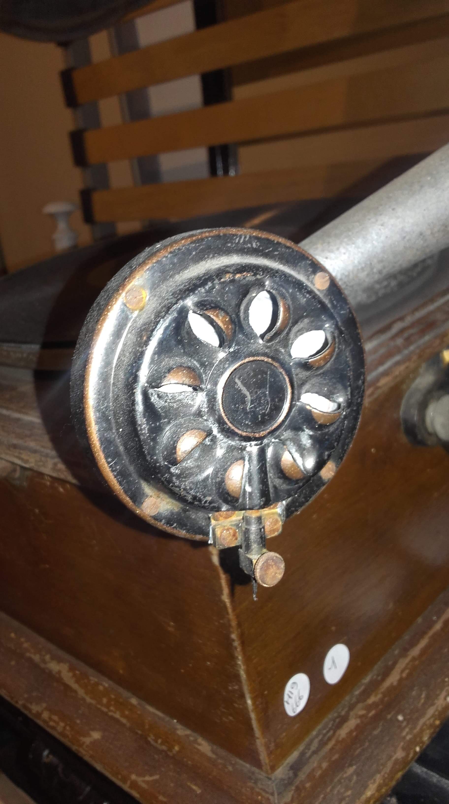

cela n’etonnerait for qu’il fonctionne avec un 78 tours a gravure laterale et une tete de lecture pour gravure verticale qui plus est inclinée a 45° sur le cote
fonctionne parfaitement ……

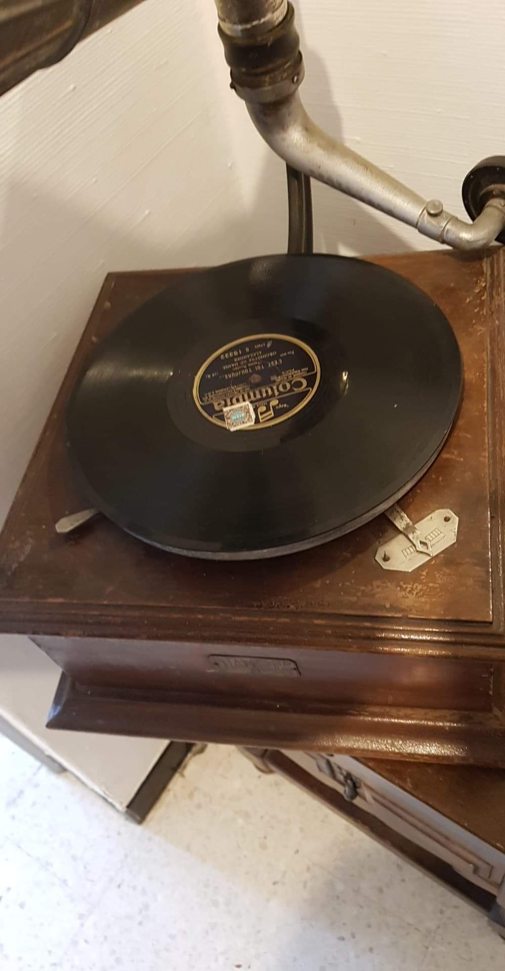

Il y a qu’ elles ne sont pas identiques….ce qui signifie qu’ à un moment donné (sans doute suite à une rupture) elles ont été remplacées….mais pas par des modèles identiques.
Celle d’ origine me semble être la plus souple avec la masselotte bien centrée au milieu de la lame.
Il faudrait la démonter et mesurer sa longueur, largeur et épaisseur et savoir comment est fixée la masselotte (vissée ou rivetée)

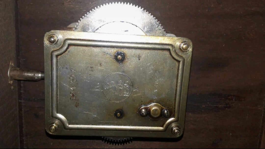

Quant à l’ état du moteur, je dis qu’ il me semble inquiétant car en regardant les 3 vis qui tiennent la plaque du fond (triangulaire) on dirait que 2 d’ entr’ elles ont été soudées.
Maintenant si vous pensez que votre vendeuse est en mesure de vous rembourser, je me demande si cela ne serait pas la meilleure solution….d’ autant plus qu’ en ce moment on ne sait pas encore si le ressort barillet n’ est pas très « fatigué » compte tenu que votre appareil n’ a pas encore été essayé en lecture complète d’ un disque.
La décision finale n’ appartient désormais qu’ à vous….avec sans doute un peu de déception
Je remarque aussi sur vos dernières photos que certaines lames ressort n’ ont plus de rondelles entre la tête de vis et la lame….d’ où la certitude d’ un « bricolage » passé.
Les lames ressort doivent avoir toutes la même épaisseur, sinon il y a déséquilibre entre les masselottes lorsqu’ elles tournent à pleine vitesse.
Oui les deux lames qui ne sont pas souples sont différentes et sans rondelles par rapport a la lame souple…

cela va necessiter un revision complete du moteur avec recherche de pieces
en plus on n’a pas encore pu tester l’etat du ressort pour savoir s’il a le nerf necessaire pour jouer un disque complet
de toute les façons la remise en etat depassera le delai que vous demandez
pour le moment le regulateur est inoperant bloque en partie par la rouille et la crasse
d’apres les photos de votre moteur il n’est pas individuellement demontable
il faut desassembler les plaques du moteur par les 3 vis situées dessous
et comme on a déjà eu un echec de devissage sur la vis du levier frein du regulateur on peu craindre le meme probleme sur ces 3 vis de dessous
Après si on était sur que ce soit possible, j’aurais pris le risque de le faire réparer mais j’ai l’impression que ça sent l’échec…
essayez de voir si vous pouvez debloquer ( pas demonter) les 3 vis dessous
si elle ne bougent pas cela confirmera le tres mauvais etat du moteur
C’ est exactement ce que je disais plus haut….2 de ces 3 vis semblent bizarres….soudées ou collées !!! Ce qui pourrait laisser supposer que leur pas de vis est HS !
Il faudrait en effet essayer de voir si elles tournent et se dévissent.
Non elle n’ont pas l’air collées ou soudées vu que c’est le caoutchouc des pâtes de fixation qui a comme « fondu » et quand je gratte ça part. J’ai essayé de dévisser une des vis et j’ai réussi
Donc si les 3 vis peuvent se dévisser le moteur peut être entièrement démonté….ce n’ est que de la petite mécanique bien moins compliquée qu’ un réveil.
Ça permettrait en tout cas de nettoyer le moteur de façon « nickel-chrome » ce dont il a absolument besoin !
Reste à savoir s’ il est encore possible de se procurer les 3 lames ressort et en finalité savoir si le moteur a encore la « pêche » pour lire un disque en totalité ??? Mystère et doute….!
Jai essayé une autre vis mais jai du mal cette fois, certainement trop sale… de tout de façon je crois que je vais pas tenter car comme vous dites, pas certain que ça fonctionne au bout du compte…

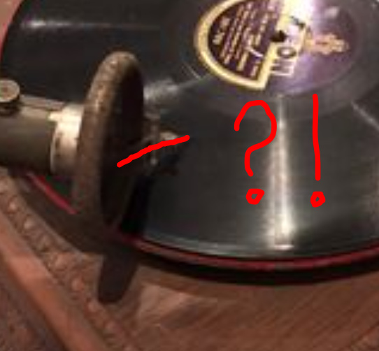

Ici la dame me dit que le disque est lu entièrement sans remonter… et que la vitesse se régule avec la languette sur la dernière photo avec 3 positions (33, 45 ou 78 tours) c’est normal ?
