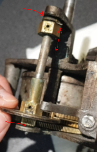

Profitez du démontage des lames portant les masselottes pour nettoyer impeccablement l’ axe portant le disque du régulateur et assurez vous que ce disque coulisse parfaitement sur l’ axe, puis huilez avec une huile légère genre WDF 40 ou 3 en 1…

Jai donc dévissé toutes les lames et jai l’impression que ça coulisse jusqu’au patin :
J’ai mis du wd40 :
faites bien tourner entre elles et coulisser les deux pieces et ajouter du WD40 pour faire sortir un max de crasse de l’ajustement coulissant
pour que le regulateur fonctionne bien il ne faut aucun point dur dans cette partie coulissante
Coulisser les deux pièces ? Ce nest pas juste le disque qui doit coulisser ?
normalement il doit y a voir un leger jeu vertical sur l’axe qq 1/10 de mm
c’est suffisant pour faire sortie peu a peu la crasse des palliers d’extremite
Alors depuis que jai laissé agir le wd40 je trouve que ça coulisse très bien sans sentir que ça accroche… et jai nettoyé avec un cure dent partout ou c’est possible et les palliers d’extrémités, sans trop sortir de saleté, c’est surtout du wd40 noir que je vois
si le WD40 sort encore noir c’est qu’il y a encore de la vieille graisse graphitée qui se dissous
Ah ok, il faudrait alors que je refasse un bain d’essence F peut-être…

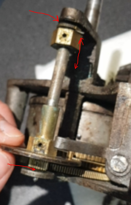

pour les palliers essayez de passer un feuille de papier ou carte de visite si le jeu le permet entre le bati et la piece d’extremite de l’axe; le pignon et la piece laiton sur laquelle se fixent les lames
la ou j’ai mis les fleches rouges
Bravo….ça me semble pas mal tout ça….on note de nets progrès !!!
