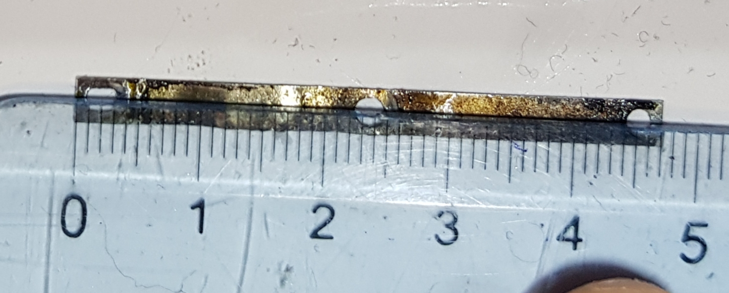

Jai bien reçu le feutre et la vis de radiolo, encore merci!. Jai mis un bout de feutre dans la boucle comme expliqué. la vis 3,5x60 par contre est trop grosse et ne rentre même pas.
Jai aussi réussi à enlever la vis de la masselotte et j’ai fait cette photo c’est peut-être mieux :
cela confirme bien que c’est du 3 mm malgre le jeu
Parfait, cette photo de la lamelle acier. Vous devenez experte et pourrez bientôt postuler en bureau d’études mécaniques! :wink:
On ne lâche rien, on n’a jamais été aussi prêt du but… :yeh:

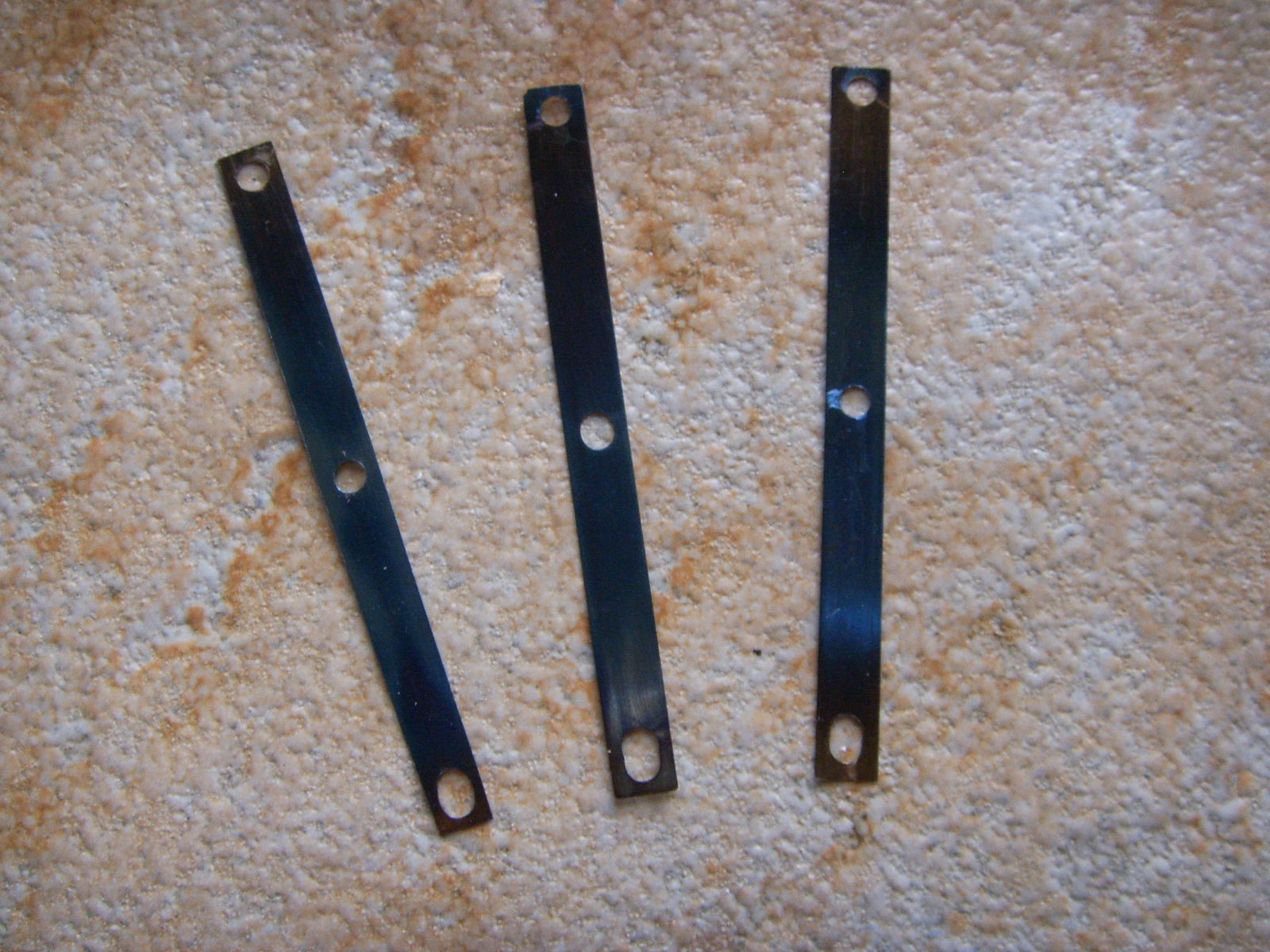

J’ai fabriqué les trois lames du régulateur :
Tamerofdragons, vous pouvez m’envoyer l’étiquette pour l’enveloppe, comme convenu en MP.
Un grand merci, elles sont parfaites :blush:
