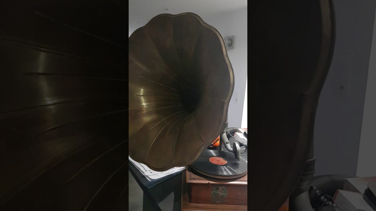

Bonjour à tous!
Alors j’ai reçu aujourd’hui les magnifiques lames de jlouis89, et voici une vidéo après les avoir mise :
Dois je sortir le Champagne ? :tada::tada::tada:
Bon il y a quand même malheureusement un petit point négatif : là c’est un disque de edith piaf qui est lu en entier sans remonter le ressort, mais jai essayé avec des disques de tino rossi et de charles trenet, et là à quelques petites secondes de la fin, la voix devient plus grave… mais je me demande si ça vient pas des disques car vers le centre il y a des sillons plus marqués… et j’ai pris un disque de brassens qui est pas mal long, pas de sillons marqués et là pas de problème jusqu’au bout…
aiguilles neuves de bonne qualite, pas trop pointues

Pour les aiguilles j’ai acheté une ancienne boite la voix de son maître médium avec des aiguilles neuves à l’intérieur
si elles sont neuves on ne peu mieux faire
pour s’assurer que les aiguilles sont neuves prendre une loupe d’horloger
tenir l’aiguille entre le pouce et l’index et la faire tourner lentement en observant sa pointe eclairée par une forte source de lumiere placée a cote de la loupe
si l’aiguille a un meplat ( trace d’usure) a la pointe on le verra briller comme un petit miroir
Et si elle a un méplat, l’aiguille est bonne ou usée?

Oui radiolo bonne question de totolagalene, si il y a un meplat c’est bon ou pas ? En tout cas les deux disques qui me posent problème sur les 5 que j’ai essayé, c’est juste au niveau de sillons très marqué
un meplat est signe d’usure
Confirmé sur l’excellent site de TSF36 :

pour les disques freinant trop le phono TFS36 propose un coup de bombe aerosol pliz
je n’ai jamais essayé……
J’étais absent toute la journée, et je découvre maintenant avec joie cette vidéo de Joanna!
Je n’étais pas vraiment sûr que l’on arriverait au but en réparant seulement le régulateur, il peut y avoir plusieurs autres causes de pannes sur ces vieilles mécaniques.
Je suis admiratif de la prouesse réalisée par Joanna. Pour nous, c’est un dépannage de routine, mais pour elle, partant de rien, c’est très fort.
Félicitations et profitez bien de ce bel appareil! :+1: :star_struck:
J’ai déjà essayé de laver ces disques à l’eau savonneuse et d’ajouter une fine pellicule d’huile (genre WD40) avec un chiffon. On améliore les choses, mais ce n’est pas miraculeux. Le Pliz doit bien marcher, effectivement, j’essaierai cette astuce.
Surtout sur les disques en bois…

Vraiment merci à tous!! Vous êtes une super équipe et je parle de vous à tous mon entourage pour leur dire que vous êtes merveilleux et que grâce à vous je n’ai pas baissé les bras! je suis également fière de moi car je ne pensais pas réussir ceci qui est un exploit pour une non connaisseuse comme moi! Et merci d’avoir été aussi patient avec moi qui ny connaissait vraiment rien!
