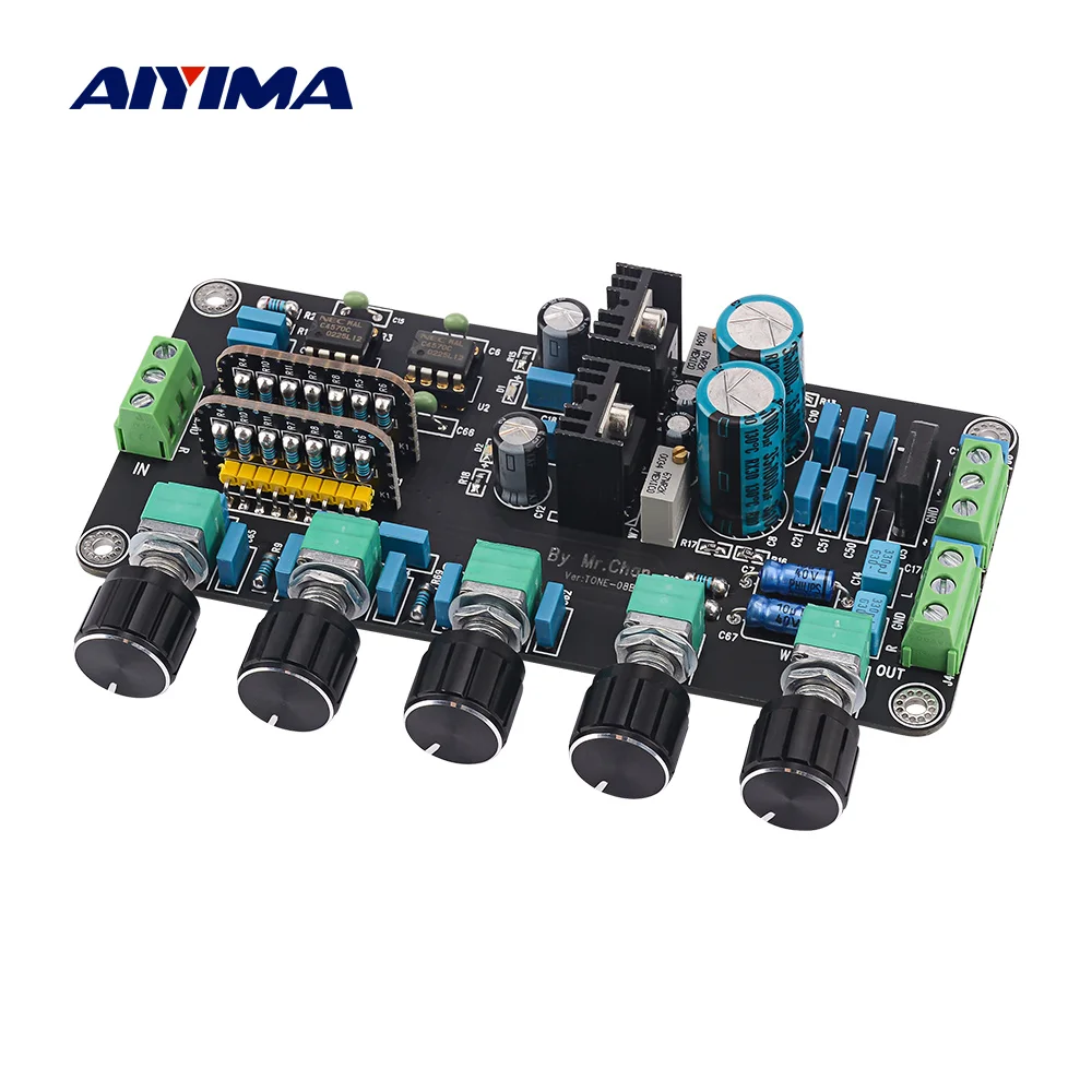

Je ne vois pas très bien l’intérêt de faire fonctionner un casque avec un double PP de EL84 sachant que la préamplification est à circuits intégrés chinois… :thinking:

Voilà,en pièces jointes, les renseignements que j’ai obtenus concernant la sortie de l’ampli de puissance et le module pré-ampli correcteur.
Cela vous sera utile ??

Je n’ai toujours pas compris l’intérêt de ce projet hybride mais chacun fait comme il veut…
Non dans le cas d’un branchement sur sorties HP bien sûr !
Cela était demandé pour une meilleure approche du branchement entre les potentiomètres de volume et l’entrée de l’ampli de puissance.
La, j’abandonne !
ça on t’a dit et démontré que ce n’était pas possible les pots font 100K ou plus donc incompatibles avec ton casque 35 ohms

Pas besoin de se prendre tant la tête pour une prise casque ! Comme indiqué tout au long de ce fil : un petit ampli auxiliaire à transistors si on ne veut pas utiliser l’ampli à tubes au casque, ou sinon un système qui coupe le HP, insère une résistance série de 470 ohms avec le casque, et une résistance de 100 ohms en // sur le secondaire du transfo de sortie pour éviter les surtentions au primaire de celui-ci…
Ecouter au casque sur un ampli à tubes c’est super, mais vu qu’on insère un correcteur de tonalité, et au silicium, en amont, on perd un peu l’intérêt…

Bon, compte tenu de ce qu le pré-ampli a son propre volume, n’est-il pas envisageable finalement d’insérer la prise casque à la sortie du pré-ampli et avant
Sortie pré-ampli.pdf (400,4 Ko)
double potentiomètre de volume ??

On est plusieurs à t’avoir proposé d’insérer ton casque en sortie d’ampli, à travers une résistance série de 470 ohms pour ne pas te défoncer les tympans, et une résistance // 100 ohms sur le secondaire du transfo de sortie pour éviter des surtensions destructrices… Pourquoi cette solution ne te convient-ellle pas ?
A mon avis, et je vois que c’est partagé par un autre intervenant, que vient faire cette platine préampli à silicium en amont de l’ampli à tubes ? Un ampli à tubes, c’est un ampli à tubes + un potentiomètre de volume. Le reste est superflu…
