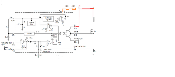

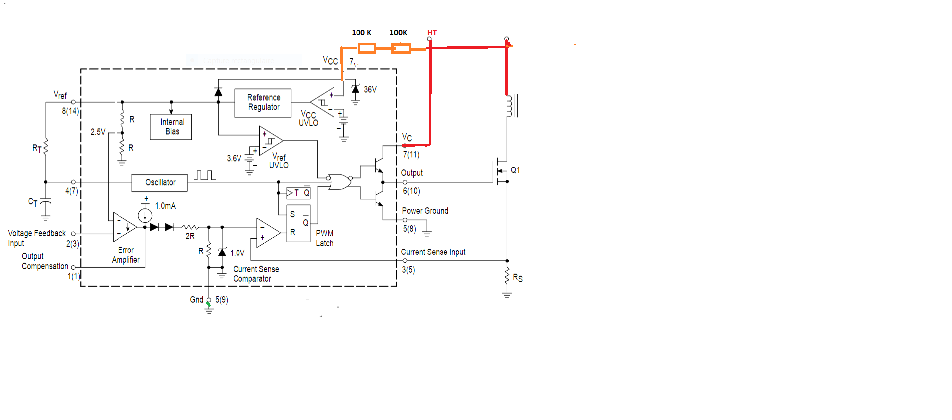

bonjour du soir presque l’année prochaine
l’alimt Vcc orange est filtrée par c7 (sur ton alimt c’est un 47 µF ) c’est probablement ce condensateur fuyard ou sec qui a endommagé ces résistances
remettre des résistances de même puissance 1/4 W
ci dessous l’architecture du circuit intégré UC
il peut fonctionner avec en broche 7 une tension mini de 8.2 V et maxi 12 V
j’ai reproduit tes 100 k en série
Merci Tournesol
j’ai dessoudé le 47µ et l’ai passé au testeur en très bon état d’après le testeur … du coup je l’ai ressoudé la comparaison avec un condo neuf donnait ce condo en meilleur état que le neuf …
donc je l’ai remis en place.
Vraiment je ne m’explique pas la dérive des résistances.
Et que donne la mesure de l’ESR de ce condensateur?
Quelle est la fonction de C12, connectée au TL431 ?
Une autre question encore: Pourquoi utilise-t-on une alimentation de maintien, alors que l’alimentation de démarrage reste disponible, elle aussi ? Est-ce seulement pour éviter trop de dissipation dans R2 ?
