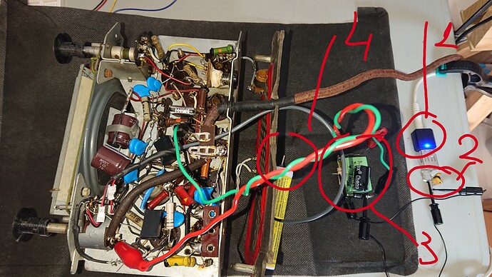

J’ai viens de tout connecter dans la poste TC (Ducretet D2923) afin de valider le bon fonctionnement de l’ensemble.
Sur la photo j’ai encerclé les différents parties.
- Le module Bluetooth.
- Le regulateur 78L05.
- L’alimentation capacitive 115V ac - 9.6V dc avec redressement en simple alternance.
- Tube lysopaine contenant un switch pour sélectionner la source d’entrée et fiche jack avec conversion stéréo mono isolé par un transformateur 1:1 600 Ohm.
J’ai fait de tests d’écoute et la restitution du son est très bonne (pas de ronflement ou souffle).
Reste à tout mettre à l’intérieur mais la faisabilité de la chose et acquise pour moi.
