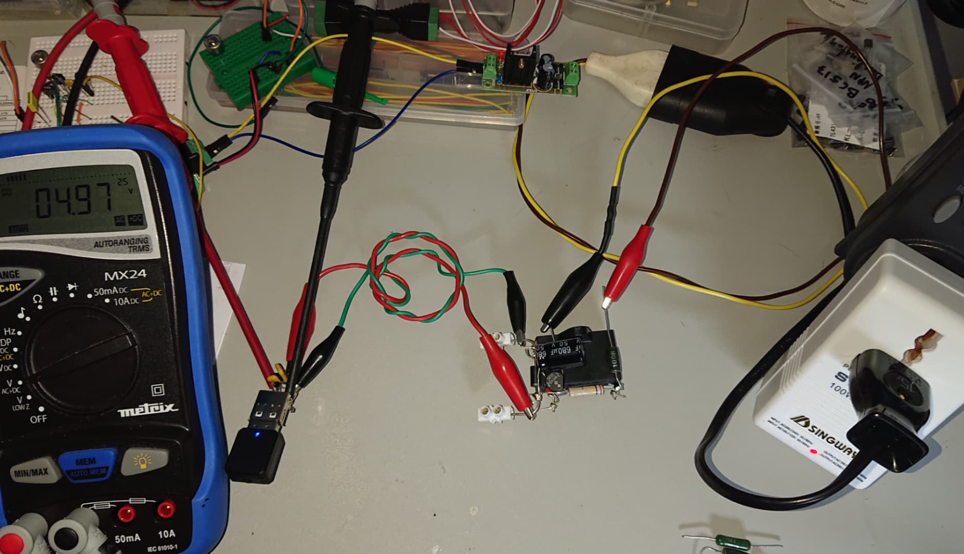

Voici un prototype de l’alim capacitive 120V ac vers 5V dc à redresseur double alternance suivi d’un régulateur 78L05 et un module BT format usb. Ça reprend le schéma présenté précédemment en simulation Falstad.
Alimenté au secteur tout semble bien fonctionner.
Certes il faudrait encore des tests (surtout pour la restitution du son) mais l’approche semble viable pour se loger dans un petit tous courants avec aussi le module BT à l’intérieur.
Seul addition éventuellement si nécessaire un interrupteur pour sélectionner la source audio.
…à suivre
Voici la version d’alim capacitive 120V ac à 5V dc avec redressement en demi alternance (se référer au schéma de la simulation).
Cette version à l’inconvénient de demander plus de courant en entrée. En revanche c’est la plus utile dans le contexte des postes tous courants avec phase ou neutre connecté au châssis.
Voici les mesures effectuées :
V secteur = 119.6V
Vdc sans charge = 9.6V
Vdc avec charge 100 Ohm = 5.44V
Vdc avec charge 150 Ohm = 8.15V
Avec régulateur 78L05 et module BT format usb connectés
Vdc = 5.01V
et I en entrée = 126mA
ce qui donne une dissipation de 1.6W sur la résistance de 100 Ohm en entrée qui sert à limiter le courant.

En tous cas une mienne éventuelle réalisation proscrirait tout régulateur série (7805) car il serait
en danger de mort si l’alimentation se retrouve a vide.
Le chimique de filtrage aussi.

Le 78L05 est un circuit très intéressant au niveau des protections qu’il dispose.
Serait-il possible d’élaborer sur les raisons de ce danger ?
cdt
En plus si on doit en faire commerce cela oblige d’envisager cette modification à mon sens indispensable pour la sécurité.
C’est vrai que ces postes présentent des problèmes intéressantes d’autant plus qu’une solution qui peut sembler facile de prime abord peut s’avérer difficile à mettre en oeuvre…
Je n’ai pas beaucoup travaillé avec mais chaque fois c’est très amusant et ça génère des échanges intéressantes !
pour les alims a chute de tension par condensateur
il est bon de prevoir une zener en sortie redressement pour limiter l tension redressée a vide
ou utiliser un regulateur shunt a la place d’un serie
Une alternative serait de remplacer le condensateur série par un diviseur capacitif mais pas facile
de trouver une forte capa non polarisée.
elle y est sur la simulation Falstad précédemment évoquée :wink:
