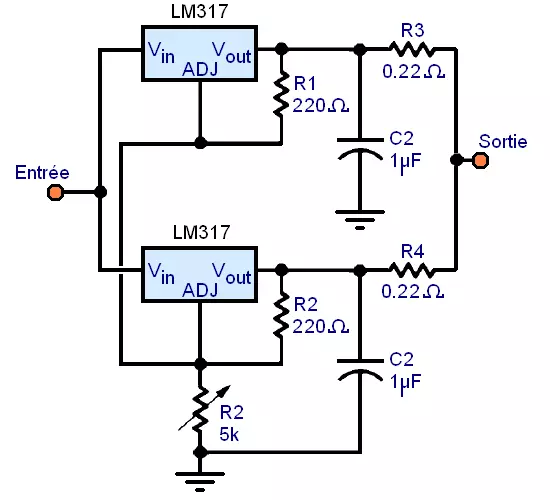

N’ayant à mon niveau pratiquement aucun stock de pièces détachées, je profite de ce sujet pour savoir si ce genre de module facile à utiliser est suffisant pour une faire une bonne alimentation pour postes à batteries. La description de l’implantation de ce module dans un coffret est très bien détaillée ce qui pourrait me servir de référence. Cependant, dans ce montage, je ne vois pas de système de refroidissement.

la tension de chauffage est limitée entre 3,5V et 4,5V sous 500mA et il faudra certainement rajouter un bon radiateur sur le circuit integré…
En plus si on realise le montage soi-meme le prix de revient est divisé par 5 et pas besoin de circuit imprimé le montage peut se faire sur une plaquette à cosses…
Il n’est pas indispensable pour la puissance dissipé dans la régulation.
Ce kit est dédié exclusivement aux postes batterie de la période 1926-1930 utilisant des lampes dites « à faible consommation » qui pour les triodes ordinaires (en Philips les A409 - A410 - A415) ne consomment que environ (selon les marques) 60 mA pour le chauffage du filament.
Pour les triodes « spéciales BF » (en Philips la B406) le courant de chauffage se monte à 100 mA.
Une bigrille (en Philips la A441N) consomme 80 mA au filament.
Donc un poste classique de 6 lampes (bigrille, 2x MF, détection, 2x BF) cela nous donne une consommation pour le chauffage de :
80 + 60 + 60 + 60 +100 +100 = 460 mA
Qu’un petit régulateur sur un petit radiateur peut gérer sans problème.
Ce kit convient donc dans la grande majorité des cas pour alimenter simplement les postes batterie C-119 ou superhétérodyne équipés de lampes à basse consommation.
Naturellement si on veut faire fonctionner un poste plus ancien, du genre C-119, équipé avec 4 lampes TM Réplica qui consomment chacune 700 mA pour le chauffage du filament il faudra une alimentation capable de délivrer 3A sous 4 volts.
Donc on en revient à ce que j’évoquais plus haut, l’idéal serait un LM338K monté sur un gros radiateur qui peut délivrer jusqu’à 5A avec évidemment un transfo et un pont de diodes adapté.
avantage: pas besoin de modifier le schéma!
il reste possible de monter deux LM317 en parallèle
LM317 en parallèle
R2 ajuste la tension de sortie. R3 et R4 assurent un équilibrage des courant de sortie. La chute de tension à 3 A est de :
1,5A x 0,22 Ohm = 0,33V
