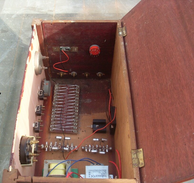

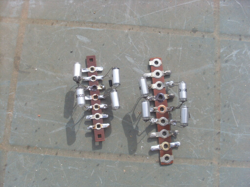

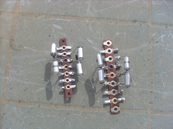

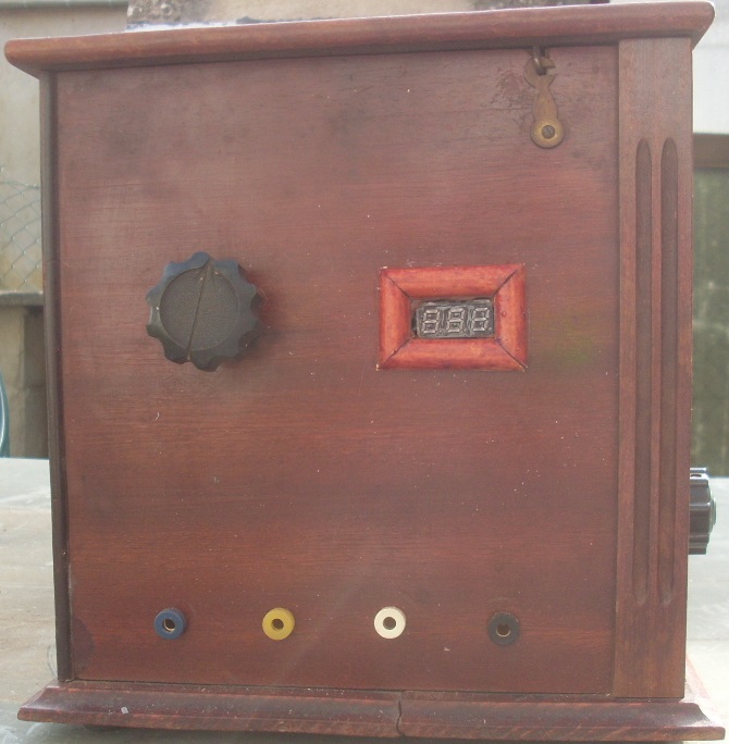

Aujourd’ hui, câblage des 2 ponts de diodes (1N4007 / 1 nF):

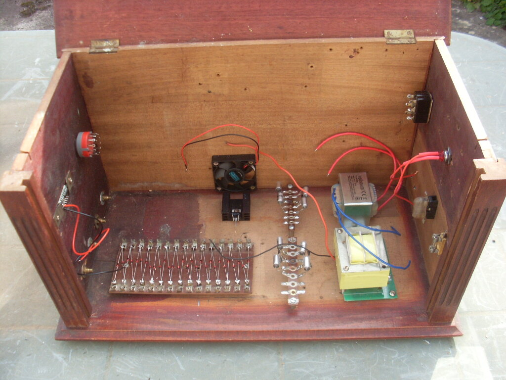

Fixation des différents éléments, il ne restera plus que le câblage et les composants à souder:
Super!
Comme disent les cuisiniers c’est fait « à l’ancienne », mais attention que ce ne soit pas « à l’étouffée » quand la boite est fermée :crazy_face:

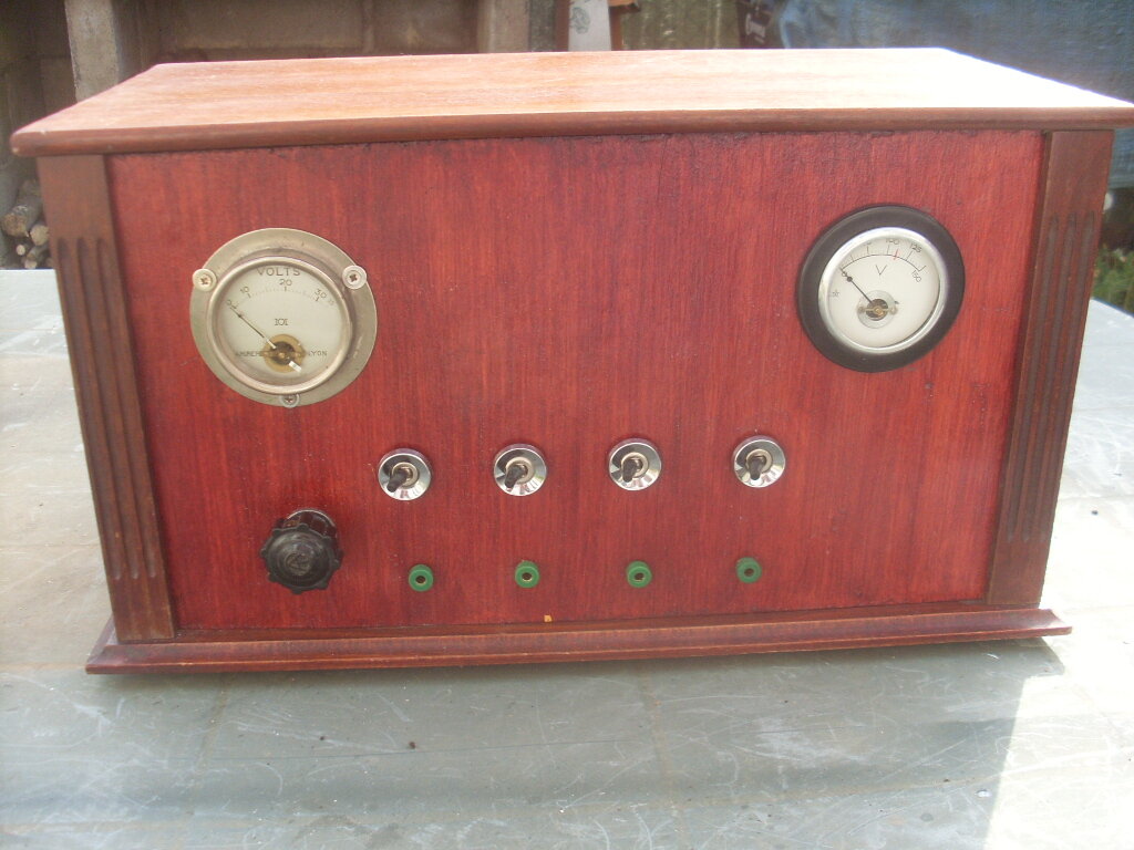

Ben ça alors! Cette réa me fait penser à un simulateur DX175 !
sloup

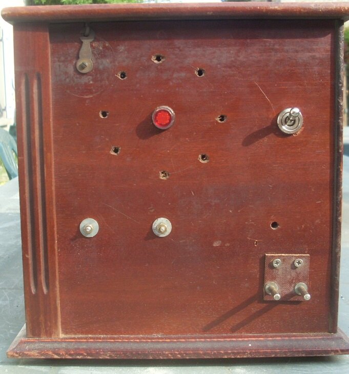

Je tiens à préciser avant que l’ on me pose la question que les 8 trous en cercle autour du voyant étaient déjà présents sur l’ ébénisterie à l’ origine.

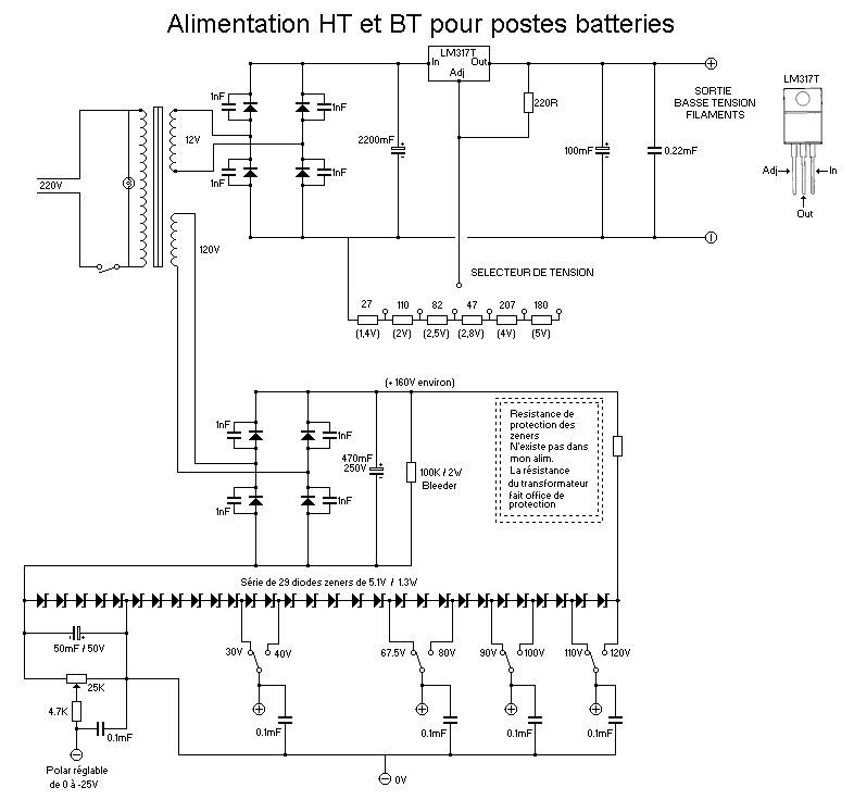

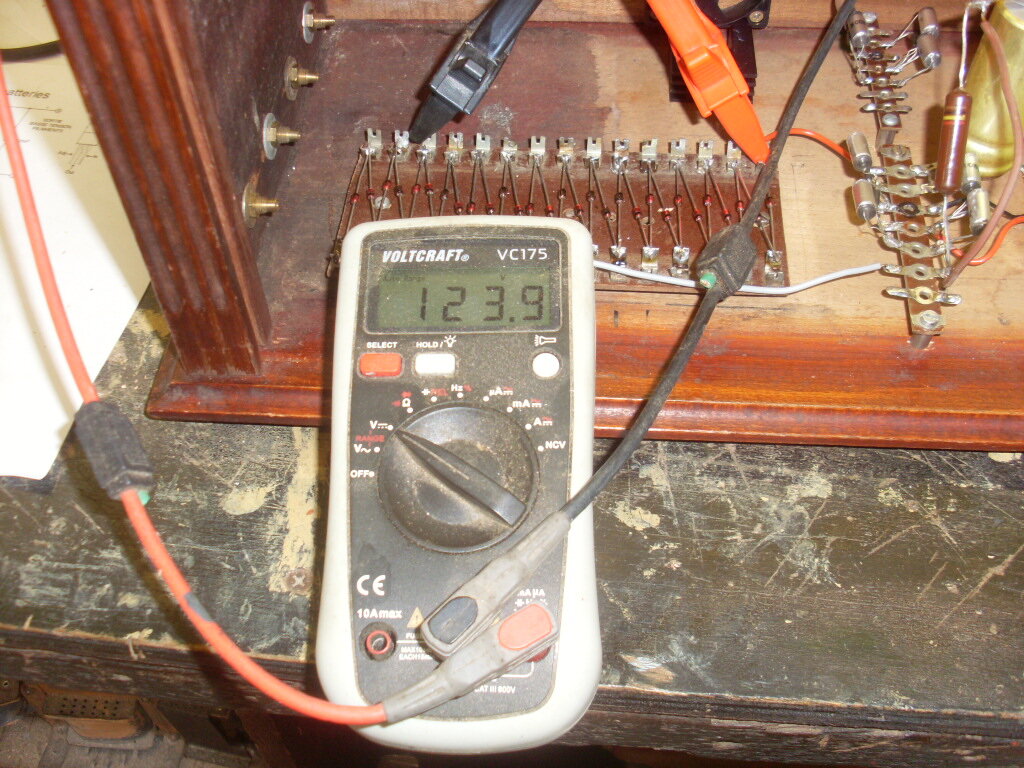

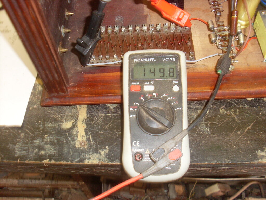

J’ ai câblé la H.T. et voilà les mesures prises: ça me paraît un peu bas pour les 160 V entre les diodes et un peu élevé pour le 120 V.
Une petite réctif à faire ou on reste dans le correct ?
si c’est a vide on transfo d’alim est un peu court en enroulement HT
tu as combien en valeur de 2 X Vac sur le secondaire HT ?

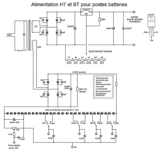

Si on mettait ici le schéma utilisé de CFP - Radio, car il n’est nulle part affiché clairement ici …
Si la tension de 160 V est trop basse ce n’est pas catastrophique, elle est donnée à "environ " 160 V.
Pour le 120 V cela dépend du courant dans les zenner, à vide tout le courant passe dans les zenner, une fois chargé par un poste à alimeter, les tensions seront peut-être légèrement différentes, mais on est pas au volt près.
Tu peux contrôler si toutes les zenners sont ok en mesurant chaque fois 5, 1 V à leurs bornes.
-Il faudrais contrôler chaque zener , il y en a peut être une de mauvaise (rare!) ou de monté a l’envers et qui se comporte comme une diode normale en sens direct (bien plus fréquent , si le câbleur n’est pas très méticuleux)
-il faudra bien mettre en garde contre une manipulation des commutateurs lorsque le montage est sous tension , risque d’obtenir « n’importe quoi » en sortie lors des transitoires de commutation ! (et il faudrais donc même l’inscrire sur l’appareil , acec un texte du type « éteindre avant de manoeuvrer les commutateurs » )
Oups: j’ ai oublié !
A vide évidemment mais je pense que mes 2 tensions relevées sont à peu près dans les clous.
C’ était juste pour avoir un avis favorable ou défavorable sur ces relevés.
perso, j’ai pas mis de commutateurs sur les sorties HT, j’ai fait une sortie par tension désirée… Cela fait un peu plus de douilles à prévoir, mais m’a paru plus pratique!
imgp5289
Je laisse comme ça: pour moi: c’ est correct.

Quelle tension obtenez vous sur la sortie 120v avec une charge de 2,4kohms?
Cela correspond à un debit de 50mA.

Essai avec une 2,7 K Ohms et la tension est passée de 124 à 121 V.
Nickel et merci @dudtv
