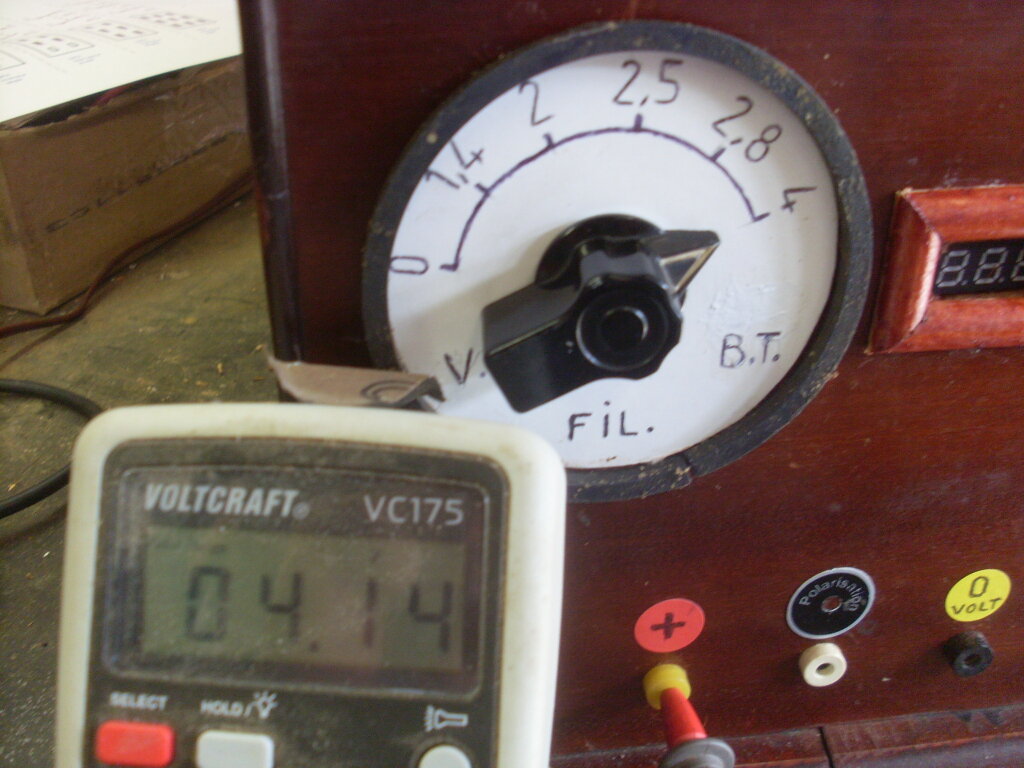

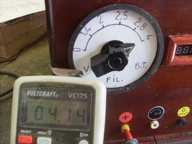

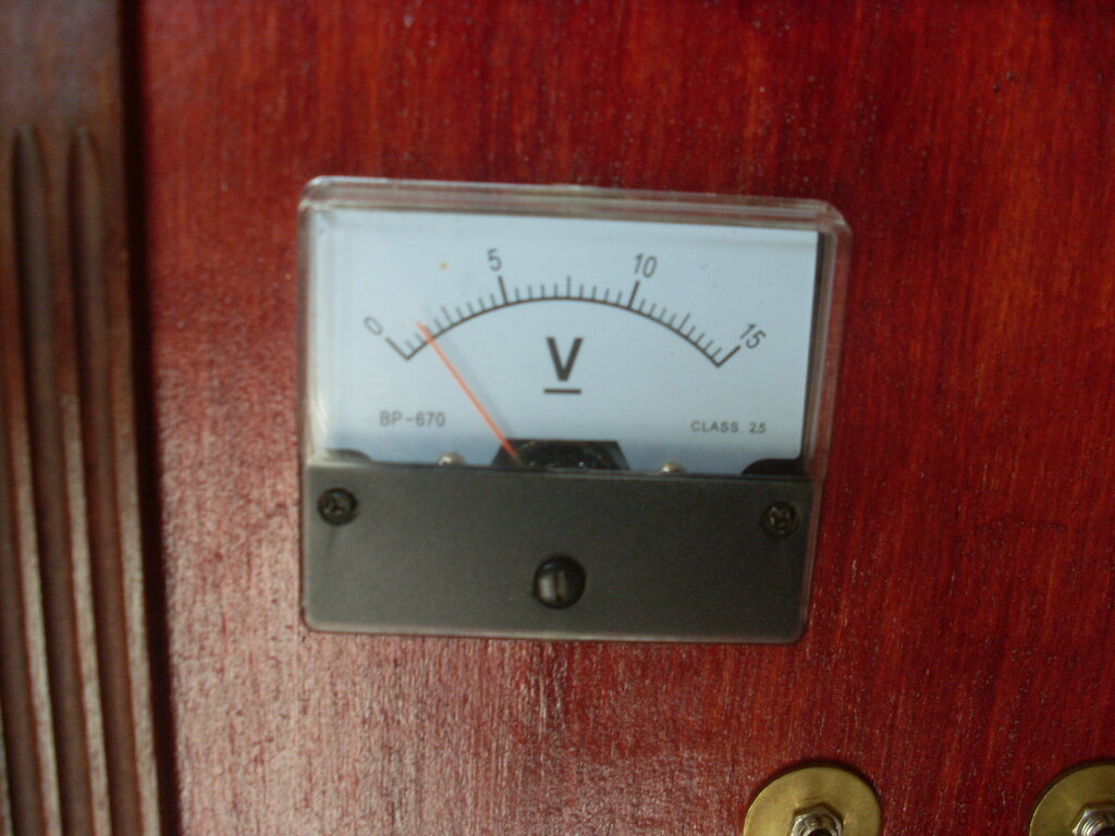

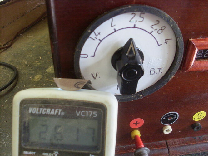

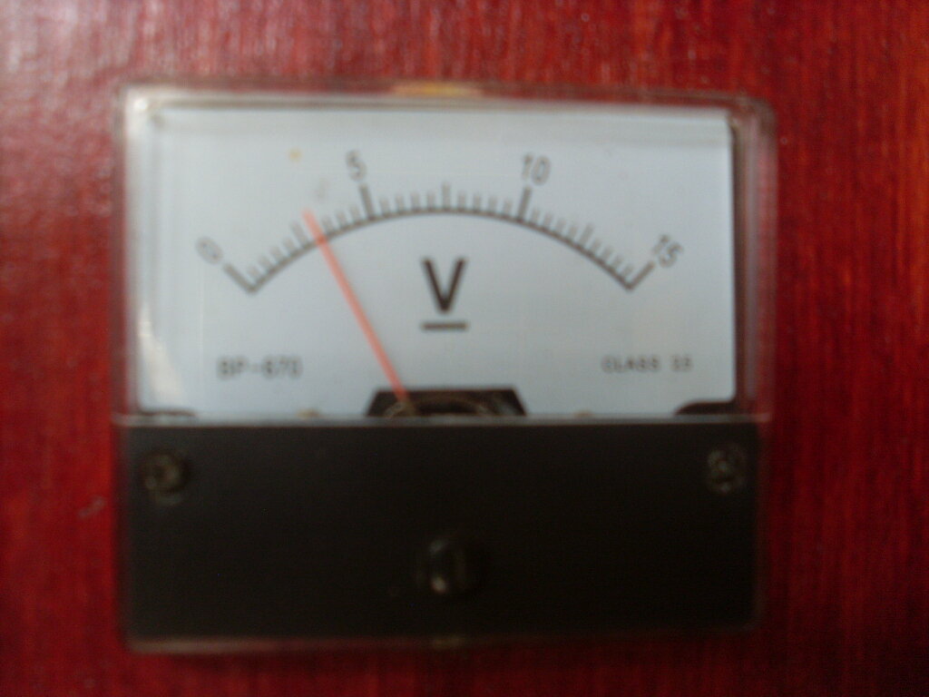

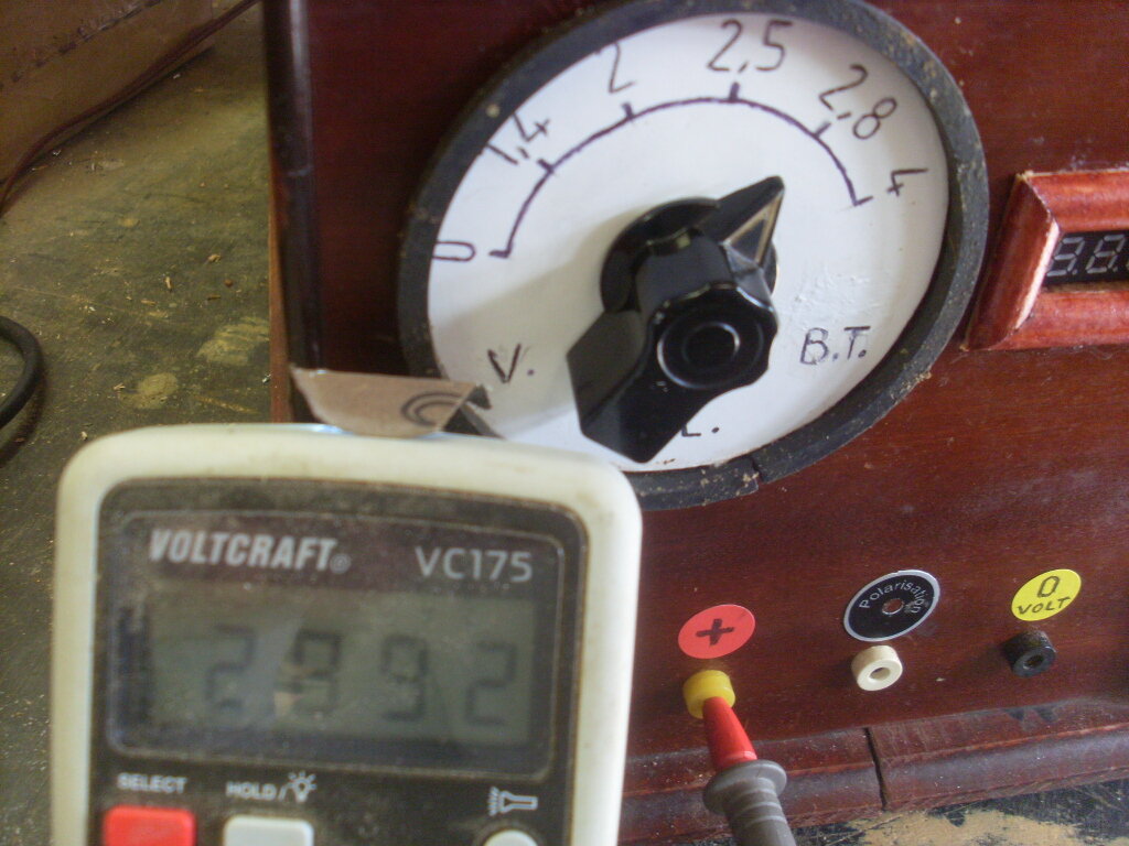

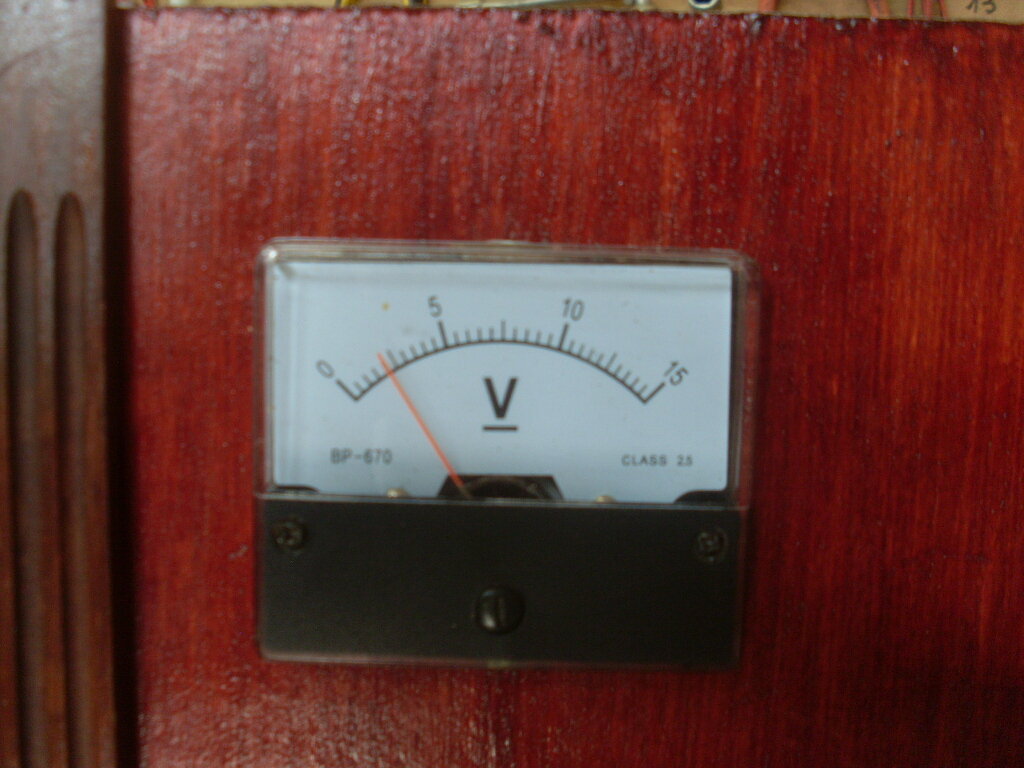

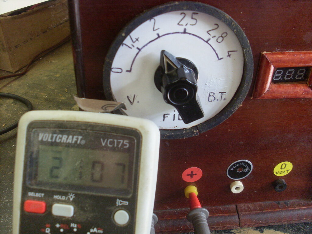

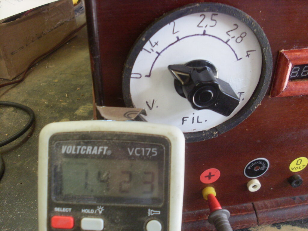

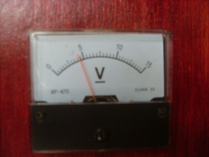

La partie basse tension est finie: c’ est dans les clous.
J’ ai été obligé de changer le galva de gauche pour obtenir une déviation visible ( de 0 à 15 V au lieu de 0 à 35 V que j’ avais mis au départ).
Je n’ ai pas pu me servir du petit voltmètre numérique que je voulais pour cette partie car il ne s’ affiche qu’ à partir de 3 V.

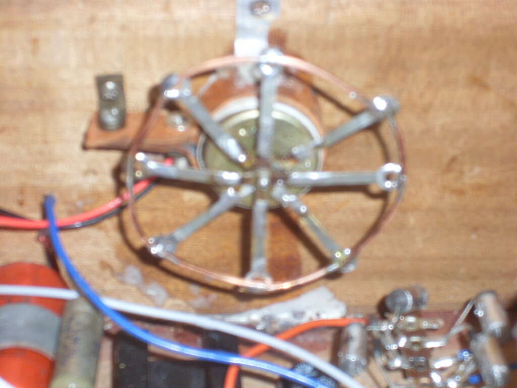

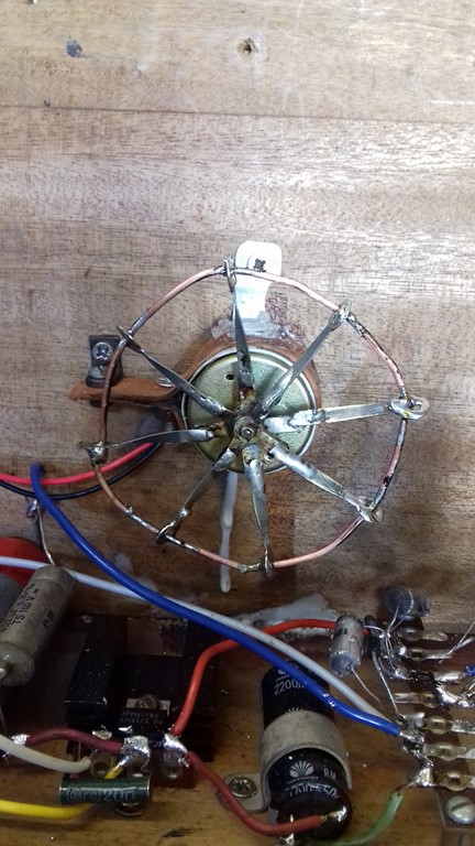

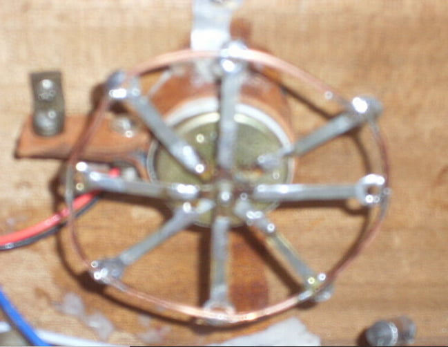

J’ ai continué mon idée de me faire un petit ventilo « maison » à base d’ un petit moteur 12 V de récup de marque Canon.
Et cela brasse de l’air …
Bé oui: ça tourne plutôt vite mais un peu bruyant.
ce n’est pas du tout profilé pour brasser d l’air
(s’inspirer des pales d’hélice d’avion, par exemple ! ça sera bien plus efficace !)
Je suis troublé…
Remarque pertinente Patrick :wink:
J’ ai remanié mes 8 pales en les tordant à 90 ° et ça donne mieux un effet « hélice ».

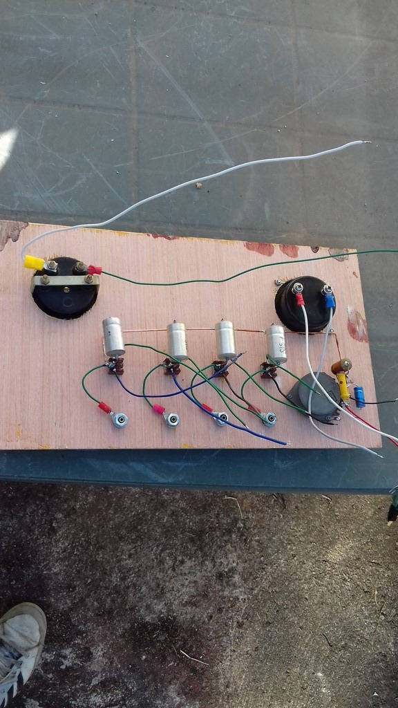

Pour cet après midi: câblage de tous les éléments pour la H.T. et la polar sur la face avant, il ne restera plus qu’ à souder tout ça aux bons endroits.
Dans mes lointaines jeunes années, j’avais fabriqué une hélice à partir d’un couvercle de boîte à conserve. Et pour la monter sur l’axe du moteur, j’avais brasé à l’étain la partie laiton d’un domino sur le fer blanc. J’ai vu mieux depuis question rendement et sécurité…
C’était la séquence nostalgie.
j’avais effectivement fait ce genre de bricolage, il y a longtemps, étant encore minot …et réalisé l’accouplement avec le corps en laiton d’ un « domino » …mais pas osé intégrer une telle hélice de fortune dans un montage destiné a servir (c’étais resté qu’un prototype expérimental )
C’étais pas terrible question rendement, et ça faisais vibreur (comme ces des téléphones portables, que je ne conaissais pas encore,a l’époque, on en étais au temps ou il y avais des S63 et des U43, et pas encore d’épaves d’ordinateurs dans les cpoubelles et les bennes …)
De nos jours, il est bien plus rationnel de récupérer et utiliser un ventilateur de CPU ou de carte graphique (ceux issu d’un vieux PC sous windows98 suffisent) et de l’alimenter sous 5 ou 12V selon la tension prévue (inscrite sur le ventilo…)
On peux sous alimenter un peu pour qu’il ne fasse pas trop de bruit (en 8 à 9V pour un 12V)
Copie « de sécurité » envoyée …
Sloup
Et aussi l’équilibrer. Un objet tournant mal équilibré génère des vibrations, et donc du bruit.
Si l’hélice est faite maison : il faudra l’équilibrer (ajout de masselottes réalisé avec un peu de soudure, au bons endroits) mais si c’est un ventilo de CPU ou de CG, il doit être déjà bien équilibré (autre raison de ce choix)
sloup

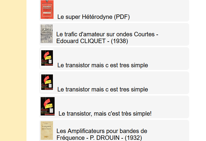

je l’avais trouvé a telecharger gratos il y a qq années et j’en ai un pdf sur un disque archive , je sais pas si c’est tres legal ?? vu l’age vu bouquin et de la techno
Il est dans la doc:
alors je vais gagner 30Mo sur mon disque archive :wink:
