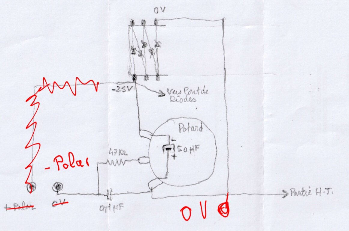

J’ ai enfin reçu mes zeners (ce n’ est pas trop tôt !) et j’ ai refait le câblage de cette partie polar mais je sèche car le potard n’ agit pas, j’ ai bien - 25 V entre les zeners mais rien entre les 2 fiches « 0 V » et « Polar » et je ne vois pas où est le blème ?
J’ ai fait un croquis de mon montage et je pense que quelqu’ un d’ entre vous pourra me dire où se situe l’ erreur.

Le « -Polar » apparait sur la borne que tu as nommée « 0V ».
La borne nommée « +Polar » ne peut fournir du -25V.
Tout ça par rapport au 0V en haut de ton croquis.

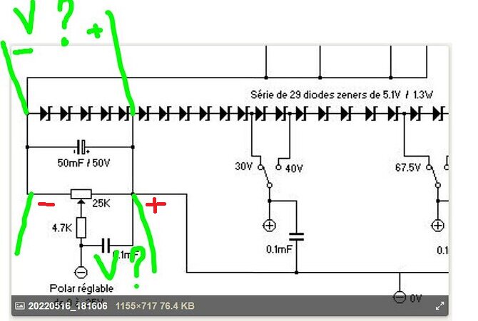

Salut Gilles,
Voici ton croquis de câblage corrigé :

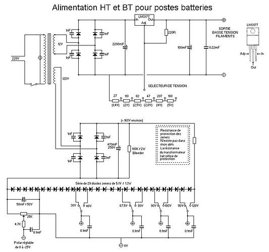

Et qui correspond ainsi à cette partie du schéma :

Encore un truc :

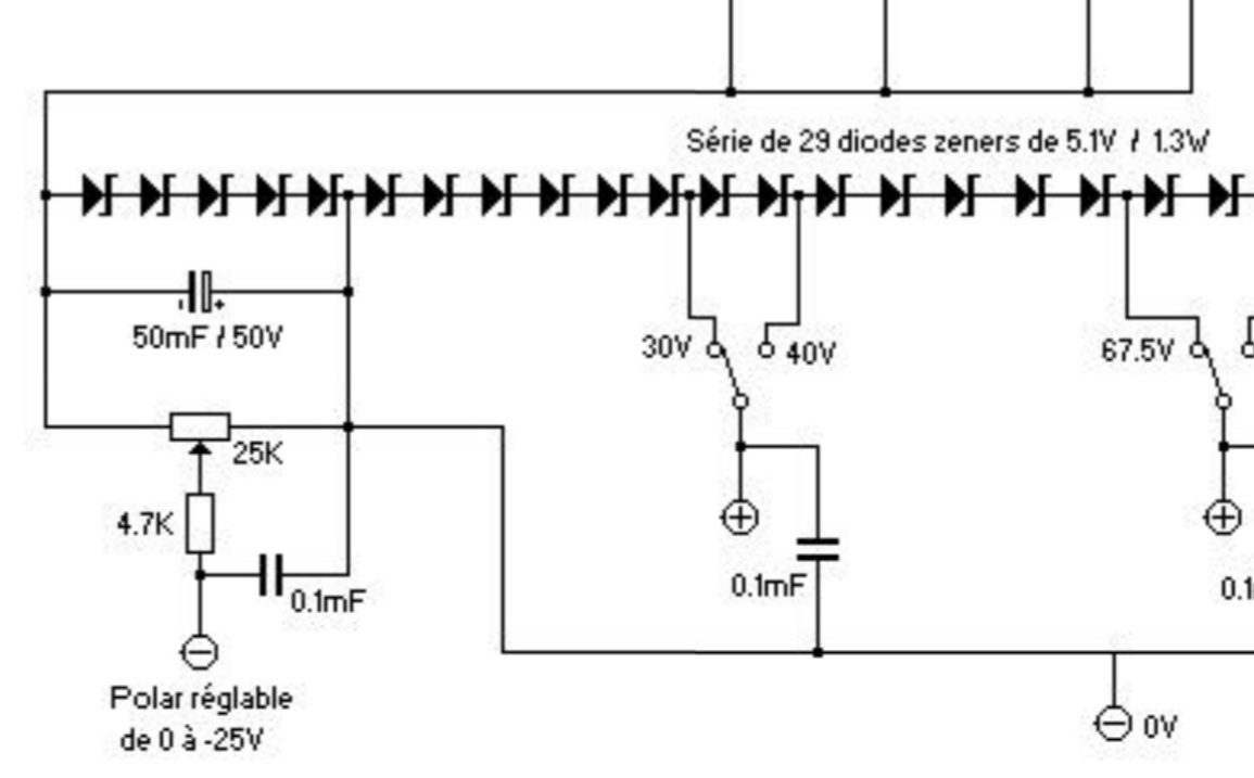

La résistance en série sur le curseur du potentiomètre est une 4.7 kΩ (4700 Ω) sur le schéma de CFP.
Sur ton croquis tu as noté 47 kΩ, erreur de transcription sur ton croquis ou erreur de valeur dans ton montage ?
Oui, c’ est bien une 4,7 KΩ qu’ il y a dedans, j’ ai juste oublié la virgule.
