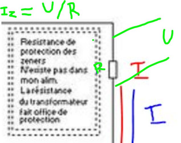

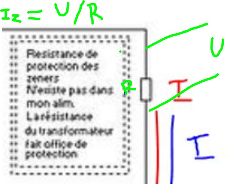

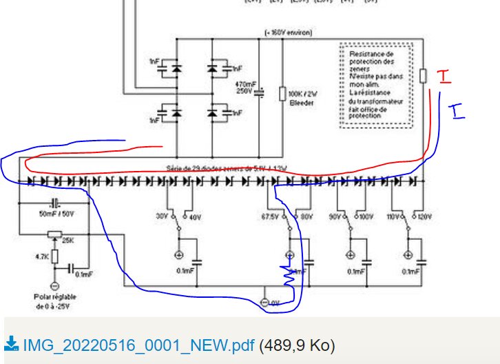

La partie H.T. fonctionne mais j’ ai toujours ce gros problème avec la polar: lorsque je mets en route, ça fonctionne quelques minutes et puis les 5 zeners dégagent et je n’ arrive pas à comprendre pourquoi, qu’ est-ce qui peut provoquer ça ?
c’est les même zeners que pour la HT ?
si tu consomme sur la HT le courant consomme passe dans ces zeners
verifie qu’une de tes capas de decouplage HT de 0.1µF ne fuit pas
comme dans un systeme de polar par le moins si tu sur consomme en HT la R de polar par le moins crame
ici la R de polar par le moins ce sont les zeners
quel est le courant qui passe dans ta chaine de zeners ?
Je vais changer les 4 capas de 0,1 µF, j’ en ai sélectionné 4 « moutarde » avec un ESR proche de 0.
