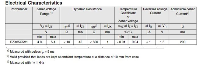

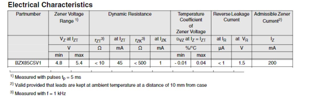

BZX85/5,1 V comme sur le schéma.

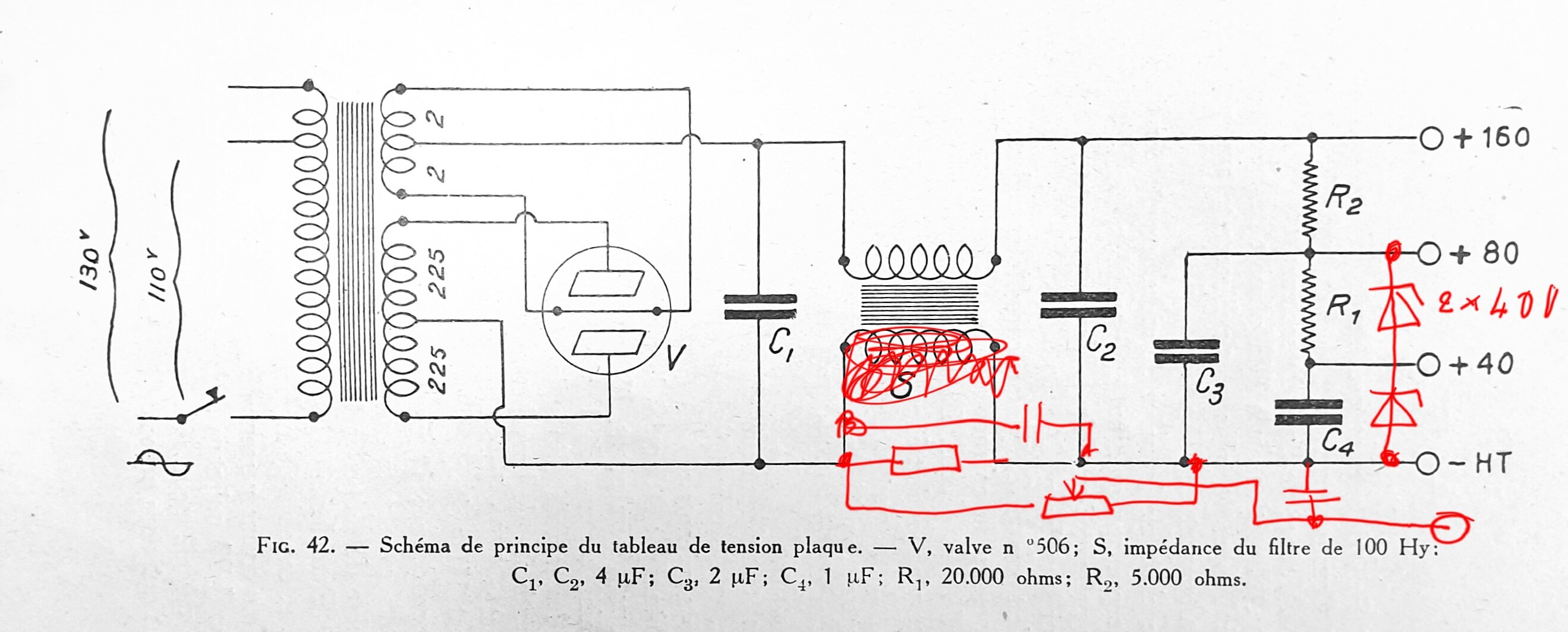

J’ai réalisé le même genre d’alimentation il y a une trentaine d’années et seul le 80 V est limité en tension par des zenner 5W le reste des sorties alimentation et polarisation est fait par un diviseur à résistances.
Je trouve que de mettre autant de zenner complique inutilement le montage et le rend fragile lors d’erreurs de manipulation ou de court-circuits accidentels.
Ce sont des zeners de 1W
le courant max a ne pas depasser est de 200mA a condition de maintenir les pattes a 20°C
donc il faut plutot tabler sur du 100mA
comme un poste batterie ne consomme que 50mA grand max en BF cela devrait aller

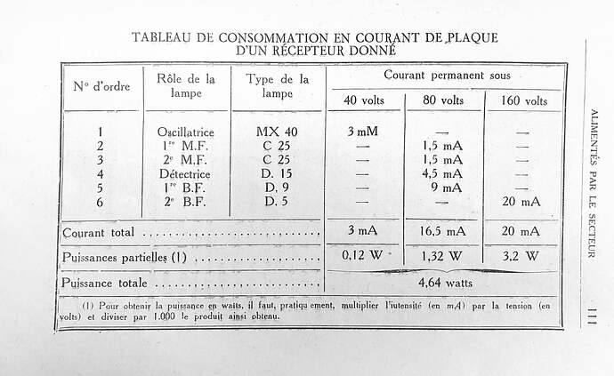

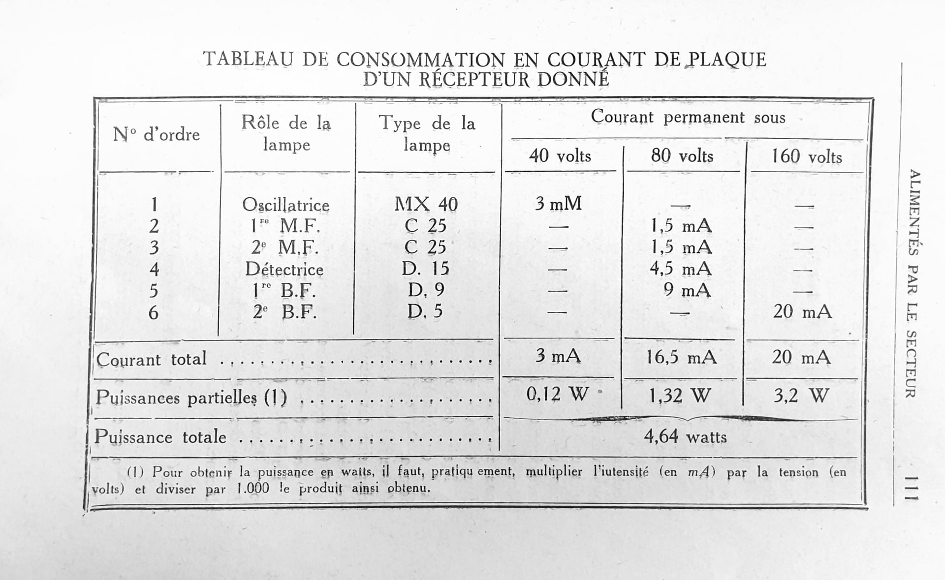

Voici selon E. Aisberg en 1933 quelle étaient les consommations d’un poste batterie traditionnel :
Sur cette base il y a une trentaine d’années je me suis construit une alimentation reprenant le schéma de E. Aisberg avec les modifications ajoutées en rouge :
  • Polarisation négative.
  • Self de filtrage simple.
  • Deux diodes zenner de 40 V pour limiter le 80 V en cas de consommation plus faible.
  • Redressement par diodes à semi-conducteurs.
  • Condensateurs de filtrage électrolytiques avec des valeurs légèrement plus élevées.
vu les données de Henri Louis on arrive donc peniblement a 40mA
donc on peut reduire le courant dans le chaine zeners a 80mA
le min possible sans aucune marge etant le Iz min de 1 mA avec 40mA de consommation on pourrait theoriquement se contenter de 41mA mais faut pas pousser Iz aux limites comme a 1mA ou 200mA

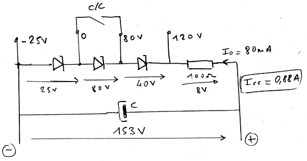

Le principe de cette alim ne me parait pas très fiable. Aucune protection en cas de court-circuit.
Quelques calculs autour de ce schéma donne un courant de 0,88 A en cas de court-circuit sur le 80 V (pour un courant au repos réglé à 80 mA).
alim batt-cc
En cas de court-circuit sur le 80V, il reste seulement 65V Zener en opposition à la tension du condensateur, soit 153-65 = 88V aux bornes de la résistance, d’ou pointe de courant Icc = 88/100 = 0,88 A.
Pire pour les Zeners restantes si court-circuit sur 120 V.
ça c’est le probleme connu des polars par le moins , on en a deja parle precedemment
conclusion il faut generer le -25V autrement
je reflechi a une solution simple n’utilisant que des R et C a partir du transfo existant
