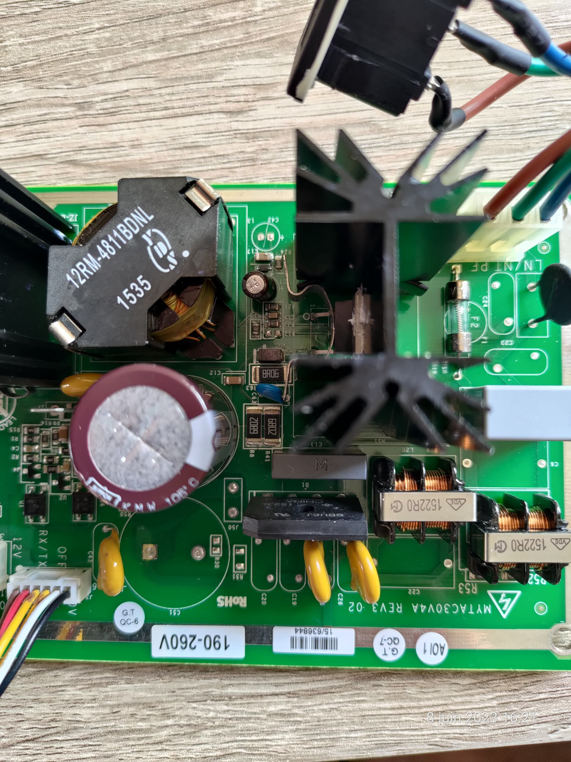

Alimentation pour robot Dolphin Basic 230

Avant de vérifier l’alim avec le TOP, il faut vérifier si le circuit de tempo fonctionne…c’est lui qui active l’alim a decoupage.

La broche 2/X est la mise ON/OFF du régulateur. La broche 3 du NE555 doit y aboutir, directement ou via un transistor . Il faudrait mesurer la tension sur cette patte.
Le PB est que je mesure bien du 340 au condo et au hasard sur certaines pin du TOP mais rien au secondaire du transfo, je pense donc que le circuit secondaire vers la tempo n’est pas alimenté rien sur les condo 35V 680micro

Voir aussi comment est fabriquée l’alimentation du 555.
Sortie T je n’ai que deux soudure qui sonne à 0,2homs (soudé à la carte) donc je pense que tout vient de là. C’est bien le TOP qui excite le T ? mais difficile de contrôler sa V primaire je ne connais pas ces enroulements, au hasard sur 4 soudures je mesure bien les 340V mais rien en sortie ?
partie Secondaire N555 et double diode dans sans radiateur et ce T
le primaire, le TOP , gros condo et le T

petite precision:pour que l’alimentation fonctionne il faut que le robot soit raccordé et dans l’eau, si le câble n’est pas branché ou que le robot est hors de l’eau l’alimentation se met en sécurité et se coupe.

Désolé pour le retard mais j’ai fait quelques mesures sur l’alimentation. Dès le branchement (et sans appuyer sur le bouton de face avant), l’alimentation sort 17V (mesuré avec multimètre donc je ne sais pas trop quelle est la forme du signal mais on est loin des 29V nécessaire) puis se coupe au bout d’environ 1 minute. Le fait d’appuyer sur le bouton n’a alors aucune influence et on n’a rien en sortie de boîtier jusqu’à ce que l’on coupe pour plusieurs minutes le secteur.
la vue de l’ensemble
