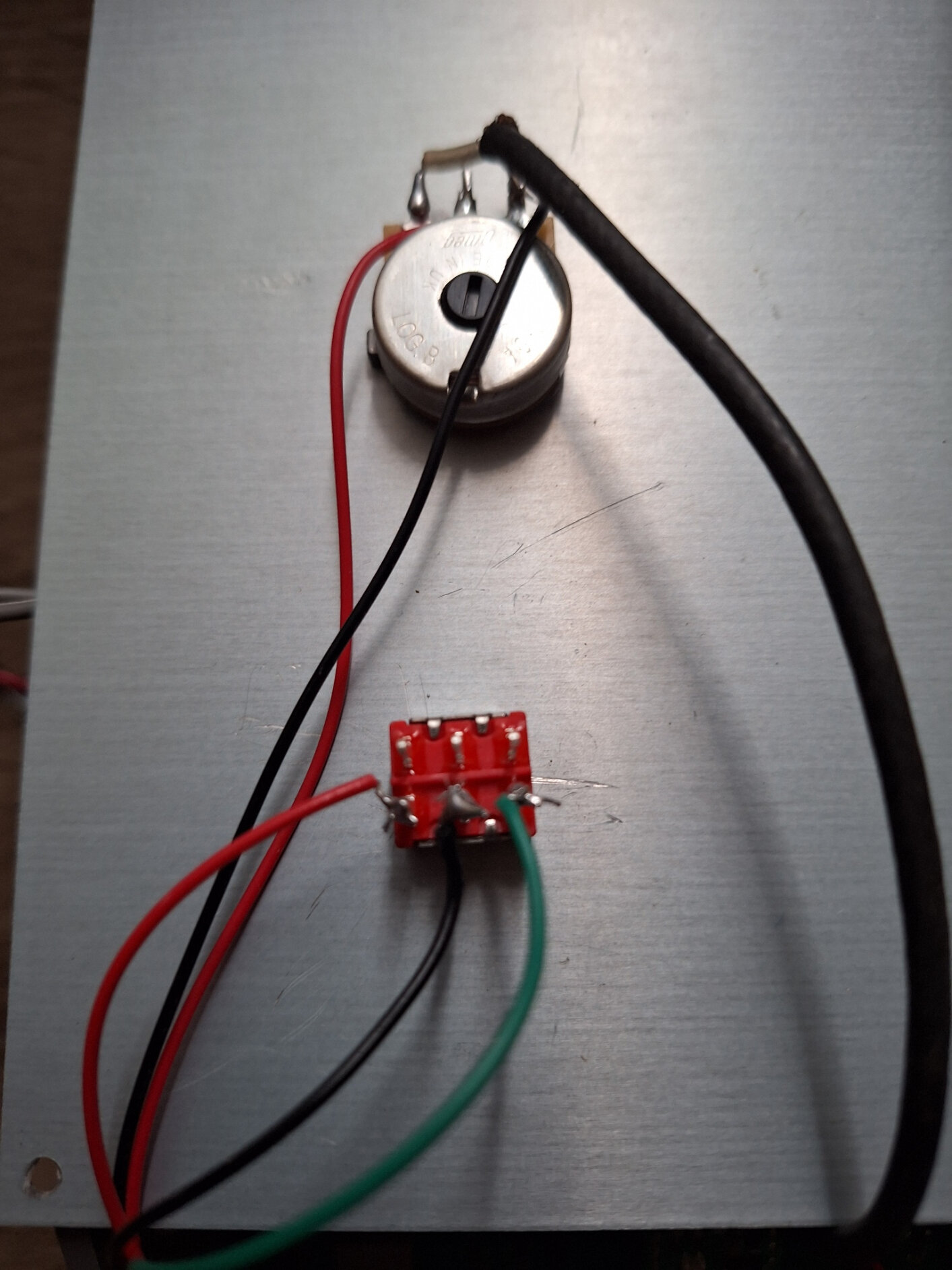

Par contre, l’inverseur WEB/MP3 n’agit pas.
Bonjour Gilles
Donc déjà tu viens de valider que la source EXT fonctionne.
Ensuite en ce qui concerne l’interrupteur, je suppose que tu parles de celui de la face avant du boitier qui commute entre EXT et Web/mp3 ?
Si c’est bien celui-là, alors c’est que tu t’es trompé dans le câblage ![]()
Puisque tu viens de démontrer qu’en déplaçant le cavalier, ça fonctionne.
Et le rôle de l’inverseur c’est justement de remplacer la fonction du cavalier.
Contrôle à l’ohmmètre que les contacts sont bons et que tu n’as pas inversé les fils sur le connecteur et tout devrait rentrer dans l’ordre.
Bonjour Gilles
Le rôle de l’inverseur est d’éviter d’avoir à deplacer un cavalier sur J8 si vous utilisez le canal 8 pour une source ext.
Si vous voulez l’utiliser, il faut definir la source ext sur cette porteuse.
J’ai déplacé J4 (canal 6).
Peut-être une inversion des fils (l’inverseur est de récup et n’est pas le même modèle que celui du plan).
J’ai interverti les fils : pas mieux !
J’ai commandé chez RS le même inverseur que dans la notice.
C’est une sage décision…
Mais avec un ohmmètre, tu aurais pu contrôler que l’inverseur en ta possession fait le boulot ou pas.
Tiens-nous informé lorsque tu as reçu ton inverseur tout neuf.

Inverseur changé (neuf) et câblé suivant la notice et toujours inactif !
J’utilise le canal 6 (J4) pour le MP3.
Il y a vraiment un truc qui m’échappe !
Késako ?
Bonjour Gilles
Reprenons tranquillement…
Tu utilises le canal 6 donc J4.
Alors cale ton récepteur sur la fréquence du canal 6 et écoute si tu entends ton programme radio lorsque le cavalier est bien positionné.
Ensuite, déplace le cavalier sur l’autre position et écoute si tu entends bien le son de ta source audio extérieure.
Dis-moi le résultat et ensuite on continue la procédure.
Ça fonctionne très bien sur Radio et sur EXT suivant le déplacement du cavalier.
Très bien, c’est l’essentiel.
Donc il n’y a qu’une seule explication possible : tu n’as pas raccordé correctement l’inverseur !
Ou ton inverseur est mort ! Non je plaisante…
Prend un ohmmètre et repère les broches de l’inverseur.
Il faut que tu identifies le curseur de l’inverseur : c’est celui qui doit être raccordé sur la broche du milieu de J4.
Ensuite tu de fais un petit dessin du raccordement et tu raccordes puis tu testes.
Si tu as un problème pour tester l’inverseur, dis-moi, on trouvera une méthode.
