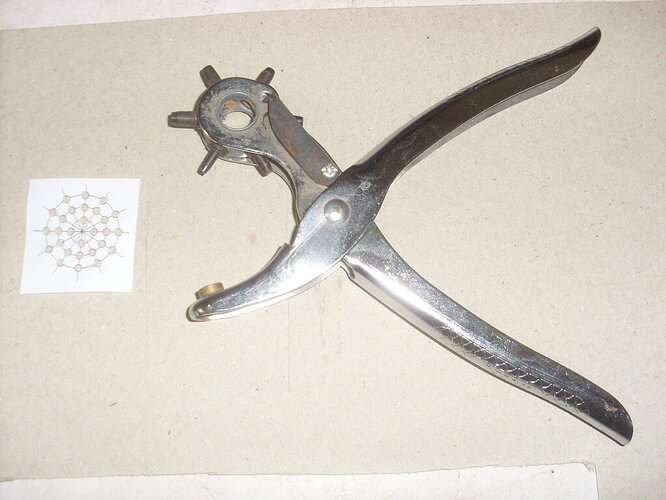

En attendant l’arrivée des éléments que j’ai commandés que je n’avais pas en stock, j’ai commencé à pointer les endroits de perçage du boîtier.

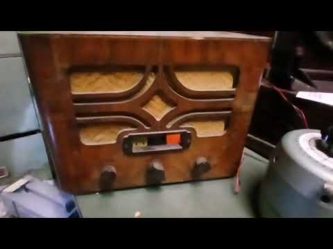

AM8 parfaitement opérationnel avec liaison câble RJ45 de 15 m et livebox fibre orange. Boitier en cours de confection.
Pas l’impression qu’il y ait une vidéo dans ce fil. En voici une pour donner envie de commander si c’est encore possible.
Félicitations aux concepteurs. Ca remotive pour remettre sous tension toutes ces tsf accumulées …
6 « J'aime »
Voilà résumé en quelques mots l’essentiel de l’objectif poursuivit par les concepteurs ! Alors c’est le meilleur compliment qui soit !
Sur ce genre de récepteur des années 30/40 à la sélectivité relative, il est intéressant de constater avec cette vidéo sonore que chaque émission n’est pas altérée par la présence des autres porteuses.
Le couplage est-il effectué à l’aide d’un des anneaux ferrites fournis avec le kit ?
Absolument, par la sortie po+go
C’est plutôt rassurant de ne pas connecter directement l’am8 sur ces postes hors d’âge.
Sur un Telefunken jubilate des années 60, j’ai remarqué qu’il suffisait de laisser le fil po+go à proximité.
